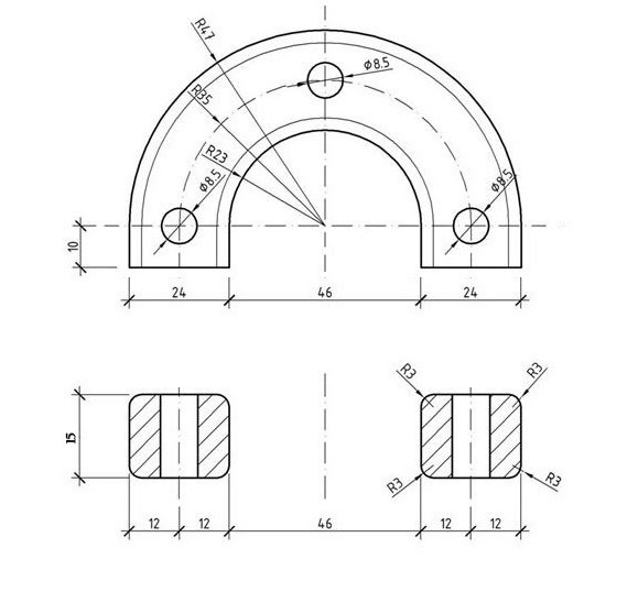

Чертеж проставок в приложении. Я делал металлические по этому чертежу, только толщиной 20 мм.
По поводу отрыва рычагов - я проехал с проставками уже около 80 тыс. км, ничего не оторвало, рычаги на месте, привода тоже. У 1 и 2 спортов отличается конструктив передней подвески, в частности верхних рычагов. У первых спортов шаровая прикручивается к рычагу сверху, и для того, чтобы поставить проставку, шаровую приходится переносить вниз. Плюс у первых спортов торсион приведен к верхнему рычагу, соответсвенно нагрузка на верхнюю шаровую как не крути - выше.
У нас же амортизационная стойка приведена к нижнему рычагу, поэтому нагрузки на верхнюю шаровую поменьше, это во-первых, а во-вторых, у нас шаровая изначально крепится снизу рычага, и добавляя проставку мы не переносим шаровую на другую сторону.
Основной момент - использовать болты достаточной прочности.
