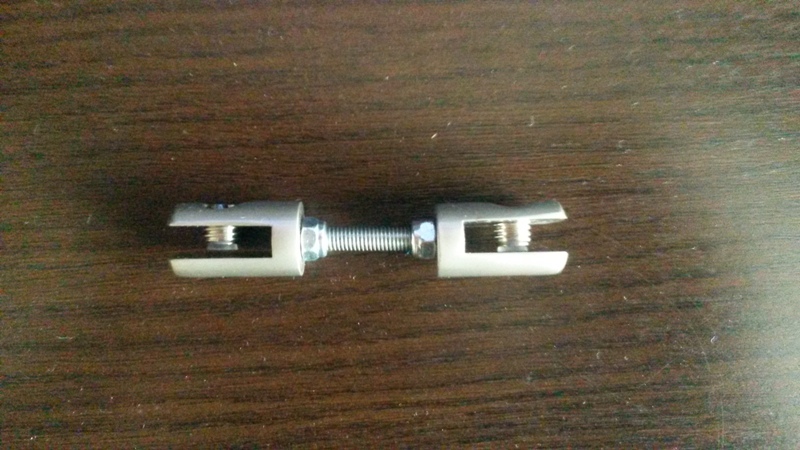

Собрал на скорую руку из того что было дома)))Пока будут идти с китая решил на время что то сообразить.

Вот вырвало с мясом у человека датчик.Так нет все равно к нему пытаются чуть ли не рулевую тягу приделать.Чтобы и следующий вырвало. :*WALL*:

тягу ломает из за того что закисают шарниры и они перестают двигаться

Не соглашусь. Если авто двигается каждый день, то закиснуть не сможет даже на сухую. Проблема в запредельных углах подвески левой стороны авто. Если по-русски, наехали на высокий бордюр левым колесом и "пробили" подвеску, то ему хана.

Вот это самая смешная версия ::-D: Приз !!!
Особенно внимательно её слушают люди, купившие эту машину по назначению ::-D:
