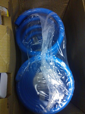

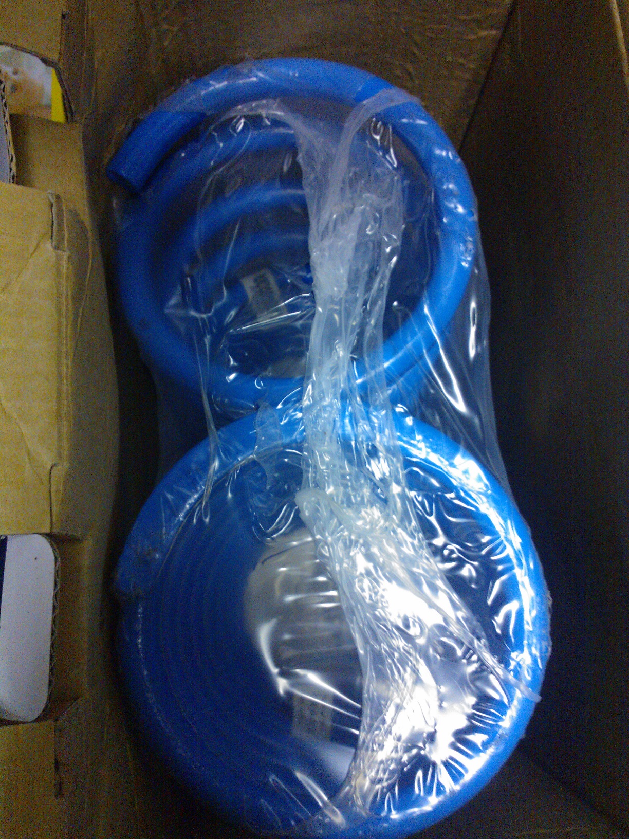

Vistereos писал(а):Тут такая тема поднялась, по ходу все что на Украине под брендом ловеллсов торгуется подделка:*WALL*: как минимум пружины. Т.к. я получил без коробки обе пары а только обмотанные стрейч-пленкой :]:-O:
Я думал что плёнка только в Питере используется.... Видимо нет
Вот такие дома *завалялись* :)
Эта плёнка запаяна и как на упаковках с квасом или пивом. Толстая.

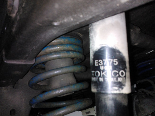

Привет!
А я сегодня развал проверял, начала по передку на углах чутка резина пилиться. Был сбит немного один из параметров. Заодно проверили подвеску, запотевший Рейд высох :*YAHOO*: ТТТ.
А еще проехался с одним вроде как рекомендованным джиперским офф-роад движением Донецка аксакалом по ходовке.
Усадил его на зад, меня все достают непонятными звуками задние пружины :*CRAZY*:
В общем проехались и он говорит, "что то у тебя на неровностях подстукивает по задку". Я ему - "наверное во втулках Райды" (у Андрея Паровоза была такая трабла). Он - "ну давай смотреть". Загнали слесаря по машину и давай ее качать. По итогу вердикт такой - с амиками все в порядке и в верхних и в нижних втулках, а стук дает пружина правая, та которая у тебя пыталась выскочить ::-D: . Вроде как или витки при сжатии цокают или вверху торцом в замок бьет, будем дальше наблюдать. Как вариант предложили натянуть шланг на верхний виток в случае если это цоканье витков.
П.с. по панаре все оки как ты говорил :*VICTORY*:

Привет Дим :)
Ну насчёт микронных точностей мужчин я вовсе не против, мол 15.8 будут стучать шо писец в 16 мм. И мол палец у нас именно такой....
ИМХО- ш...га всё это. Пардон
А вот по пружинам такой вариант рассмотри если что, ибо шланг уж больно колхозное решение

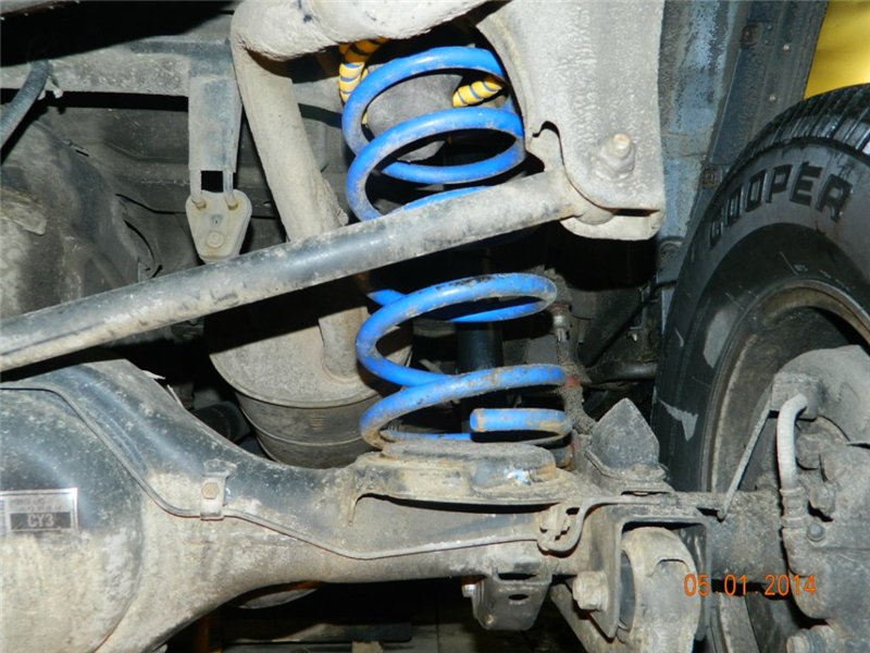

Re: Lovells Suspension
Сообщение Vistereos »
это твоего спорта фото? не совсем разобрал чем обмотаны витки, можешь написать что за нанотехнологии?)))
Сообщение Свят »
Vistereos писал(а):это твоего спорта фото? не совсем разобрал чем обмотаны витки, можешь написать что за нанотехнологии?)))
Последнее- конечно нет. Это Спортяга Олд на Патрулячих пружинах.
А на пружины одето вот это
