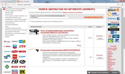

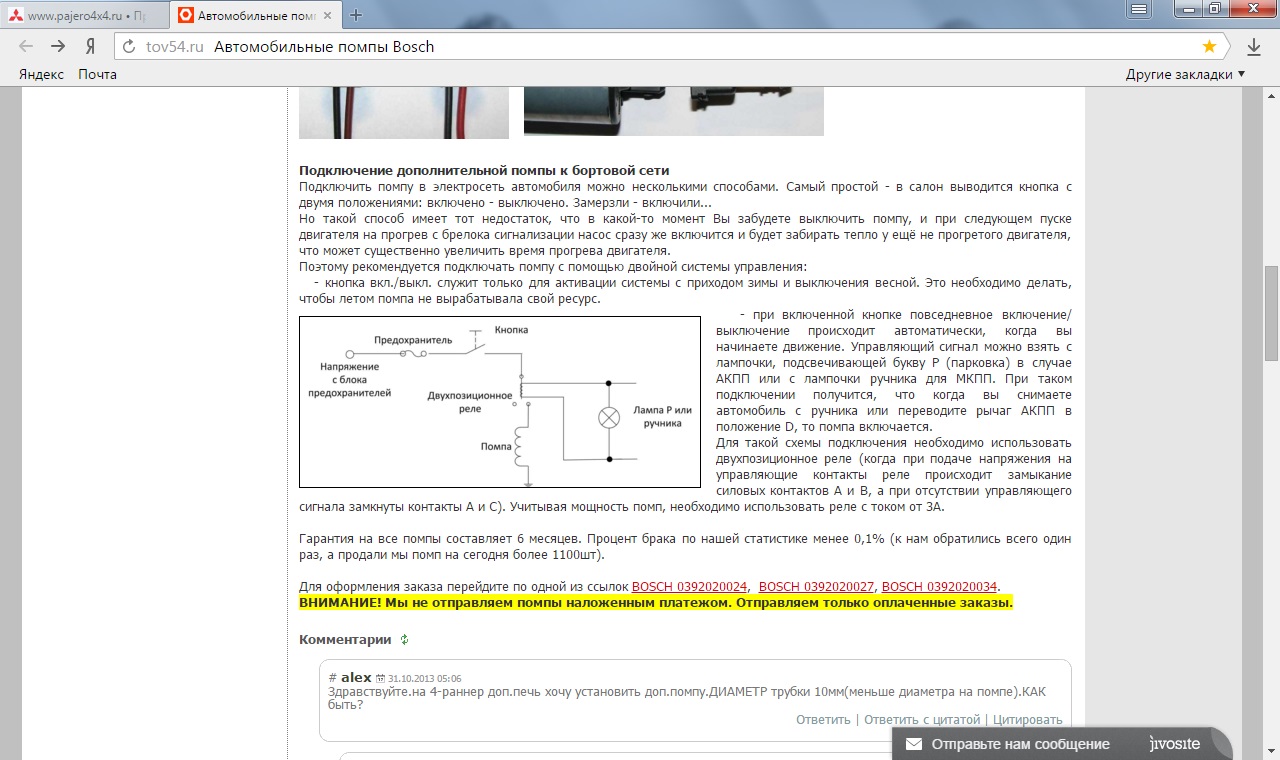

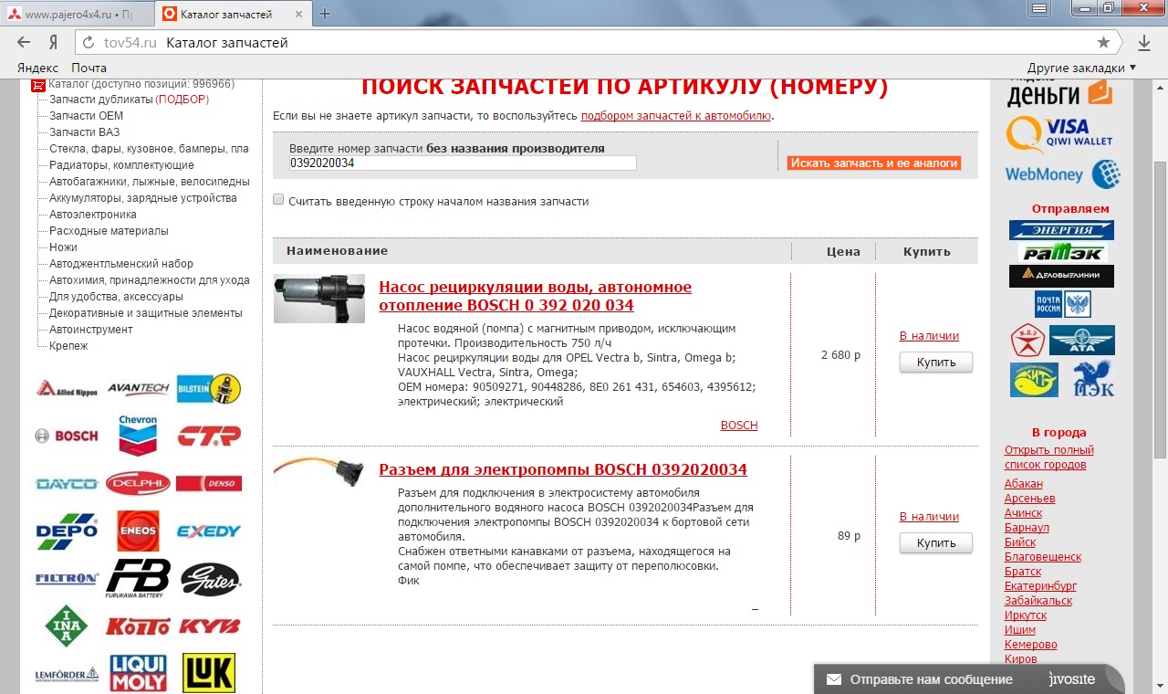

Заказал сегодня помпу Бош на 750л\ч+разъем(защита от переполюсовки) см. вложение..... ставить буду на вход в печку... с этим все ясно...но, как ее подключать(тянуть провода, какие реле нужны, и т.д.).....кто ставил на П3 через какое отверстие провода в салон затягивали?
алгоритм работы мне думается следующий... кнопка 2-х позиционная, которая работает по принципу"зима\помпа работает" и "лето\помпа не работает".... включение самой помпы при включении кнопки в режиме "зима" осуществляется переводом ручки АКПП из режима Р в любой другой режим, скажем D и N,т.е. лампочка Р погасла-помпа заработала(на случай стоянки на холостых и задействовать помпу как доп. обогрев на стоянке зимой.),см. вложение.... кто что думает по алгоритму включения(логика)
и все же через какую дырку затянуть все в салон ,и еще на сайте продавца на схеме напругу брать с блока предохранителей, с какого из предов, есть мысли?
я не автоэлектрик, хочу сам все установить, обращаться на сервис к проф. автоэлектрикам нет смысла(бабла за такой пустяк им не срубить, у кого есть остатки совести,а у кого она(совесть) закончилась загнут нереальный ценник))

пусть работает всегда, когда и двигатель. хуже точно не будет. у меня так.Green Goblin писал(а): кто что думает по алгоритму включения(логика)
и с подключением проблем меньше -всё под капотом делается.

так вроде магнитом крыльчатка вертится в помпе, а летом пусть самотеком через нее антифриз идет, а то так в жару с работающей во всю помпой и шашлычную+баню в салоне открывать можно.
Да и продаван пишет отключать на лето, чтобы ресурс сохранить, или лукавят, за гарантию ссыкатно продаванам?

ну так он всегда включен...SNOOPER писал(а):На мерседесах включается с вентилятором печки.
MMC Pajero, 1993г., V43W, 6G72 (12valve), МКПП, ГБО 4-е поколение Digitronic
- SNOOPER
- Сообщения: 57519
- Мой автомобиль(и):: NewMPS
- Откуда: 78
- Откуда: Spb
- Благодарил (а): 1024 раза
- Поблагодарили: 4809 раз
Re: Дополнительная помпа на печку дизель.
Мотор то крутится, вот с него и взять управление на реле.Green Goblin писал(а):там наверно ручные крутилки у меня к\контроль. все стоит кроме температуры в AUTO... как в этом случае быть?SNOOPER писал(а):На мерседесах включается с вентилятором печки.
На лето можно реле снимать, или пред через который мотор подключен.
