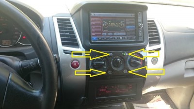

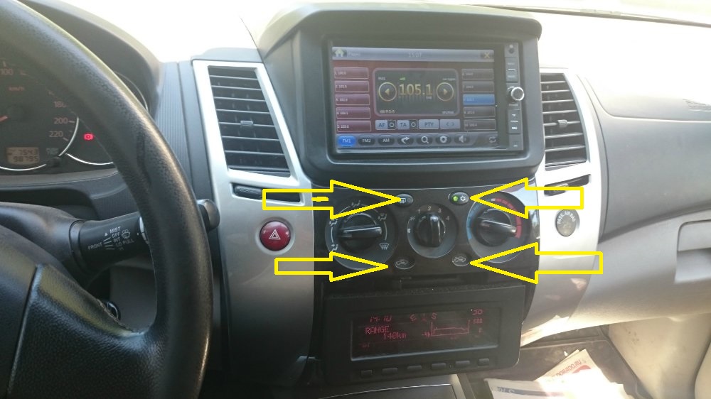

Позвольте уточнить, а что это за кнопочки? Колхоз? Или что то новое в комплектации? Я такое раньше на встречал.

Эксклюзив обыкновенный.Doki писал(а):kor.den74
Авто оборудованно механической коробкой переключения передач,а это бонусы в виде кондиционера,обогрева зеркал и принудительный продув воздуха...вспомнил - рециркуляция.
МКПП,Автощит 4 листа(3мм).

Не совсем так, верхние это дейсительно кнопки, внизу просто иконки рециркуляции и нормы, под ними рычажок который все это реализовавает, это "ручной климат"

Проще наверно сказать,что машина без климатической системы,чего вы ему мозг выносите.Ну не знал человек...

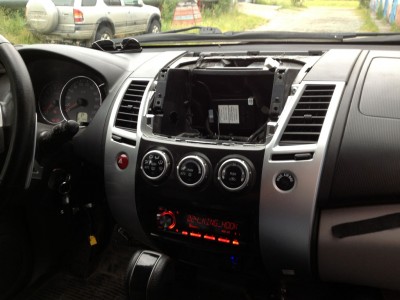

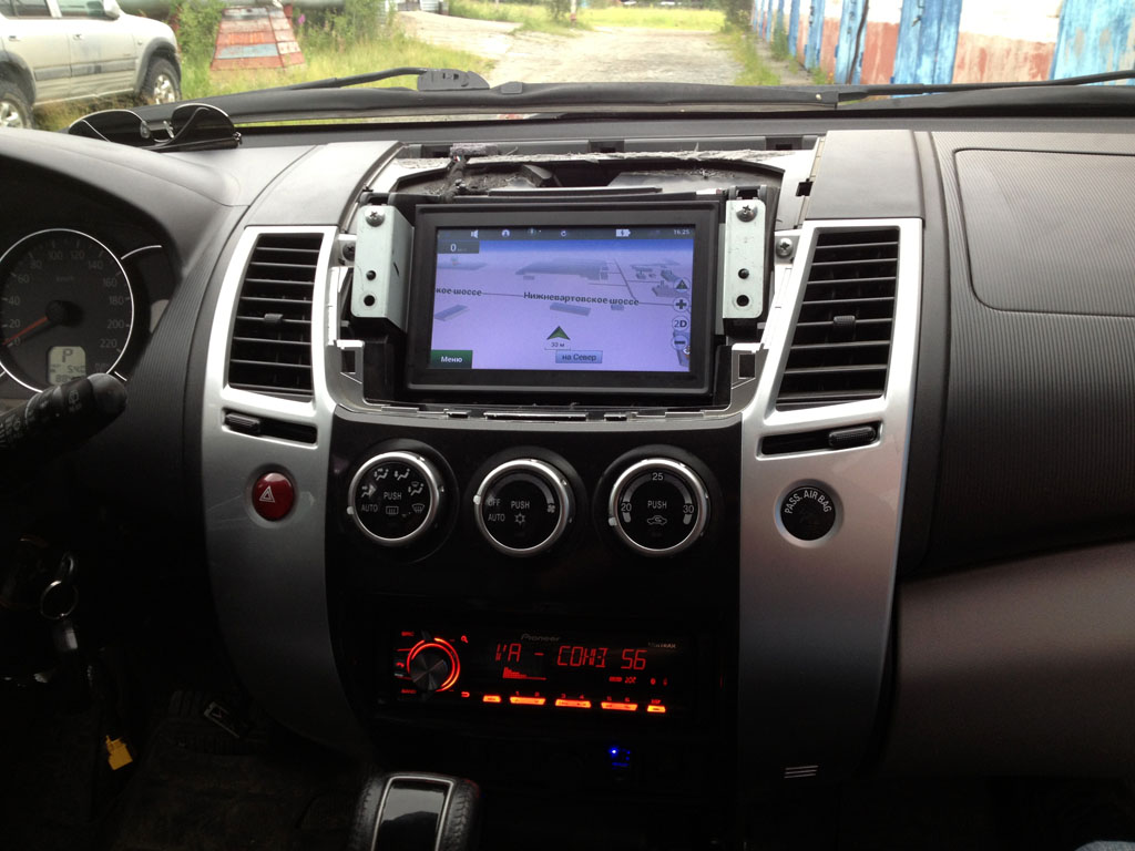

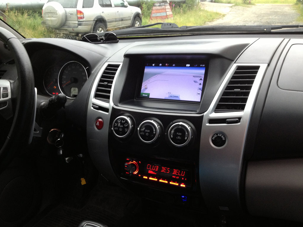

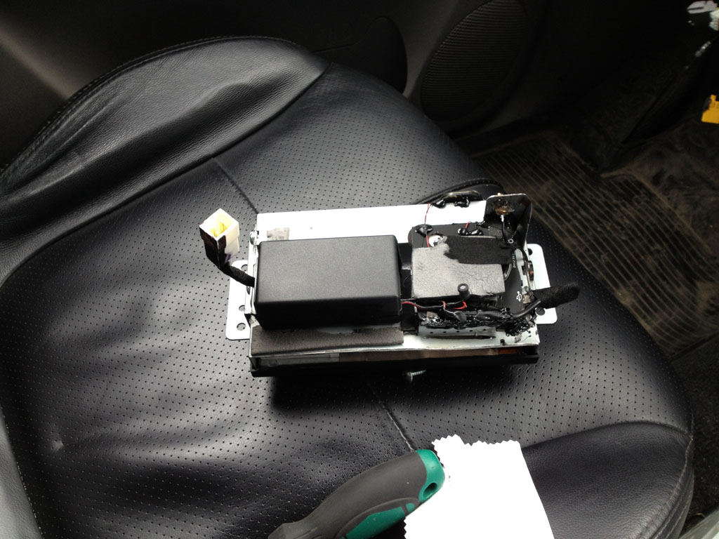

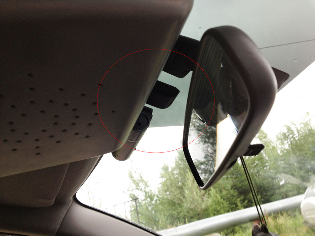

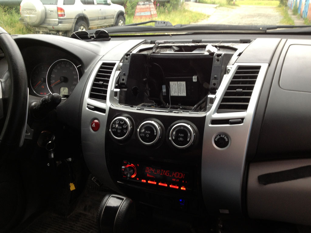

.... бобнитола приказывала долго жить, качество звука было ужасное, единственное что ее спасало это навигация. После очередного глюка S60 была демонтирована из места установки. Образовалась пустота. Пустота..... Паяльник, местами болгарка помогли побороться с ней
За темой не следил, мож кто такое безобразие и вытворял.
Что потребовалось для хирургии:
- рамка от монитора бубнитолы.
- антена GPS от бубнитолы
- навигатор 7" Neoline
- адаптер кнопок руля от Триомы
- магнитола Pioneer (без CD, короткий формфактор, оч удобно ставить нам). -------------------- Китайский навигатор порезан, и вмонтирован в стандартную рамку от Бобнитолы. Через дроссель выведен разъем на GPS антенну, которую прицепил в самый верх. Прием 9 спутников в Навителе. Все собрал, вроде встало и работает. Вопрос только скока. Навигатор напрямую запитал от прикуривытяля, кнопки включения разместил вместо подсветки, где включение подогрева, дабы не маячили.

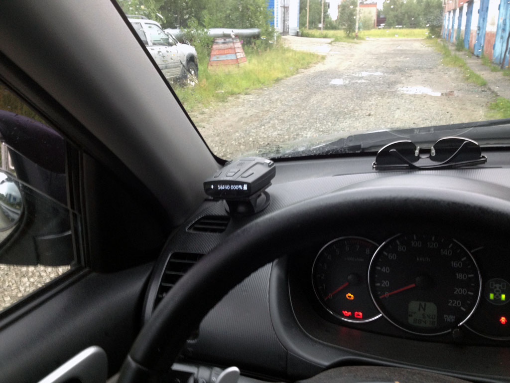

из крепления на стекло автонавигатора сделал подставку для для радар-детектора.
Тоже вариант замены штата.
В итоге громкая связь, навигация и приличный звук (раньше установил акустику Focal и шумка по кругу).

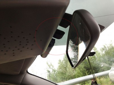

Очень хорошо получилось. Одно время вспышка подобного энтузиазма по установке в козырек планшетов или навигаторов и нормальной магнитолы вниз была отмечена и на нашем форму в этой теме, и на пикапе, а потом как-то сошло на нет. Видимо количество предложений ГУ и их качество стало расти. Хотя я в свое время тоже всерьез раздумывал о подобной инсталляции и почти начал ее воплощать в жизнь.
По сроку жизни. Магнитола проживет долго и счастливо я думаю. Ну а навигатор, даже если и сдохнет через пару лет, проблем купить аналогичный ценой в десять раз ниже, чем любая китайская 2ДИН голова, думаю не будет.
З.Ы. Вопрос не в тему: консоль от Барлус? Регик Blackvue? Нормально встают, не мешают друг другу? А место под антирадар на зеркалом уже не остается, как я понимаю? Тоже хочу консоль установить, но у меня над зеркалом и регик и антирадар, вот думаю не будут ли мешаться.
