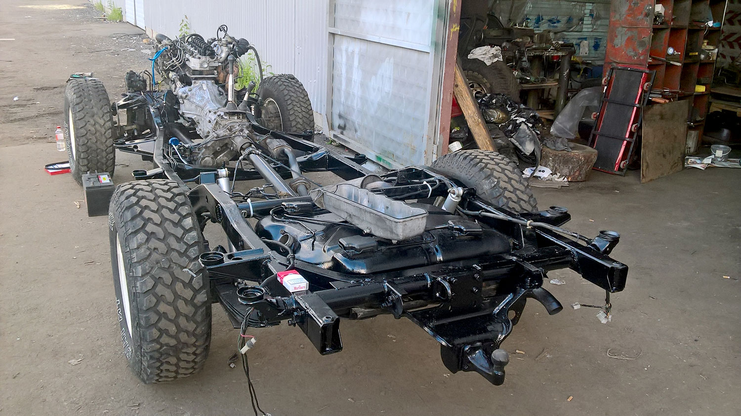

Ну и обещаные фото:

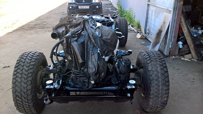

Кузов воссоединился с рамой. Мы готовы к отправке:)

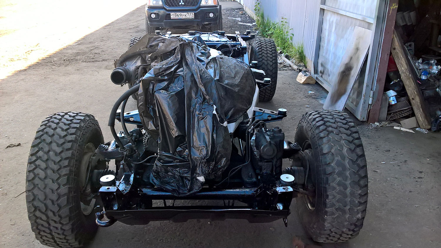

Рама ждёт кузова.
Рама ждёт кузова.

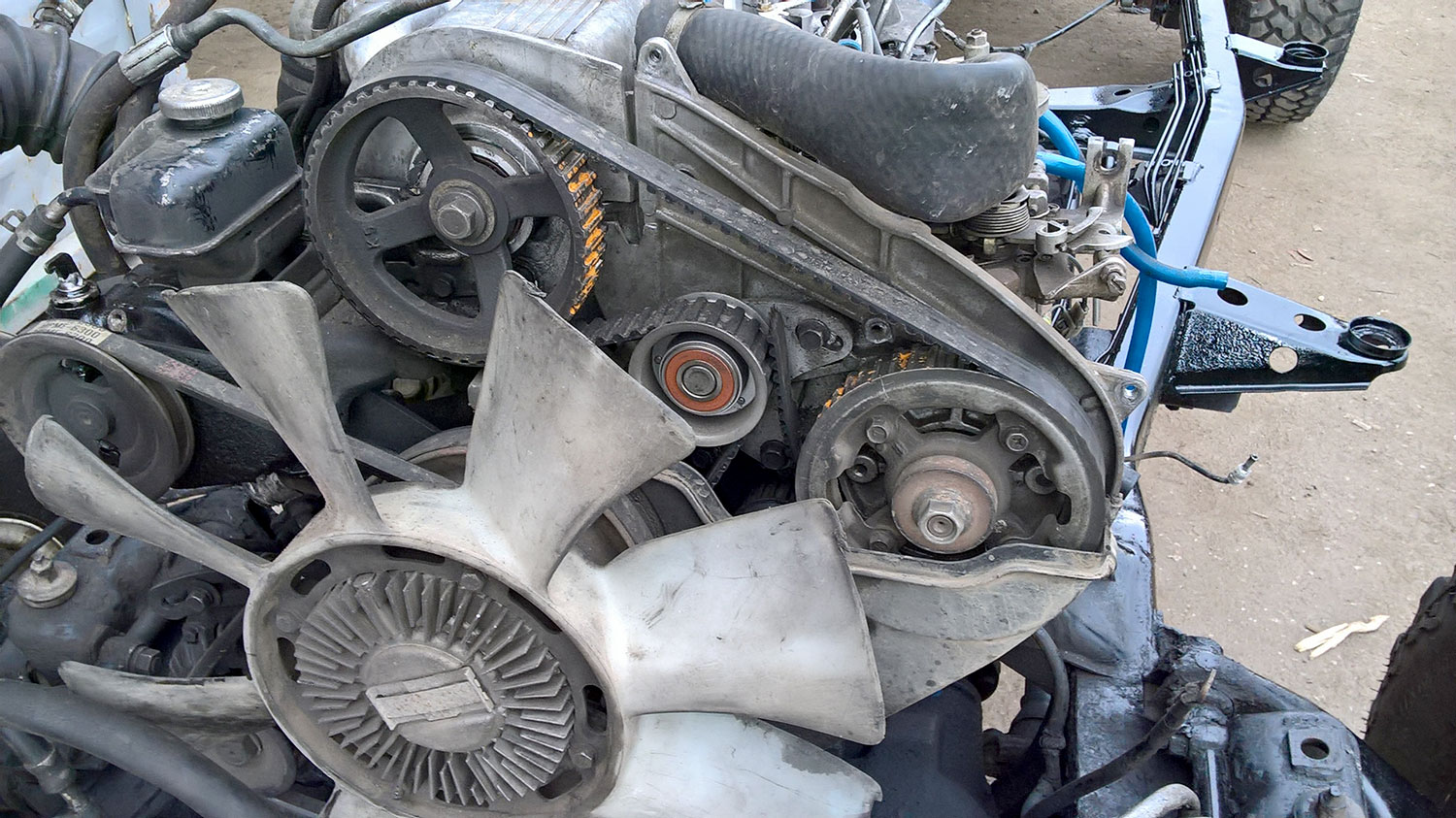

Оборванный ремень балансиров...

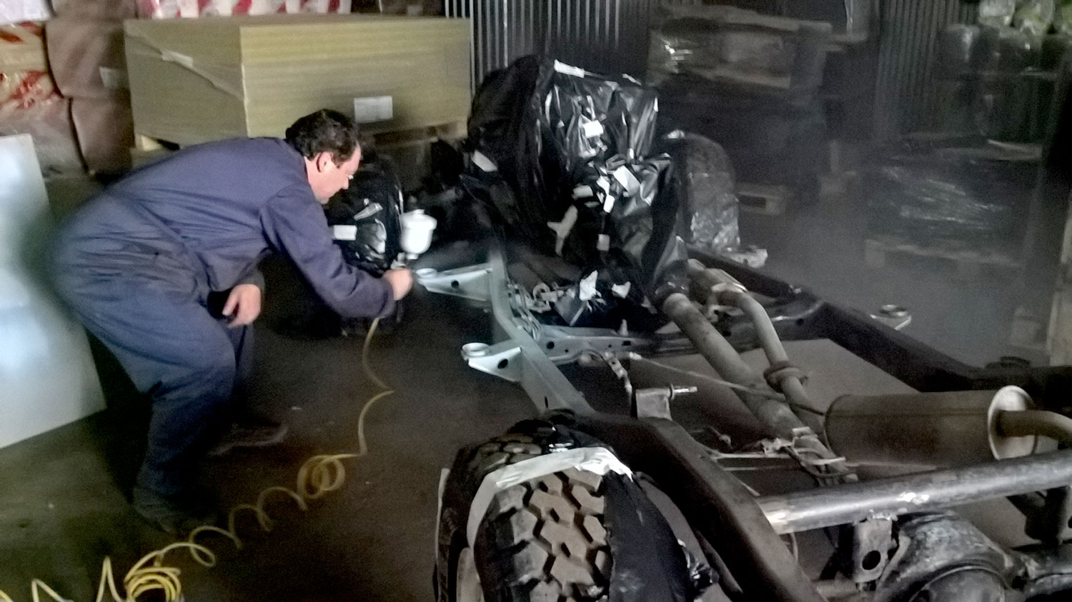

Покраска нижней части.
Начало окраски. Кислотный грунт.

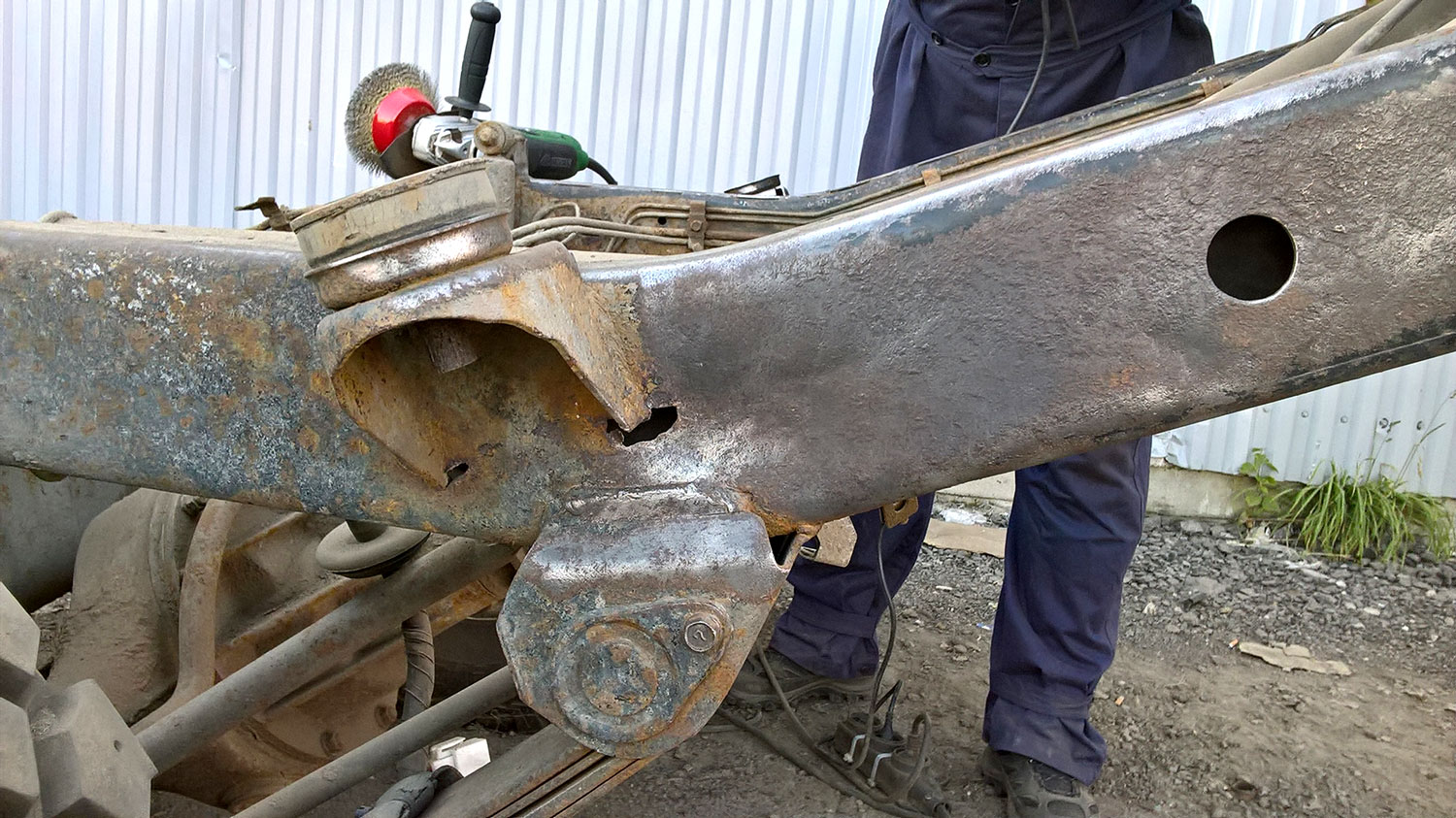

Гнилая поперечина.
Гнилая поперечина.

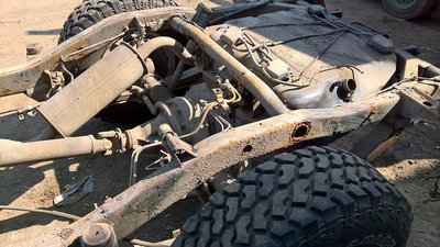

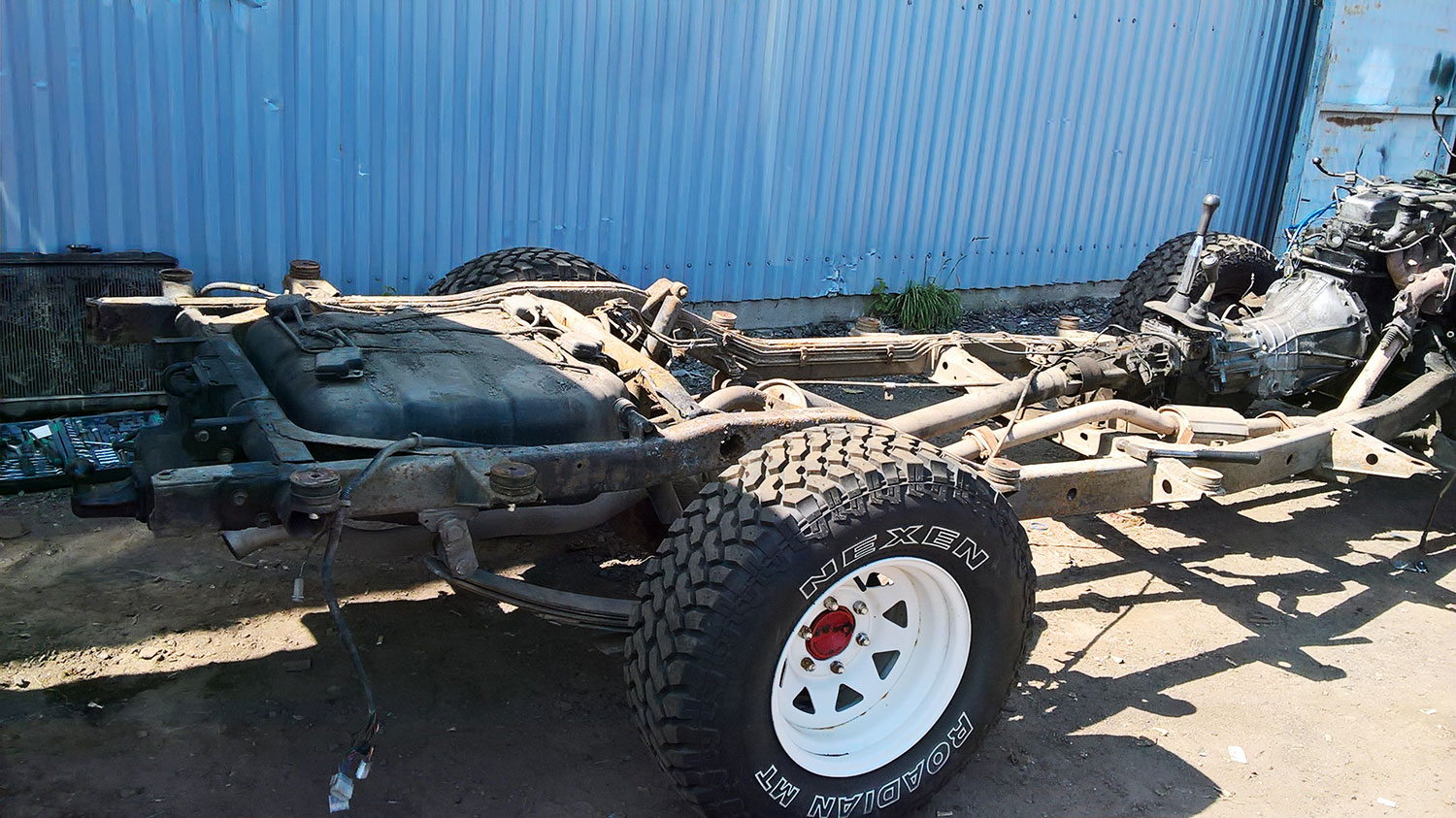

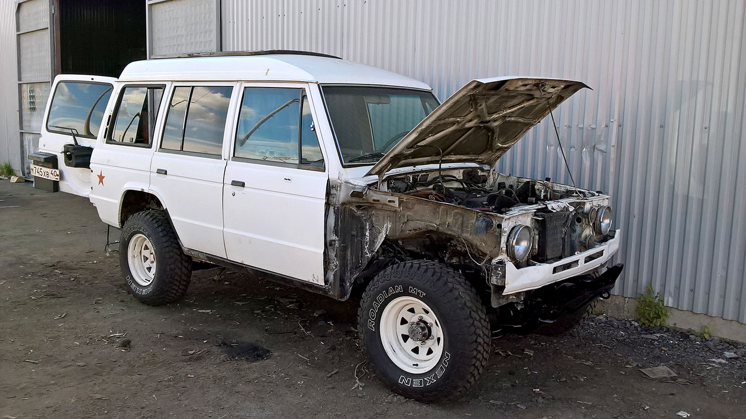

После снятия кузова.

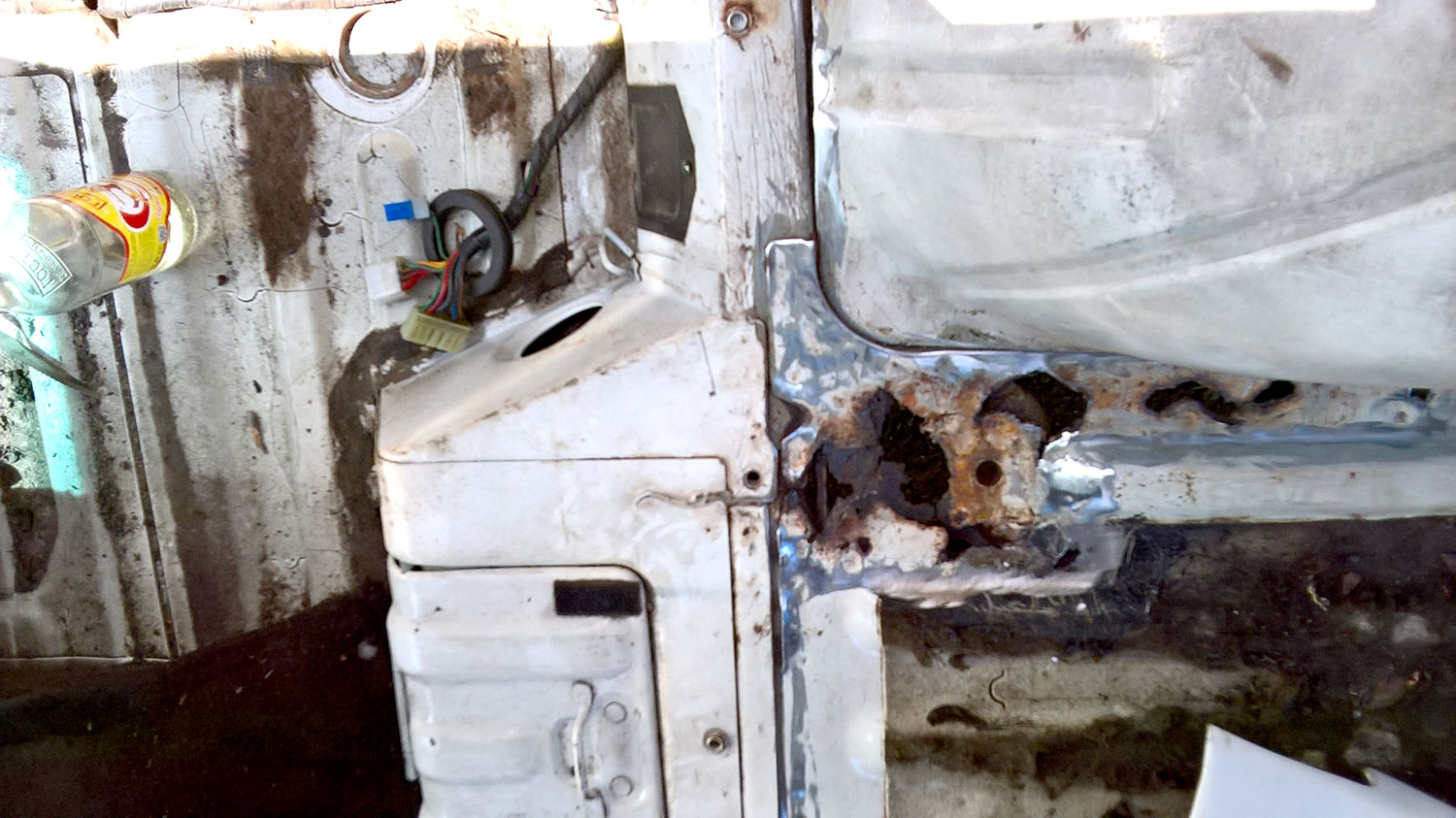

Дыра в полу багажника.
