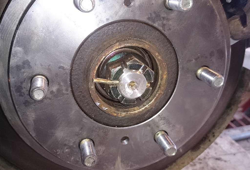

смотри

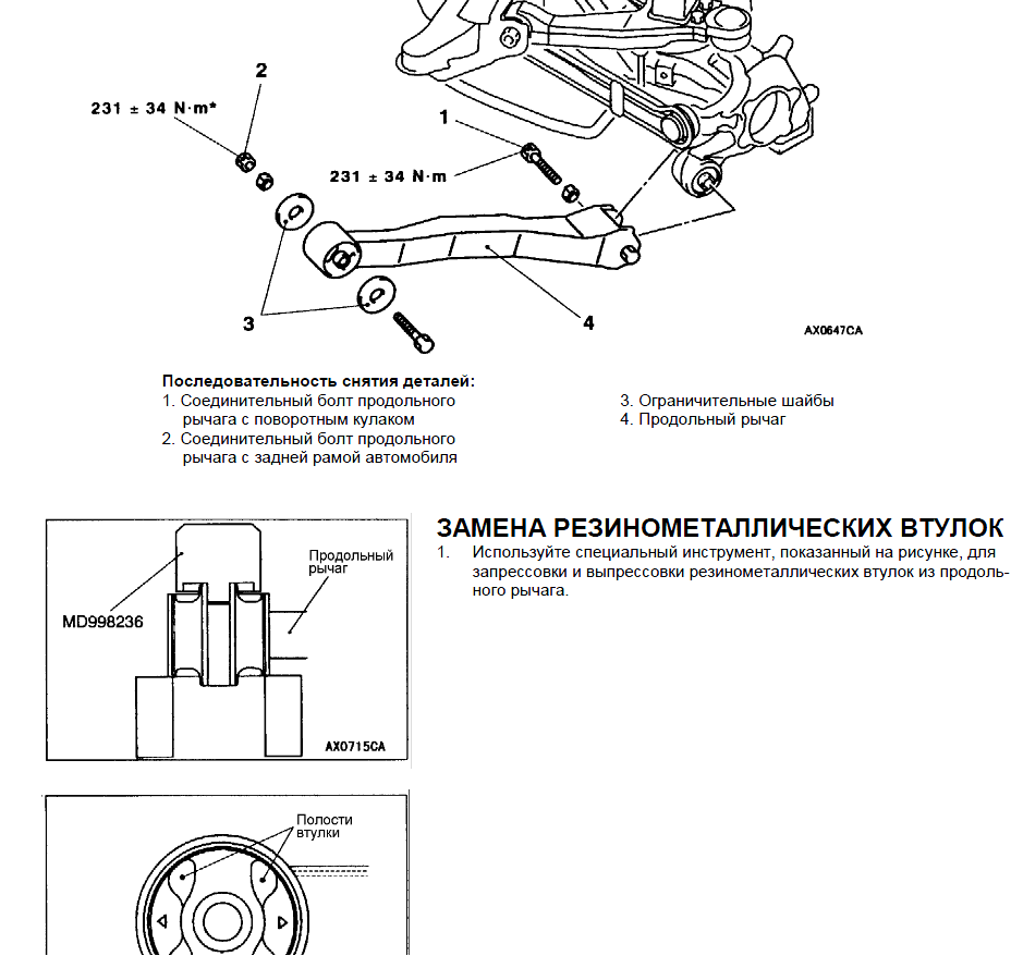

Есть дилемма...
Начал смотреть сайлентблоки задней подвески и наткнулся на передний сайлентблок продольного рычага.
По одним схемам это выглядит так:
А по другим так:
Геометрия этих сайлентблоков одинакова - D:73.2; d:16.4; L:74.5
Где правда?
Пока могу лишь предположить, что MI0214R - это сайлент, соответствующий 4125A006. Может такие ставятся последнее время?
И если ставить нижний, то как его правильно ориентировать, ведь он работает на скручивание?
Поискал по мануалу. Даже на рисунке стоит какой-то хитрый сайлентблок. Дырявый.
Может кто прокомментировать, что же именно сюда ставить?
