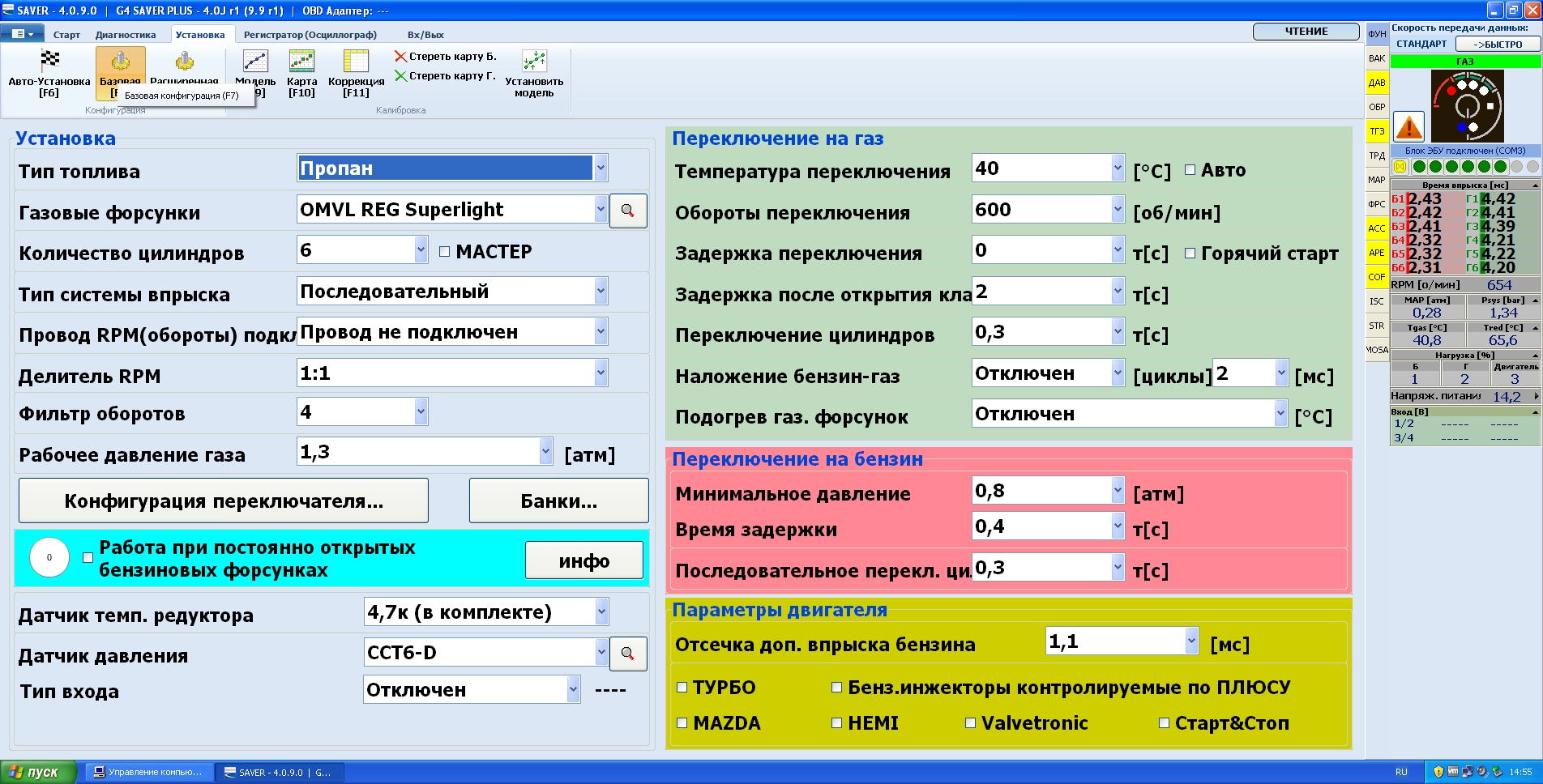

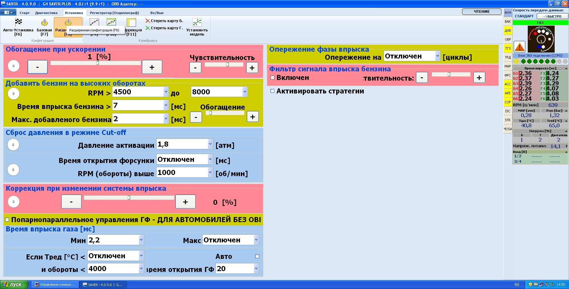

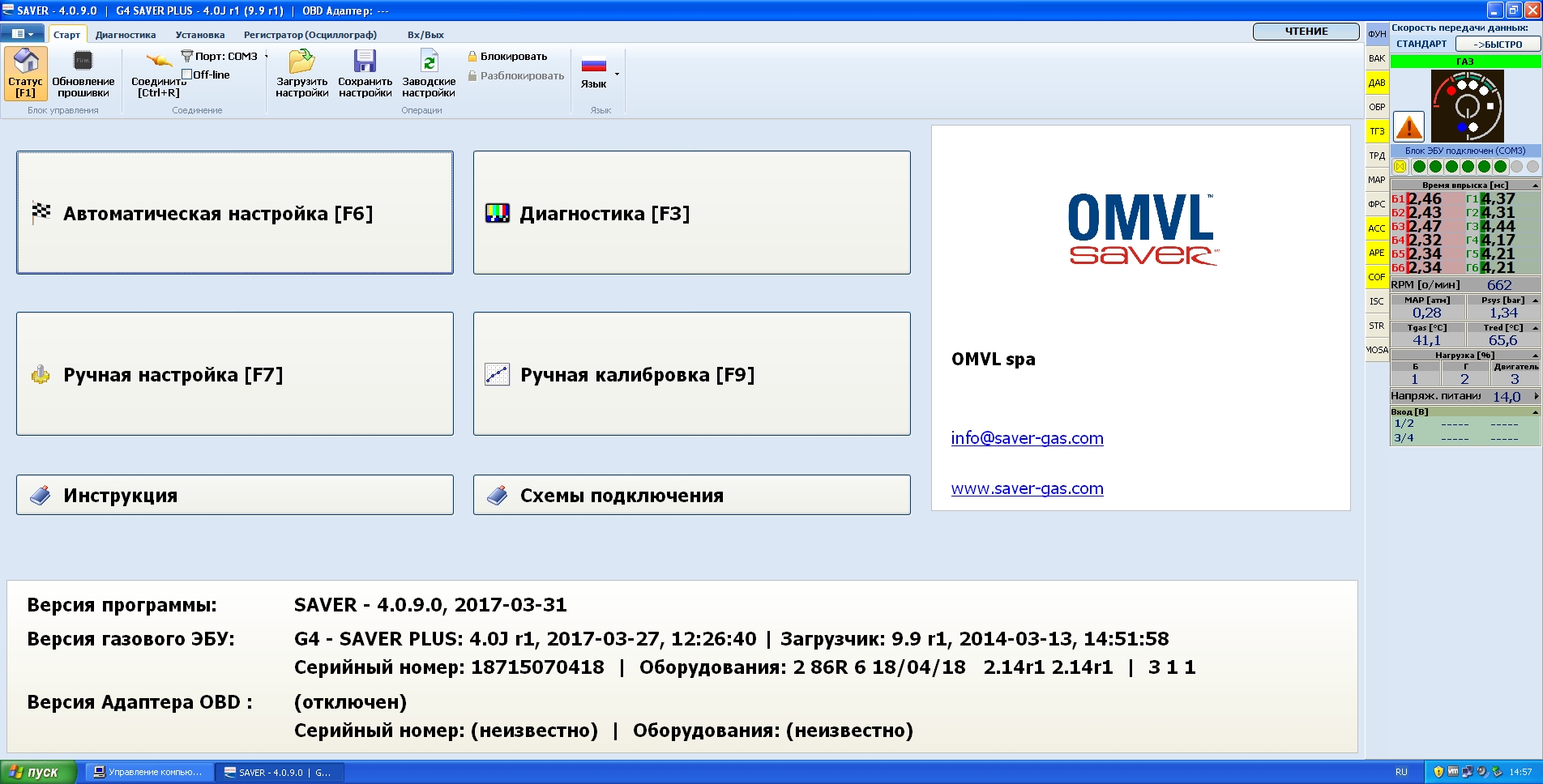

заменили сегодня фильтры. опять был забитый стружкой. пробег на газу около 3500 км. уже второй раз меняю фильтры
вроде самопроизвольное переключение на бензин прекратилось
Вот такой у меня комплект
https://omvlgbo.ru/catalog/komplekty/ko ... s-filtrom/
Согласен про подбор оборудования, да только в инете мало кто об этом пишет, как и о том, что на газоовых заправках очереди и заправка идёт в 2-3 раза медленнее чем на бензине. что выбирать заправки надо как с дизелем дабы не попасть на загрязнение бака. в общем гбо для больших любителей экономии.
Вот скриншоты из программы настройки

Хочу попробовать сейчас ей коррекции настроить. В настоящее время карта коррекций в программе пустая
