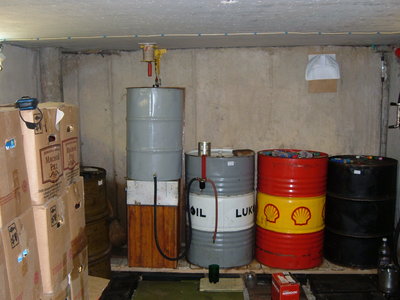

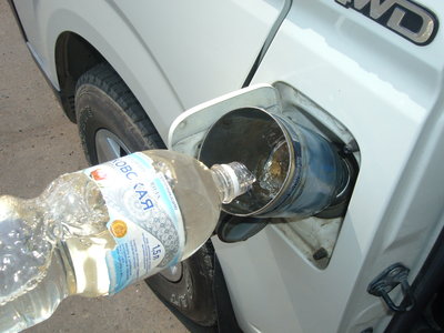

Тогда, от такого спасёт, только предварительная фильтрация, отстой, и опять фильтрация... иного я не вижу. Опасное это дело, из пистолета на АЗС заправляться.
Зал подготовки топлива.
Страждущим отпущу: светлое, бутылочное, фильтрованно-отстоенное. В наличии имеются, как зимнее, так и летнее сорта, на любителя. Ценник гуманный, ниже рыночного. Наш девиз: "Чистыми должны быть не только помыслы, но и топливо".
