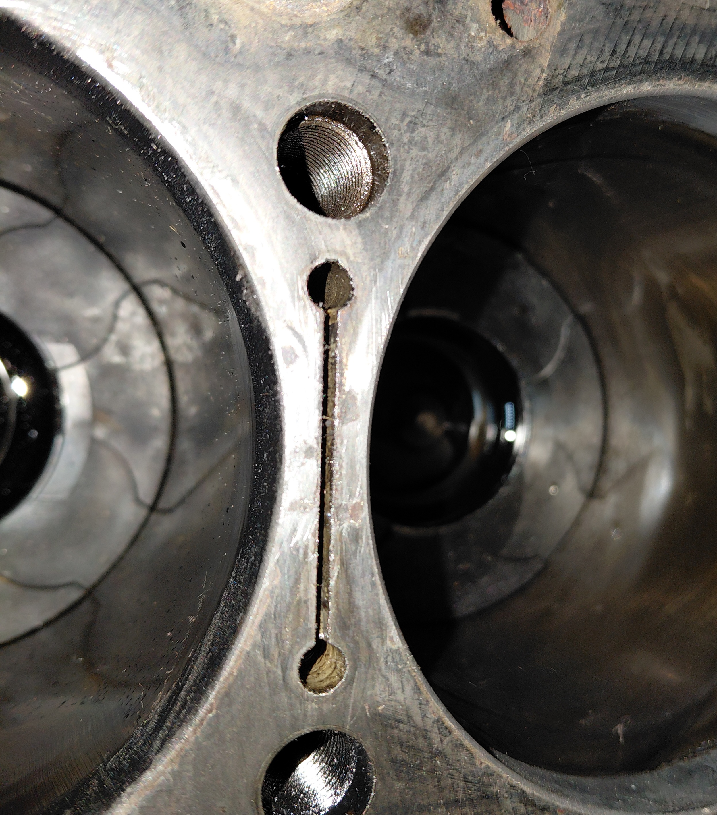

Как считаете нуждается блок в шлифовке? (Файл прикрепил. Не знаю правильно или нет сильно не ругайте если что). С головы сняли десятку.
И такая хрень на всех перемычках.

Какая прокладка стояла?

Стоит практически погладить.

SNOOPER писал(а): 11 мар 2026, 16:11 Какая прокладка стояла?
Прокладка была сдвумя дырками.

Стоит снять совсем чуть чуть.
У меня для этого дела есть свой мастер, снимает как можно меньше при каждом проходе.
Замерите выступание поршней, и ставить третью прокладку.

Понял спасибо.
