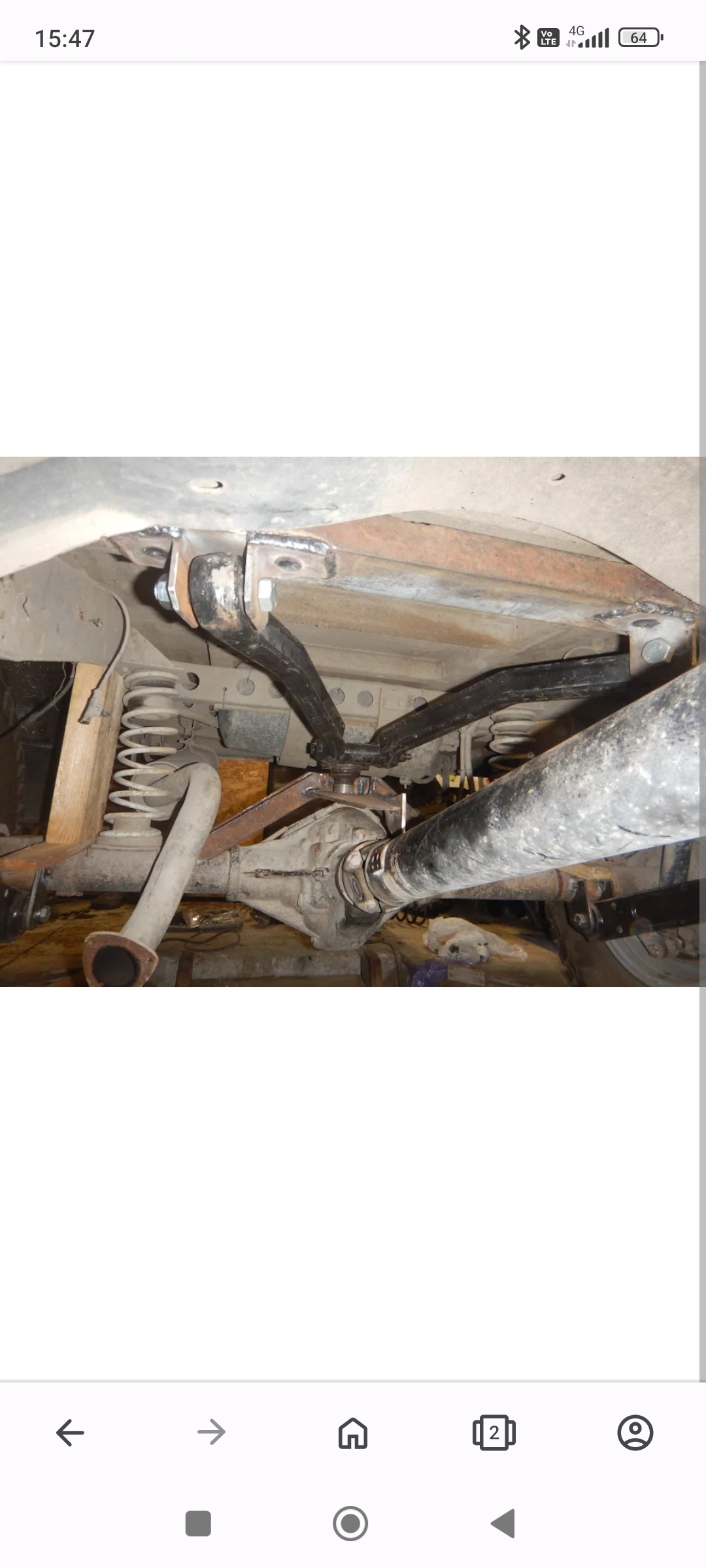

Кстати, в теме "Красный кот" увидел интересное решение, когда пневма давит на верхний рычаг.

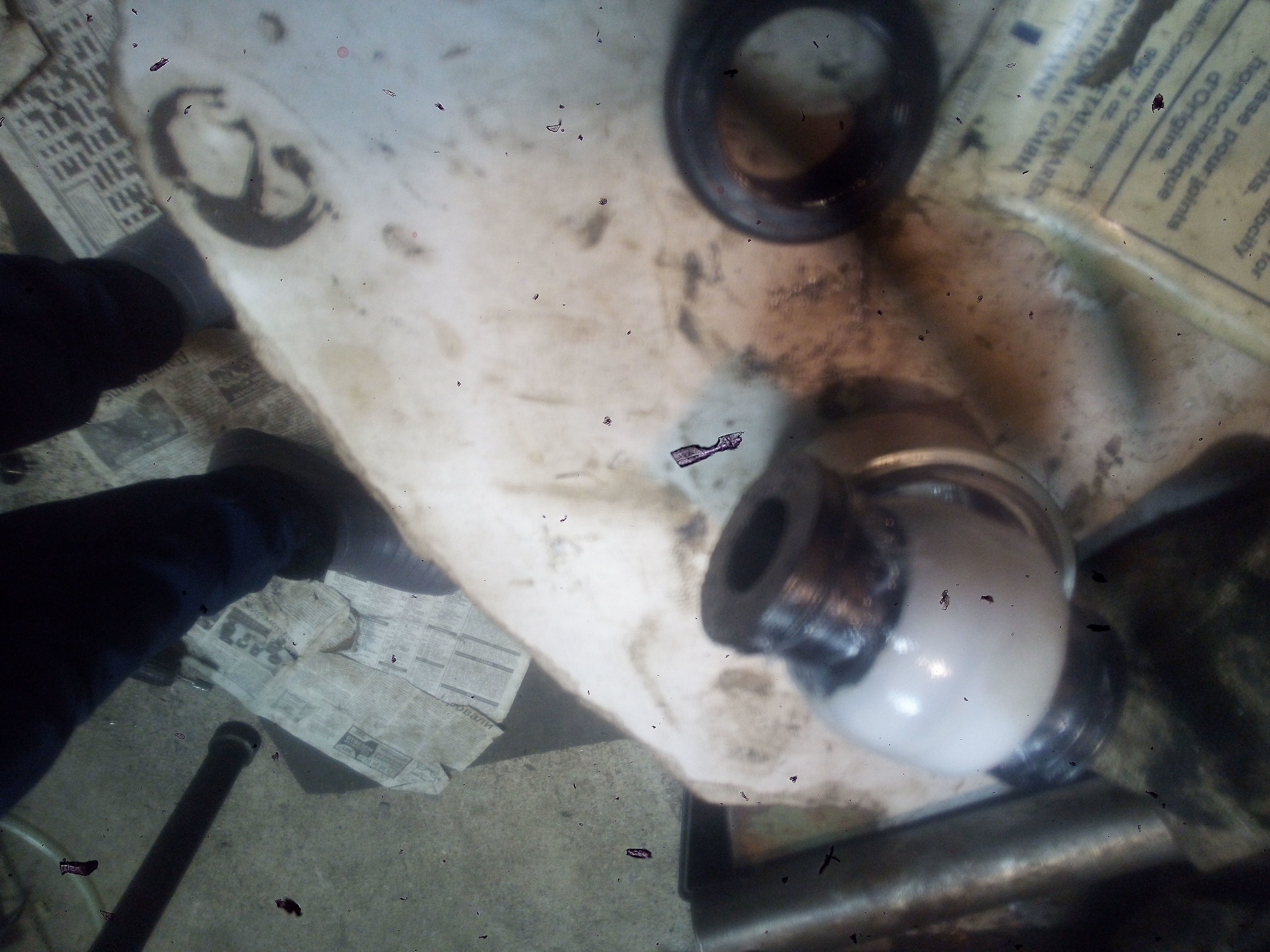

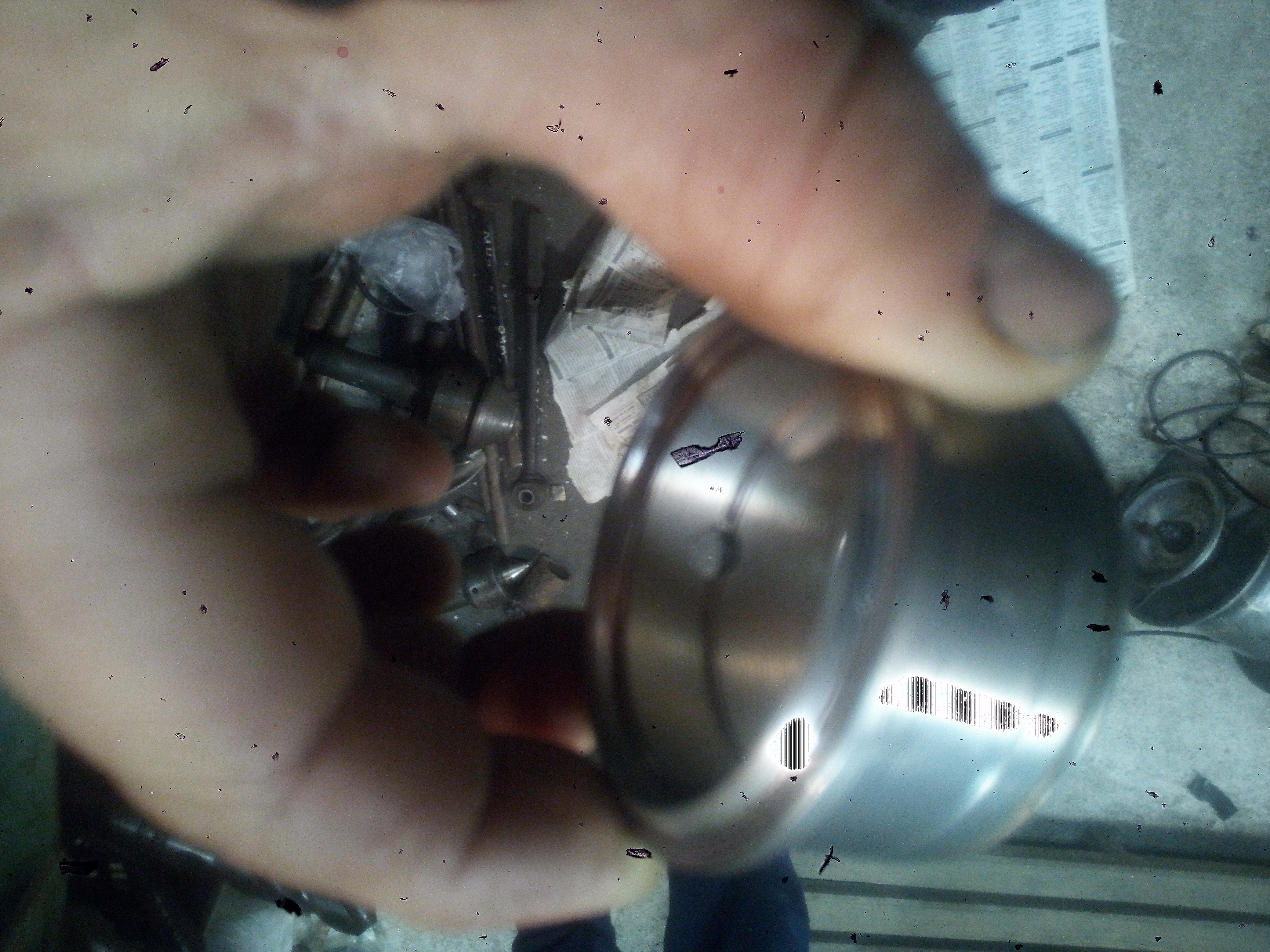

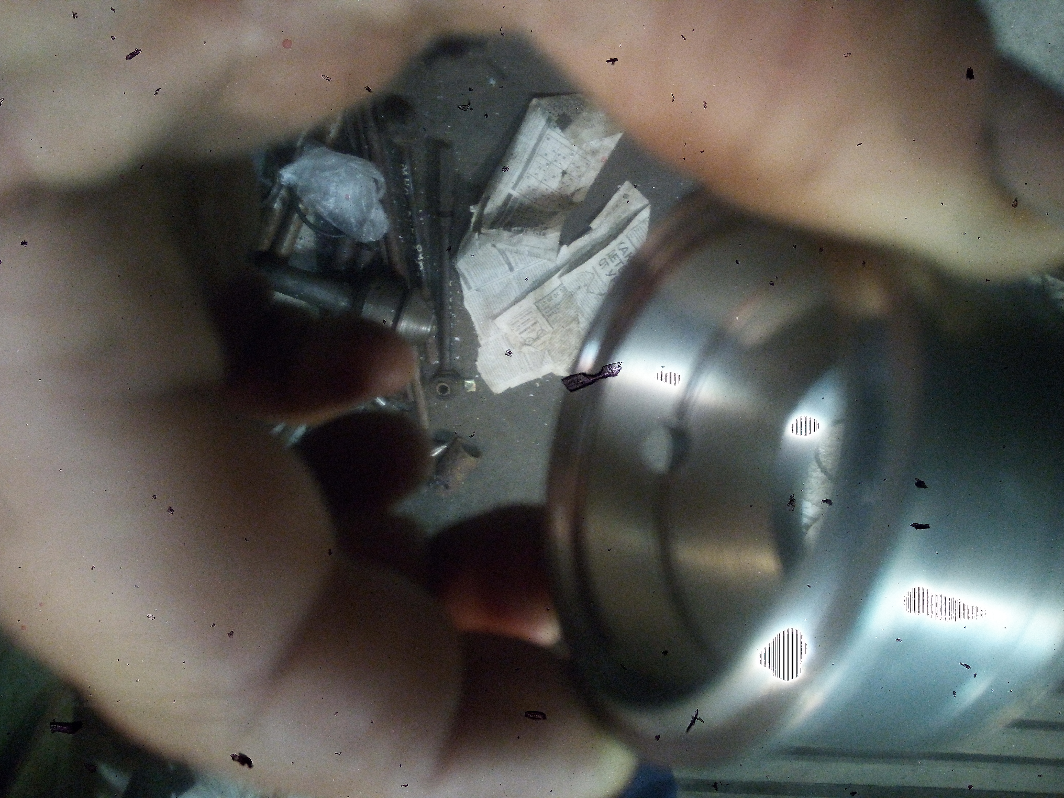

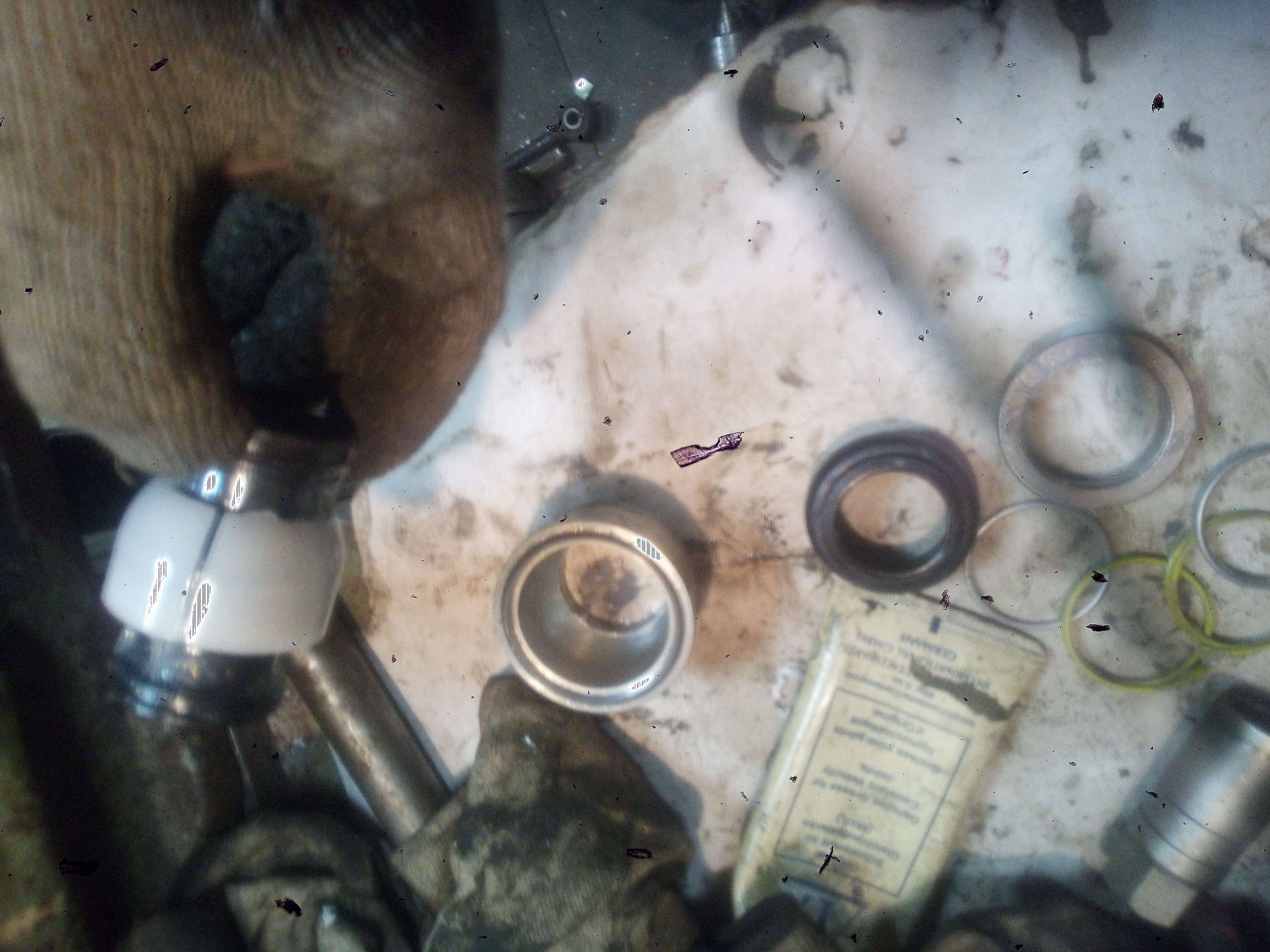

Вчера был у токаря. Открыли лемфердовский шаровый шарнир, так называемые плавающие сайлентблоки, или шароблоки.
Вскрывали новый, чтобы посмотреть на него изнутри и определиться с его живучестью.
Когда из магазина забирал, удивился лёгкости его хода. От руки. Как будто у меня в руках деталь с разборы с машины с пробегом 100+ тыс км.
В общем, изначально в деталь заложено прослабленние для быстрейшего износа. Деталь изначально сделана так, что не дожимает сухарь намертво. Чуть пробегает, поделится и начнется разбивание детали.
У этого токарь в востановлении шаровых опыт полтора десятка лет, его шаровые ходят годами ( в городе у него отменная репутация).
Он сказал, что там подрезать миллиметр металла, перепресовать и вся беда. Что мы и сделали.
Но суть не в этом.
А в том, что на внедорожнике такая деталь внизу рамы будет плавать, и естественно, хлебнет и грязи и воды, что ее похоронит. При условии, что ее не обслужить. Кстати, с завода сухарь и шар сухие, а на пыльниках по пол грамма смазки. Это к тому, как это может долго ходить.

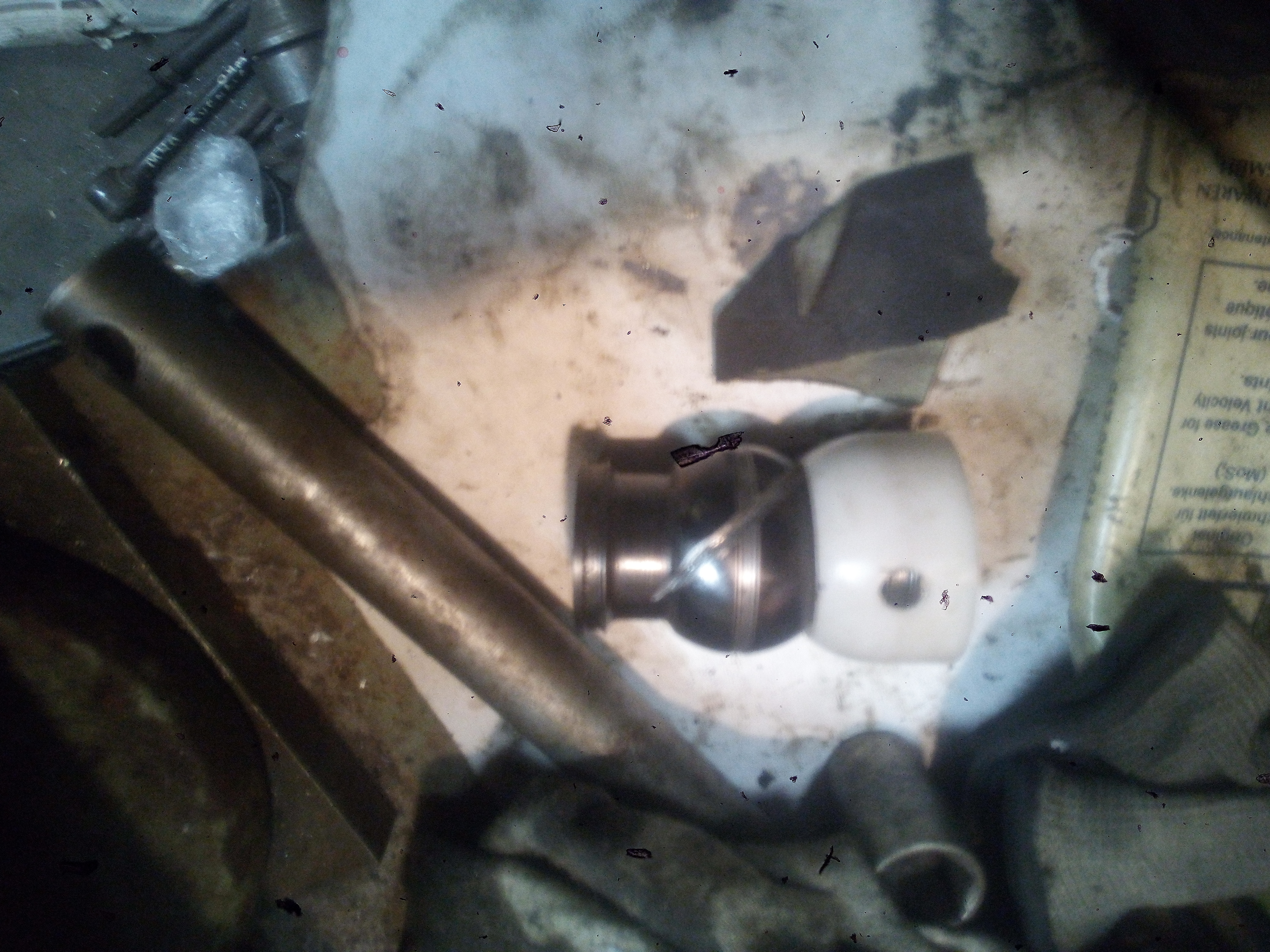

Так вот, мысль была врезать тавотницу, и следовательно, каналы для смазки по обойме, сухарю, шару и выход на пыльники.
В общем, шарнир мы сделали пробно. Ничего сложного. Шарнир разборный, все там доступно. После переборки его можно шевелить только рычагом см 30. Все прослабения ушли.
Теперь надо брать ещё 5 штук (нужно на зад 6 штук) и двигаться дальше.
Будет два шарнира на рычагах передние сайлентблоки заменены, на панаре оба сайлентблока ( нужно делать другие посадочные и крепление мост/ рама), и на амортах нижние крепления к рычагам.
Качество фото какое уж есть. Извините.

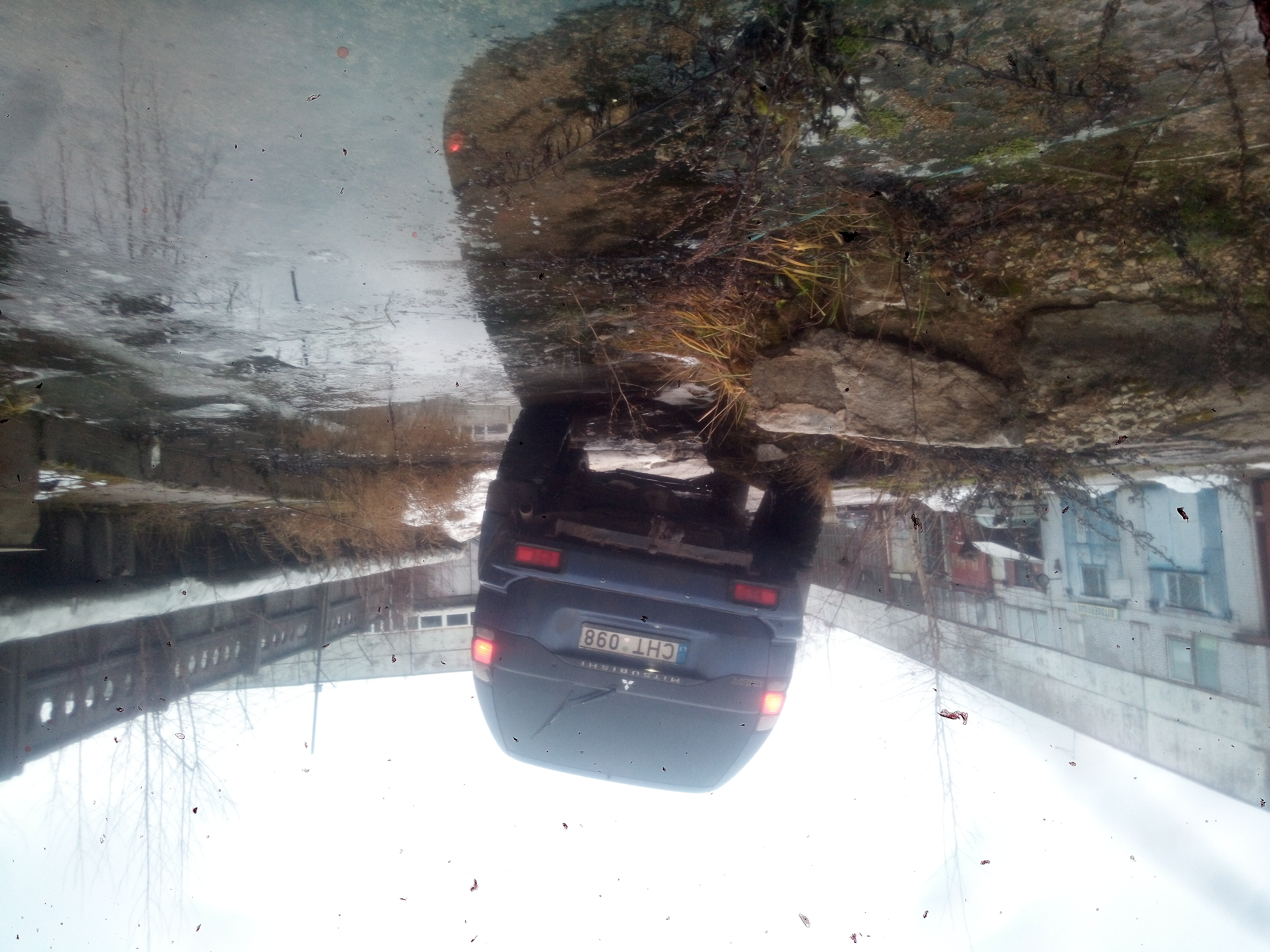

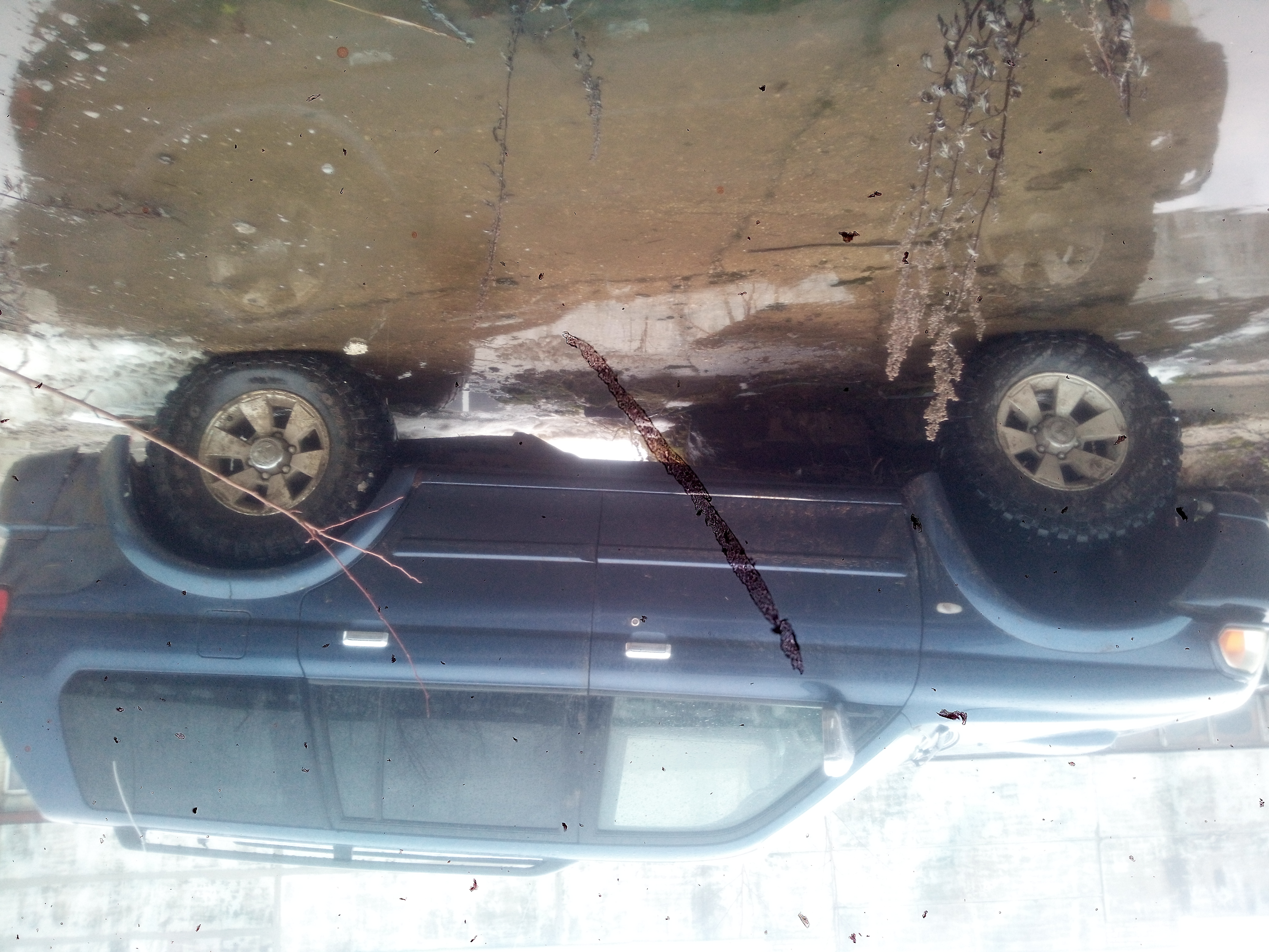

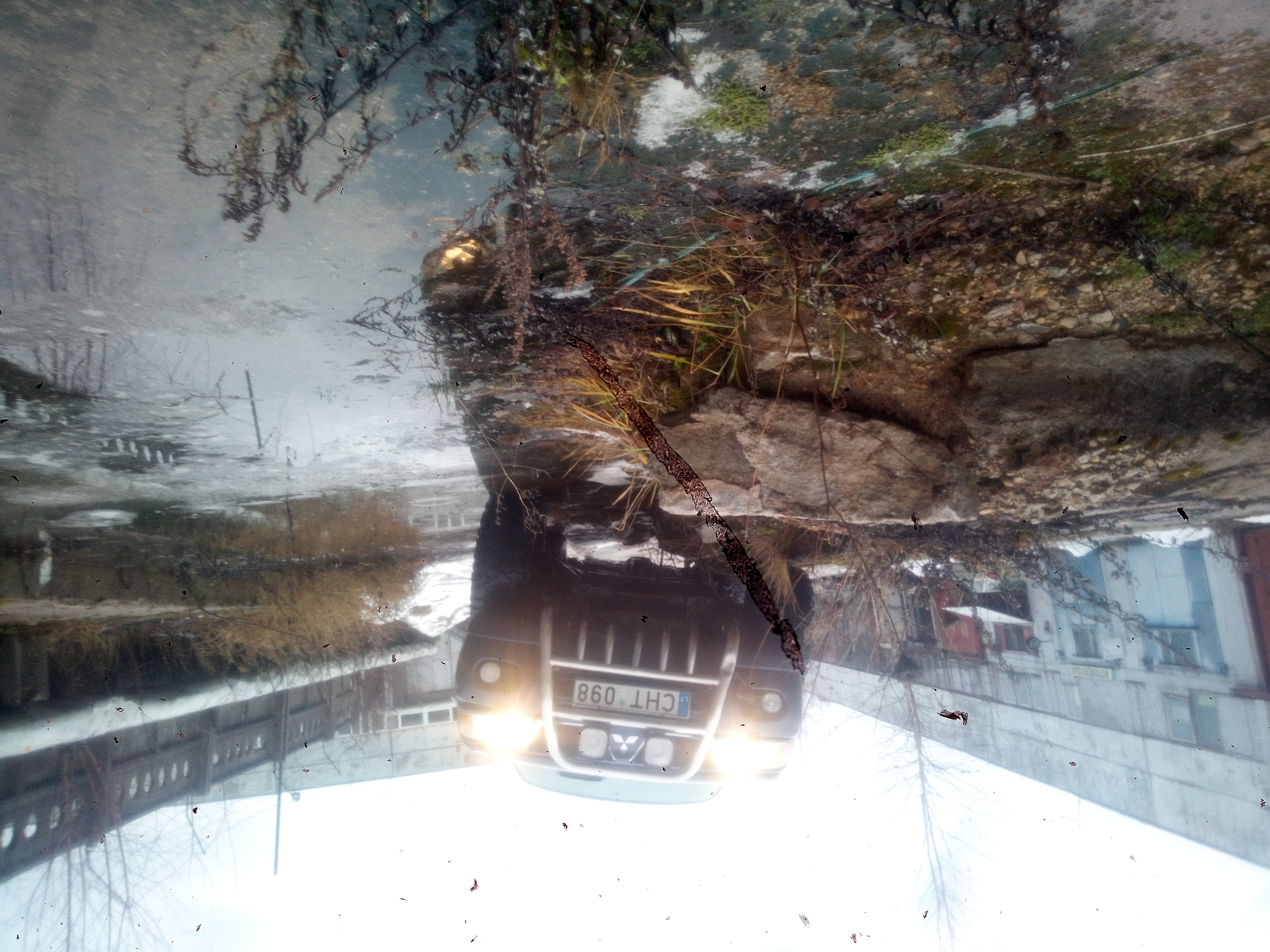

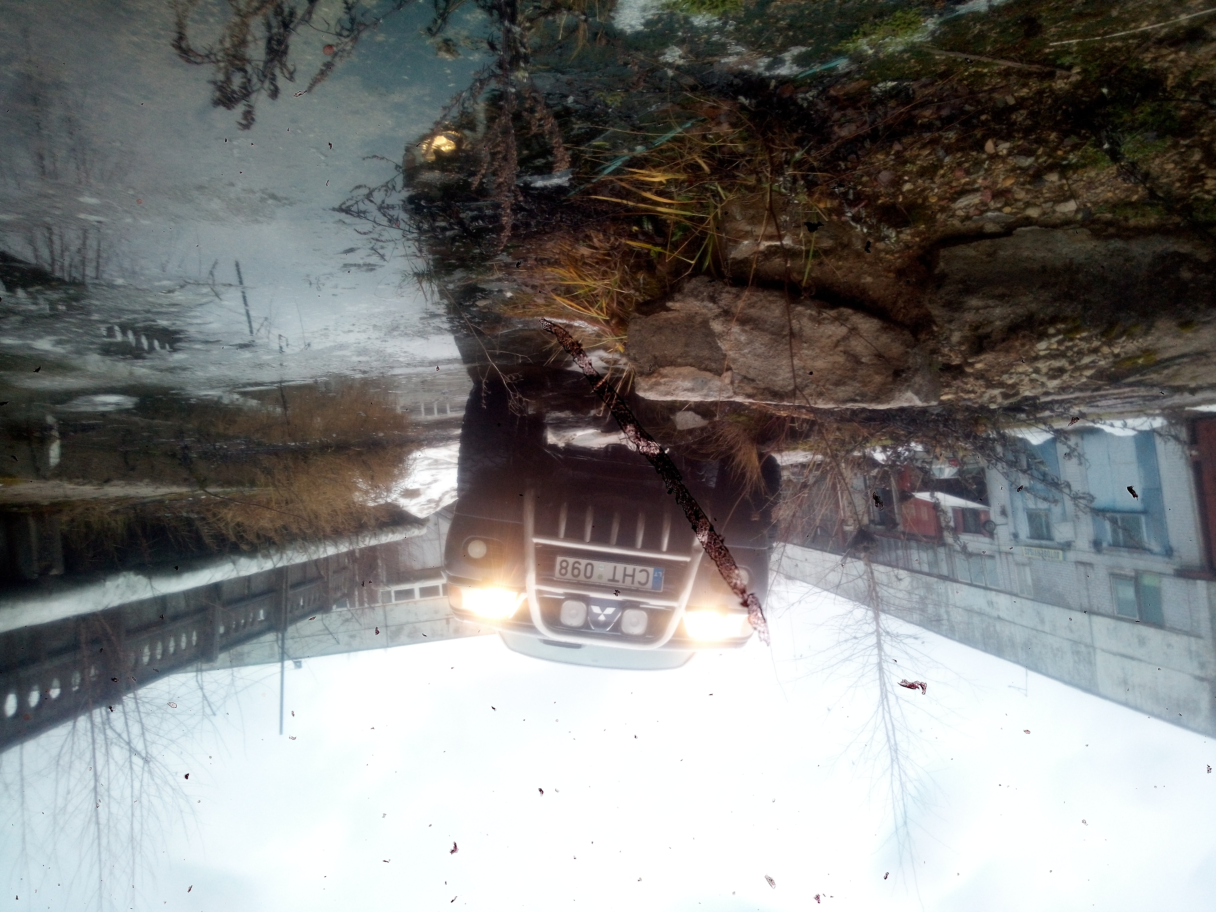

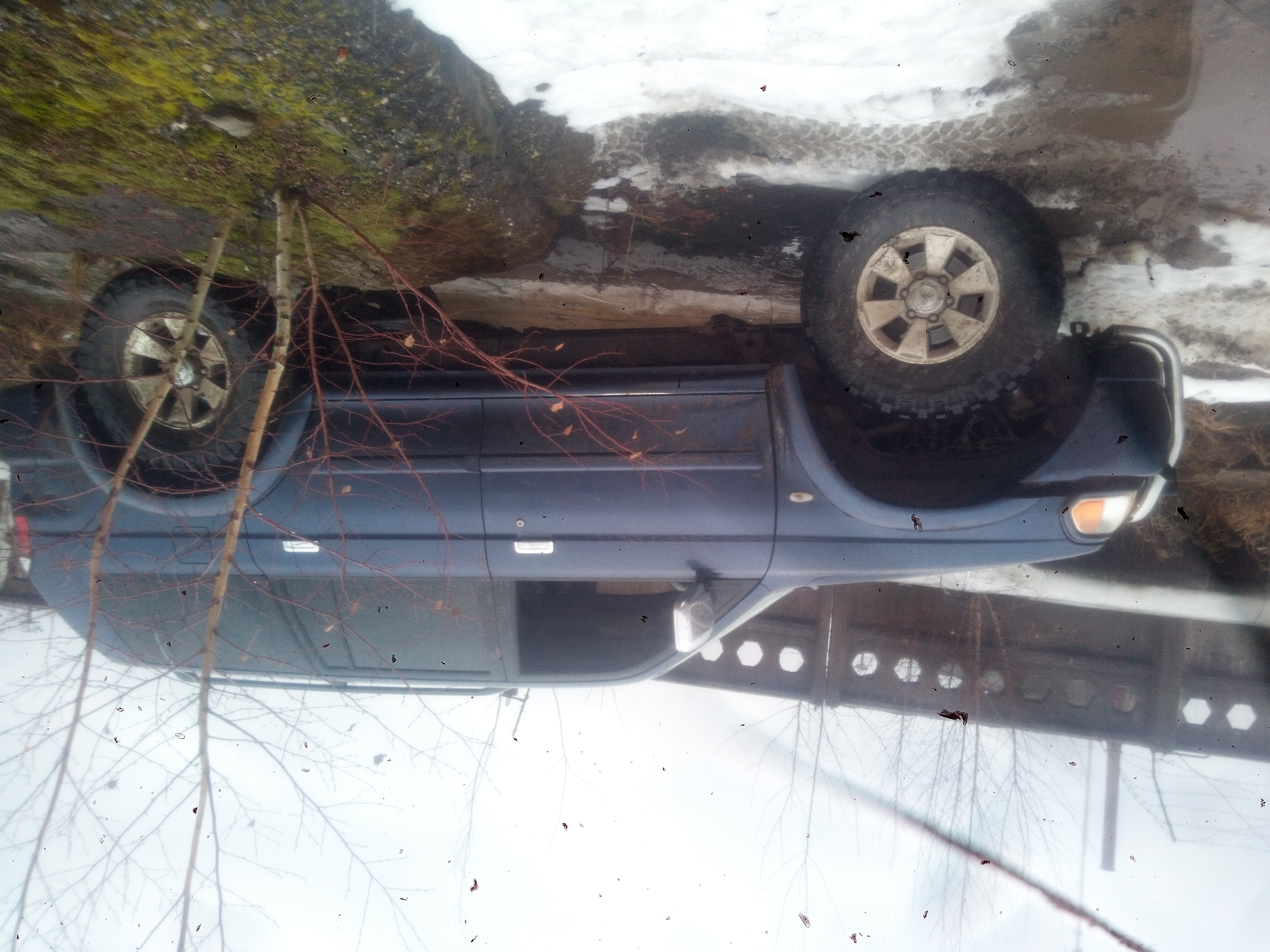

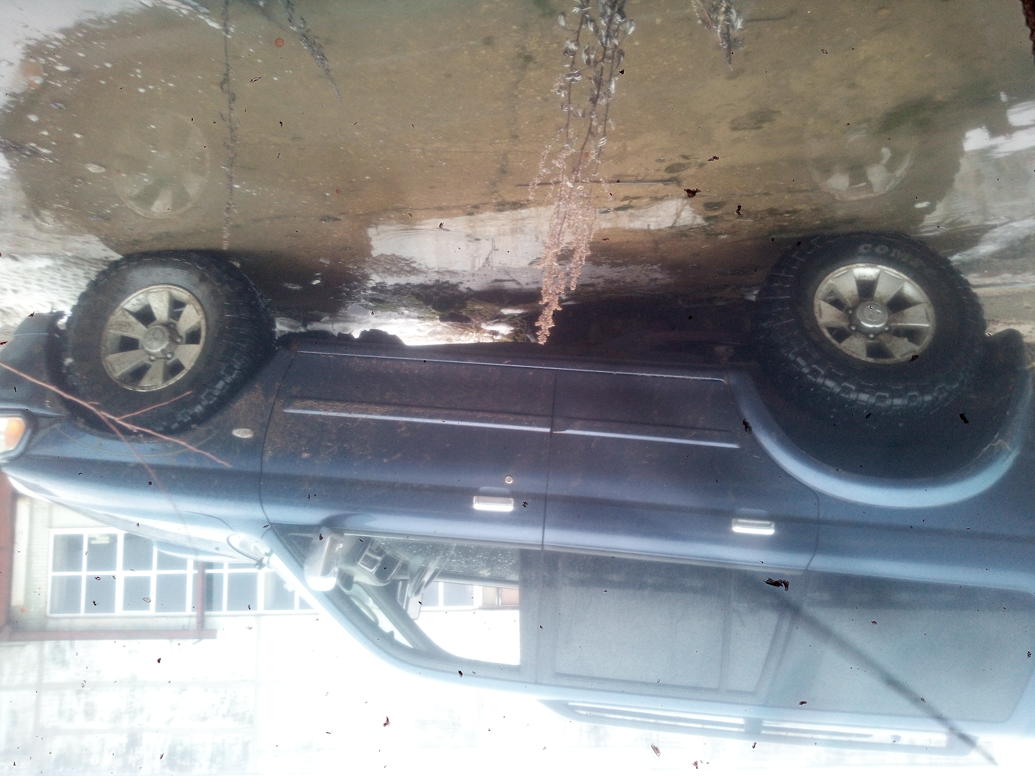

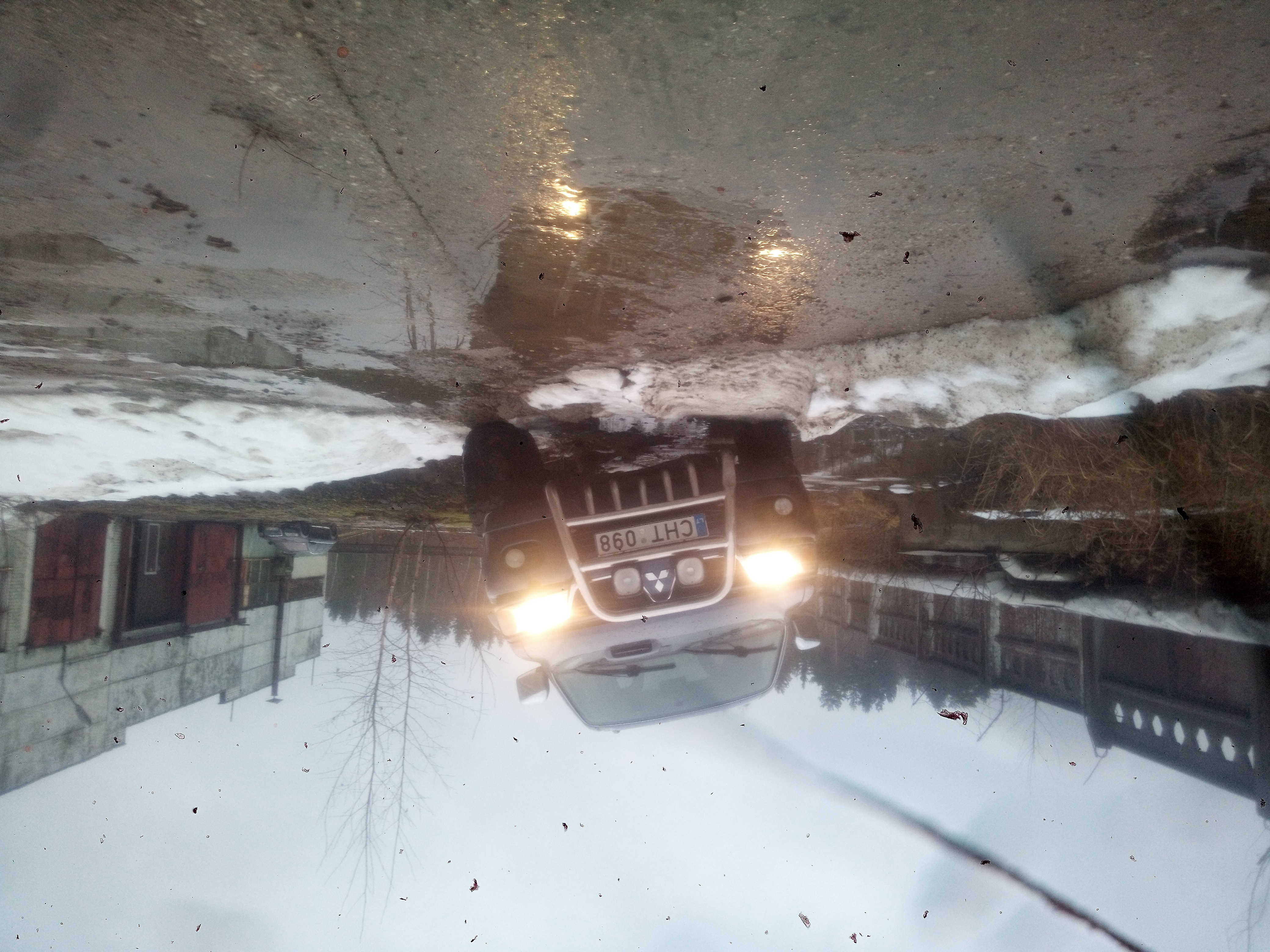

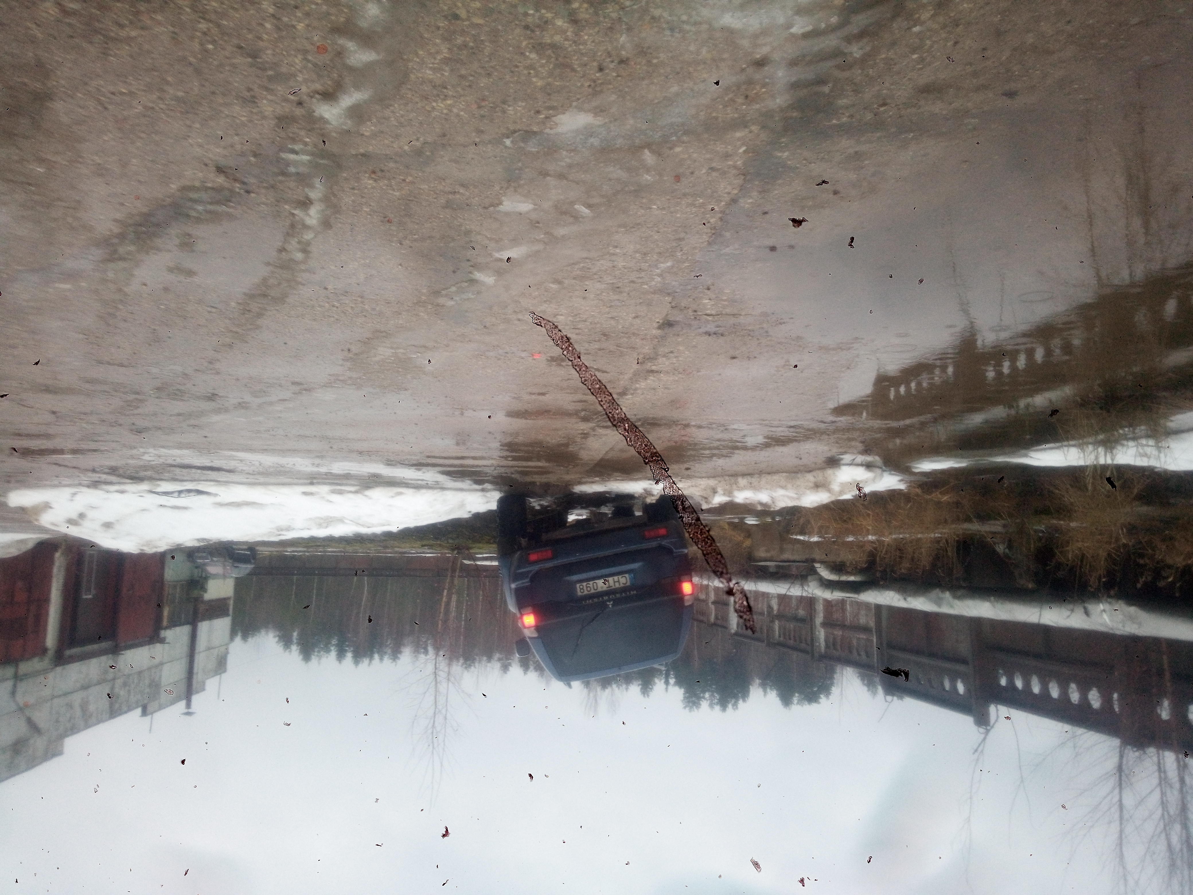

Вот парапет. До переделки переда я на него не мог заехать, начинали на каждой оси одно из колес шлифовать, вывешивался в диагональ.
Сегодня никакого намека на диагональ, заехалспокойно, легко и непринужденно.
Переднее колесо вниз почти легло верхним рычагом на раму, вверх ещё даже не дошло см 5.
Заднее колесо полностью выбрало ход вниз. Явно не хватает хода вниз.
Задний ход вверх полностью упёрся в раму. Там отбойники сняты.
Фото не передаёт реально как выглядит. Но крен нехилый. Если я сделаю передний рычаг и отпущу ход вниз спереди, и задние хода вместо 18 см будет около 30 см- крен будет, наверное, уже за гранью.
Если с креном возникнут проблемы, надо будет решать вопрос с активной гидроподвеской.

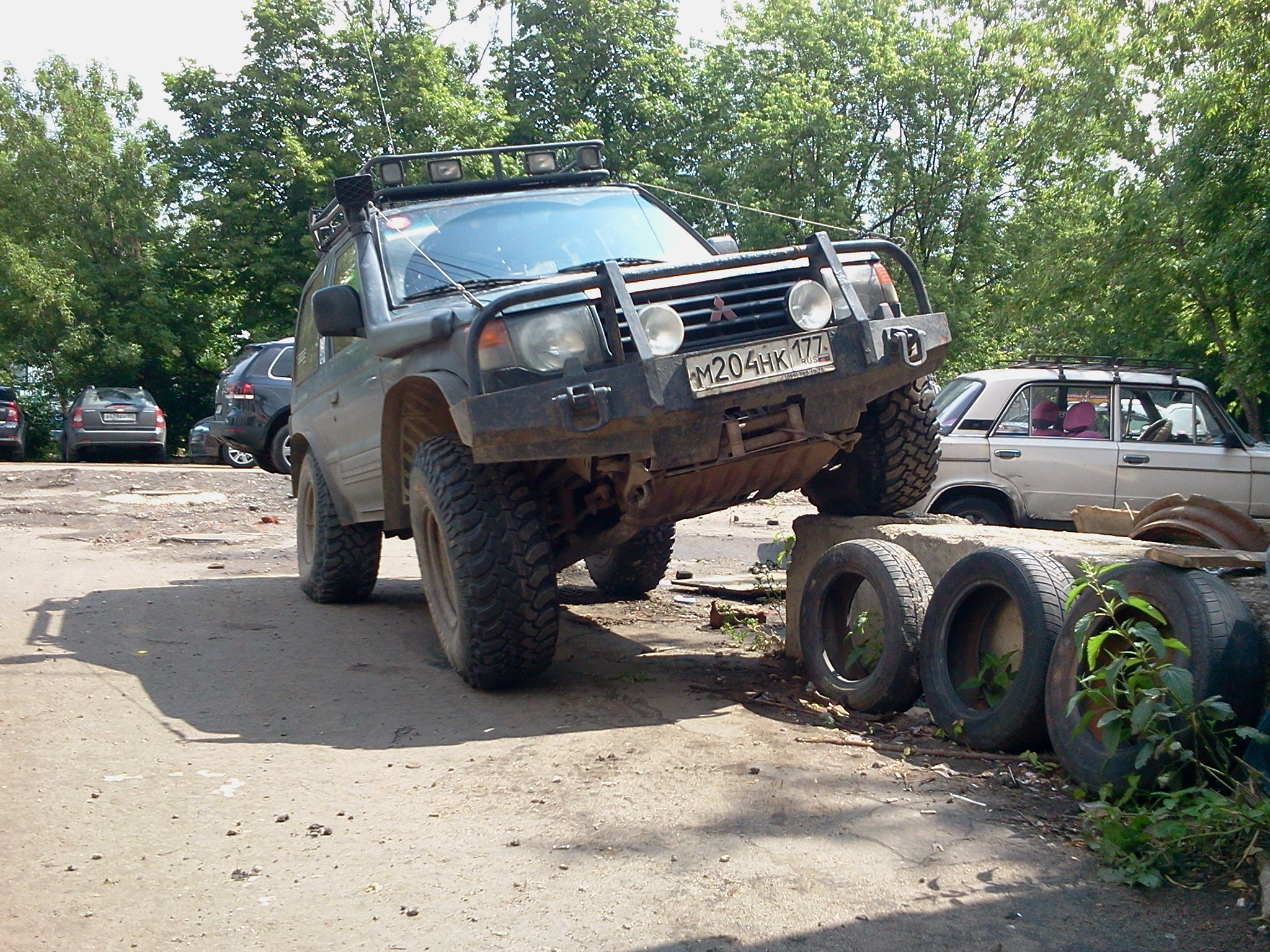

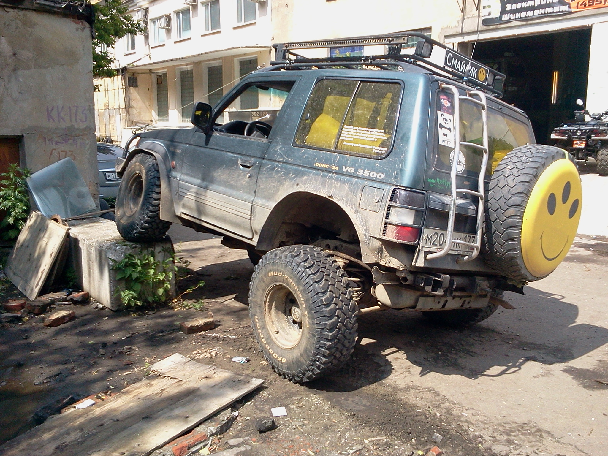

Зацени.... штатная подвеска.... короткая база.... заехал сам.... пробуксовка отсутствует

Увеличение ходов подвески Паджеро спорт без лифта ( начало реализации)
Ну во первых, короткая база.
Во вторых, задняя подвеска очень сильно отличается от спорта. Даже тот же аморт за 3 см больше рабочий ход. Я уже не говорю про другую геометрию и расположение задних рычагов. И тем более про ущербные сайлентблоки спорта.
В третьих, вроде у тебя 37" и бодик высокий ( если не ошибаюсь).

Ииии... диагоналка раньше начинаетсяAleksej2000 писал(а): ↑ Ну во первых, короткая база.
При чем здесь зад??? На перед посмотри.Aleksej2000 писал(а): ↑ уже не говорю про другую геометрию и расположение задних рычагов. И тем более про ущербные сайлентблоки спорта.
Нелинейный 30-0ммAleksej2000 писал(а): ↑бодик высокий

Смайлик,
Я не знаю, как сделана передняя подвеска у Паджеро. На спорте она явно задушена. Но и от зада зависит и перед, они друг друга компенсируют.
Я хотел на эстакаду сбоку заехать, но один побоялся, чтобы не соскочить колесом, чтобы проверить, как высоко сможет забраться. Попрошу механика при случае последить. Может видео снимет.
Но что работа подвески изменилась очень сильно в положительную сторону, это однозначно. По переду другая машина. Теперь чувствуется, что зад бьёт.
Ещё по заду я заметил, что ход вверх задушен. Рычаг упирается в раму. Я думаю, надо пружину ставить длиннее, опорное под пружину выше, изгиб в раме выше, и рычаги как в Паджеро, внутрь рамы убирать.
Посмотрю. Пока что надо поработать на работе.

На Паджере она точ такая. ни чем не отличатся. только стабиизатор по другому крепиться.

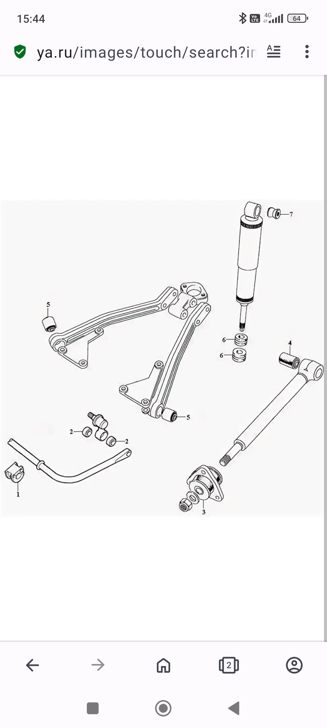

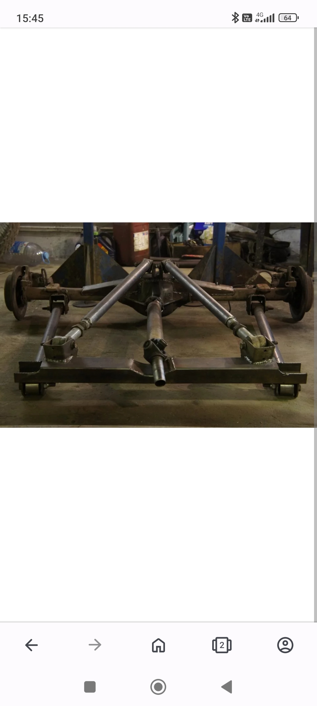

Но при этом почему то подвеска работает совсем по другому .алексей - Маленький Мук писал(а): ↑ 31 дек 2023, 06:59
Ты и сам говорил, что спорт против Паджеро отстой.
Если перед одинаковый, значит вносит лепту работа задней подвески.
Посмотрю, зад сделаю и посмотрим, что получится.
Я планирую взять мост Паджеро, на него поставить клюшки спорта , и приварить на раму новые крепления под крепление спортовской клюшки, только крепление будет не снизу рамы, а внутри, и вместо салентблока будет шаровый шарнир.
