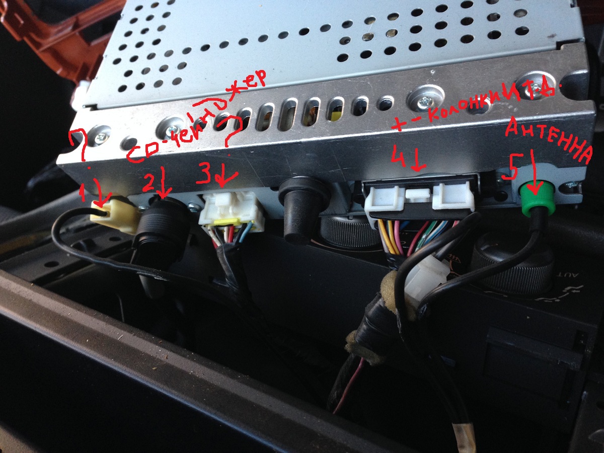

Здравствуйте!Помогите! Поменял штатную магнитолу - теперь родной дисплей не показывает температуру за бортом,время и управление климатом! можно как нибудь это все подключить?

А ты провода точно все обратно сунул в блок климата когда переставлял или вообще ты его переставлял ? Короче напиши что делал ?Александеррр писал(а):Здравствуйте!Помогите! Поменял штатную магнитолу - теперь родной дисплей не показывает температуру за бортом,время и управление климатом! можно как нибудь это все подключить?

Блок климата не трогал! Магнитолу подцепил параллельно штатному разъему, тоесть штатный разьем остался. На штатной магнитоле через кнопку дисплей листаю картинку на экране(показания климат контроля,радио,борт.комп.,нави) ставлю на климат. Затем убираю штатную магнитолу (отключаю все разъемы,зажигание включено) при этом экран работает, при регулировки климата показывает изменение, и температуру за бортом. За тем выключаю/включаю зажигание на экране появляется надпись НАВИ и исчезает, после этого на экране ни чего не отображается. Блок навигации и все провода к нему убрал.МОРЯК178 писал(а):А ты провода точно все обратно сунул в блок климата когда переставлял или вообще ты его переставлял ? Короче напиши что делал ?Александеррр писал(а):Здравствуйте!Помогите! Поменял штатную магнитолу - теперь родной дисплей не показывает температуру за бортом,время и управление климатом! можно как нибудь это все подключить?

Помогите разобраться, купил 2din магнитолу, буду в воскресенье подключать, переходник заказал, так что ничего резать не придется.
Объясните, что за разъемы на штатной магнитоле?
1-?
2- Сд-Чейнджер
3-?
4- +,-, колонки и т.д.
5- Антенна
Есть мысли, что №3 соединяет штатную магнитолу с БК, а вот по проводу №1 вообще никаких догадок.
1-?
2- Сд-Чейнджер
3-?
5- Антенна
Я всегда недоумевал, зачем доверенность, если владелец в багажнике?
- asferrum
- Сообщения: 5632
- Двигатель:: разные
- Откуда: Новомосковск-Рязань
- Благодарил (а): 840 раз
- Поблагодарили: 311 раз
Re: Смена мафона в монтере 3.
3 судя по всему под дисплей.KarabasMotp писал(а):Помогите разобраться, купил 2din магнитолу, буду в воскресенье подключать, переходник заказал, так что ничего резать не придется.
1-?
2- Сд-Чейнджер
3-?
5- Антенна

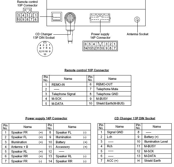

а №1 сколько пинов?
тут чутка есть:
http://teletehnika.info/collection-of-s ... bishi.html
Люблю жизнь!
С уважением,Юрий.
С уважением,Юрий.
- Karabas
- Сообщения: 541
- Зарегистрирован: 02 мар 2014, 00:16
- Двигатель:: Power Tech 287 V8
- Мой автомобиль(и):: Jeep Grand Cherokee, Mitsubishi Pajero III(был)
- Откуда: RUS
- Откуда: Москва ВАО Перово
- Благодарил (а): 8 раз
- Поблагодарили: 12 раз
1 пин там, вот было бы больше, может у меня что-нить в голове и возникло, а тут одна мысля - масса это что ли?asferrum писал(а):3 судя по всему под дисплей.KarabasMotp писал(а):Помогите разобраться, купил 2din магнитолу, буду в воскресенье подключать, переходник заказал, так что ничего резать не придется.
1-?
2- Сд-Чейнджер
3-?
5- Антенна
а №1 сколько пинов?
тут чутка есть:
Огромное спасибо за ссылку! №1 - на самом деле "земля"!!! А №3 действительно идет на экран штатного БК!!! Вот очень похожая схема.
