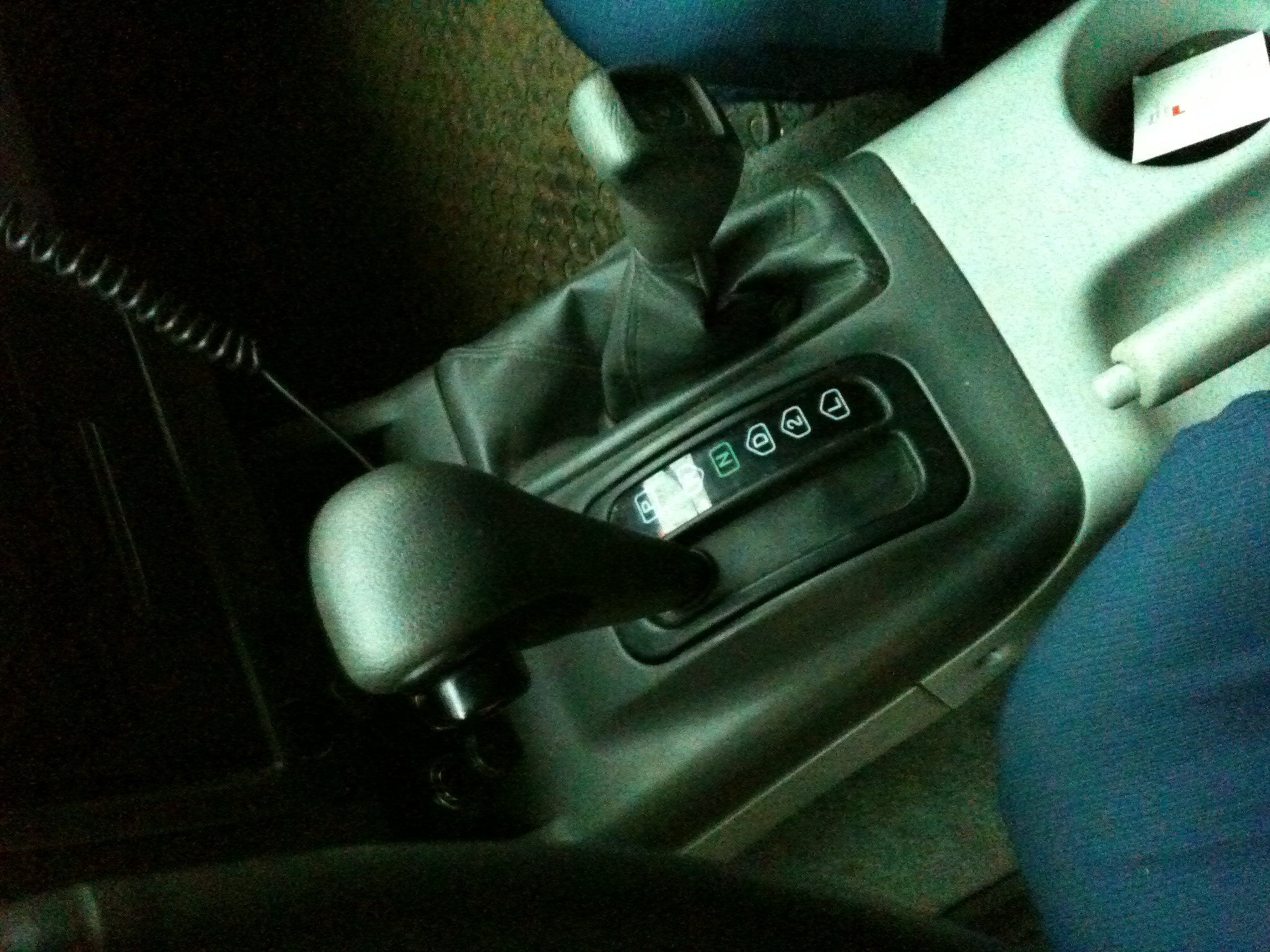

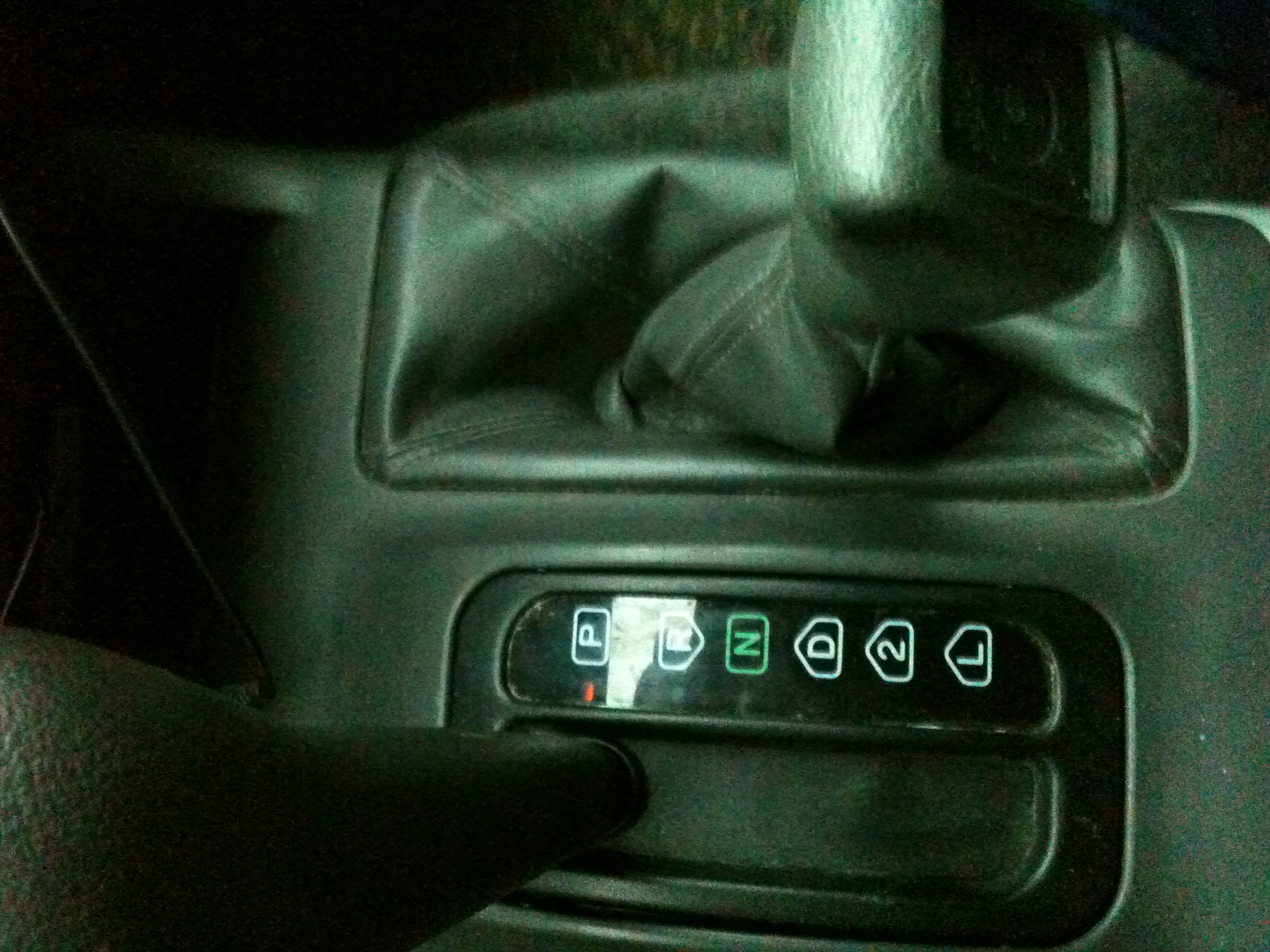

Вот фото сделал:
у меня кулиса от Челенджера с овердрайвом, потому работают всего три режима:
1 -D =Драйв
2 -2=3я скорость
3- L=2я скорость
L- отсутствует как класс (в АКПП она предусмотрена, а в кулисе нет) но я не расстраиваюсь, в такую грязь что бы нужно включать пониженную я не лезу, а для обычной хватит и 2й передачи.
1 -D =Драйв
2 -2=3я скорость
3- L=2я скорость
