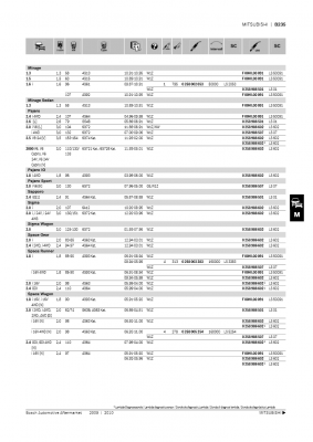

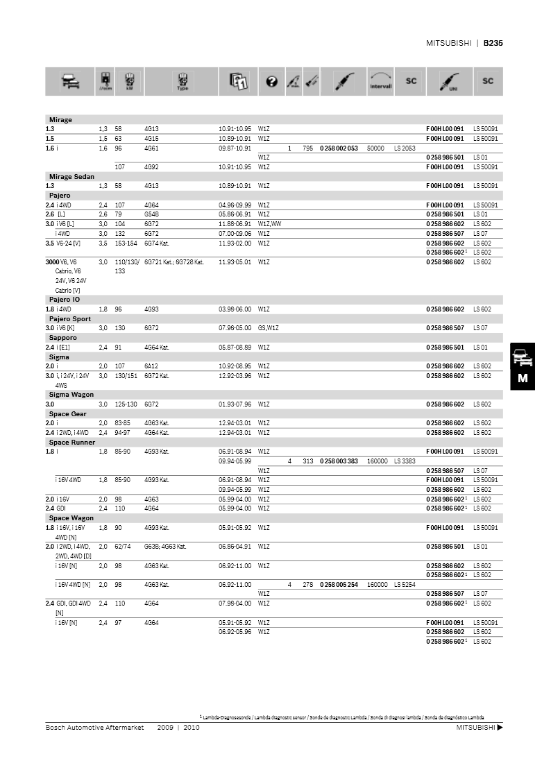

Товарищи хочу поменять кислородник не знаю какой поставить вместо MD 336064.... вроде уже описавалось но дело в том что у меня он один, а у всех по два
какой лучше BOSCH 0 258 005 133 и 0 258 006 537
или BOSCH 0 258 986 507
Люди еще про фордовские пишут....

спасибо я их читал там сказано и про фордовскую многие ставят вазовские так какую лучше?

лучше 507, такой рекомендуется.anton_kv писал(а):спасибо я их читал там сказано и про фордовскую многие ставят вазовские так какую лучше?

в 2009г заменил все кислородники на bosh-133
все работает проблем небыло не разу

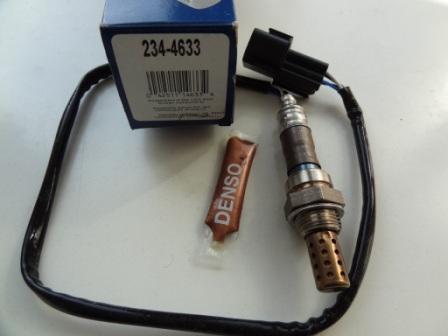

Себе вчера поставил левую заднюю DENSO 23404633. Идет готовая с разьемом. Ничего ни паять, ни соединять не нужно!!! Сопротивление 16 ом. Длина 47см. Цена вопроса 1300 руб. АВТОДОКanton_kv писал(а):спасибо я их читал там сказано и про фордовскую многие ставят вазовские так какую лучше?
Номера остальных: 234-4742 29,92 in 3400 руб левая передняя
234-4741 27,56 in 2300 руб правая передняя
234-4657 17,32 in(35см) 4000 руб правая задняя

A зачем все разные?

ну так блин если у мну одна лямбда,какую ставить то 507,или 133,прошу прощения за вопрос?!

ПО датчикам на предыдущей странице есть рекомендации боша. остальное все от лукавого.

для паджеровских 3.5 рекомендуют 0 258 986 602. Найти такой померить холодное сопротивление нагревателя, сравнить с сопротивлением установленных датчиков тоже на холодную.

От ...507 этот ...602 ничем не отличается кроме длины провода, он его точно так же выкидывает через Exist как аналог заменитель, но это все касается только правой бошки, что делать с левой? У меня что с лева, что с права сопротивление накала ЛЗ по 6,4 Ом, мерил тестером на холодном движке.GriFon писал(а):для паджеровских 3.5 рекомендуют 0 258 986 602. Найти такой померить холодное сопротивление нагревателя, сравнить с сопротивлением установленных датчиков тоже на холодную.
