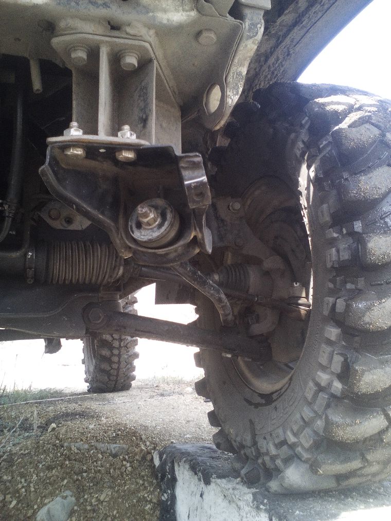

Внутренняя втулка сайлента панары со стороны моста стала с этим мостом одним целым. Варианта 2: или дрочиться там с болгаркой, или просто расточить отверстие в кронштейне до диаметра втулки.

iRiver нет резона, втулка у всех разного размера, газовой горелкой (бытовой) минуту погреть и она легко сходит без повреждения родной панары. Если ацителеновая горелка есть то там вообще халява.

Грел 3 раза минуты по 3, ей пох) завтра еще раз попробую, не слезет - рассверлю дырку.

У Втулки стенку аккуратно турбинкой с одной стороны сточил,потом зубилом сбил

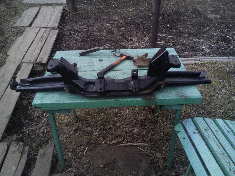

Сегодня закончил рычаги думаю будут работать :)

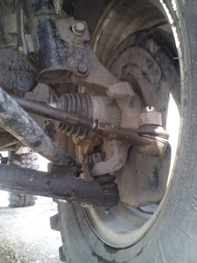

Вот так стоит.

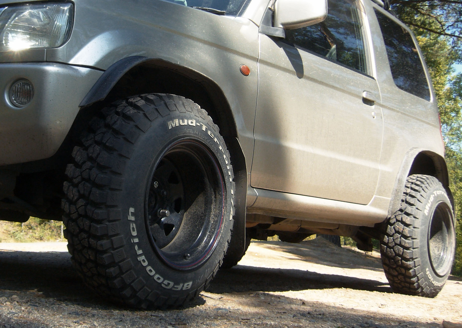

Jerryk писал(а):Еще раз о дисках. Если воткнуть вот такие: OFF-ROAD Wheels крашеный черный JEEP 5х8R15 5х114,3 d84 ET-19, понятно, с центровочными кольцами и фендерами-подшипники не раздавлю? Сейчас стоят 6,5хR15 ЕТ 45 с китайлипучкой 205/70, проставки в 5 мм не помогают (трет пружины/чашки) и заход гайки маленький не нравится. Комплект толстых проставок (31,5мм) обходится не на много дешевле этих дисков, но добавляет гемора (лишние соединения = меньше прочности узла). Машина делается для повседнева по дорогам Перми и области, не хочется встрять где-нибудь по молодости-глупости...
За удлинительные проставки не знаю, только диски.
Гарантий конечно не дам но, ты хочешь диски на 8 дюймов с выносом -19, у меня стоят как на фото 10 дюймов вынос -40, и подшипники живут, без всяких колец. Единственное проставка на 5мм возможно останется, т.к. у меня на передке диски терли тормозной суппорт без нее. Захвата кстати хватает, такие дуры и еще не оторвало)
Mitsubishi Pajero Mini 2006 | H58A | MRXE | 4A30 | 4WD | V4A11-V5M41 | 5 см | ET-40 10 дю| r15 215/75 BFGoodrich Mud Terrain|
