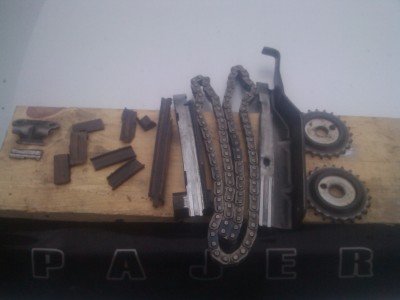

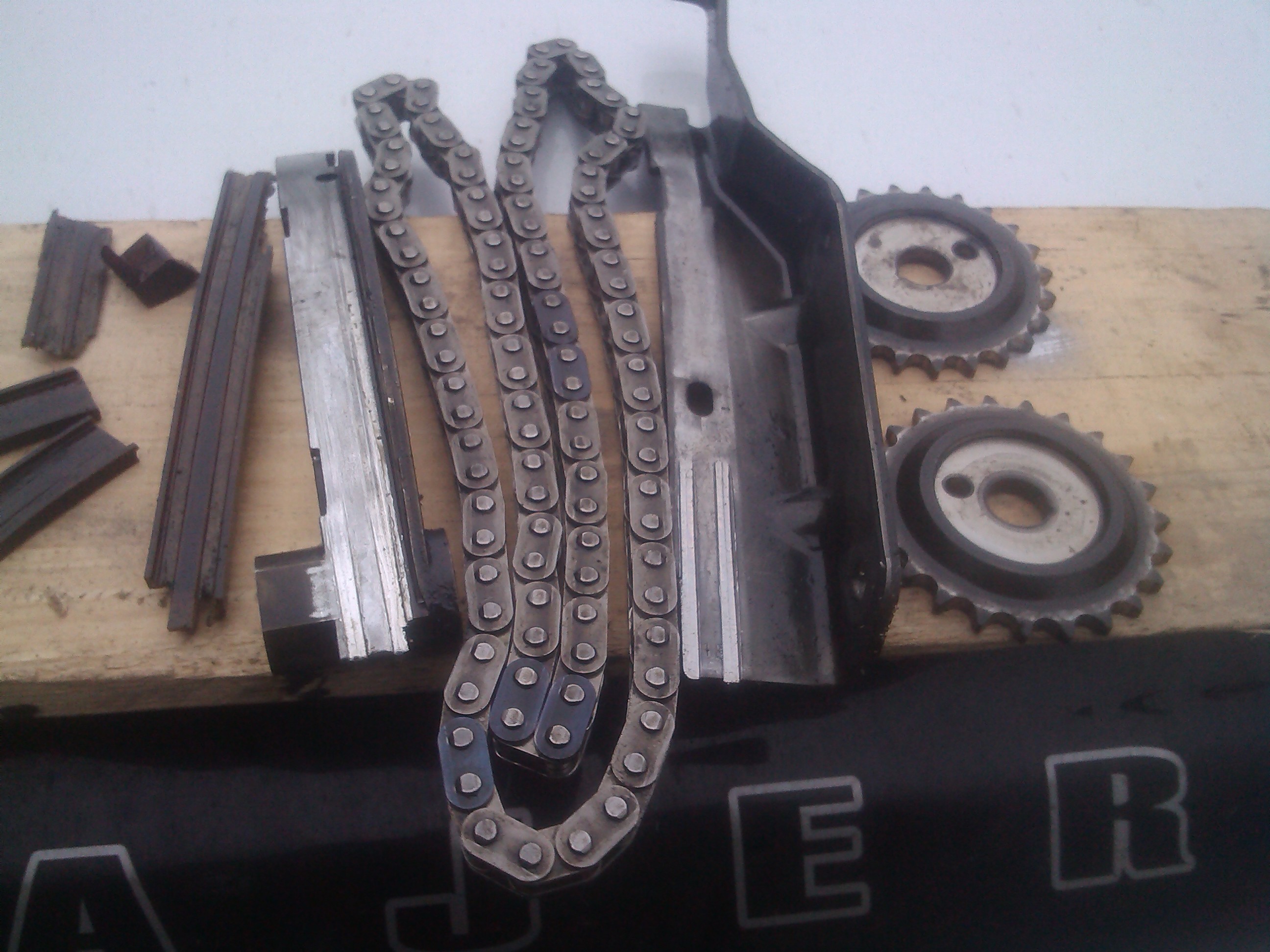

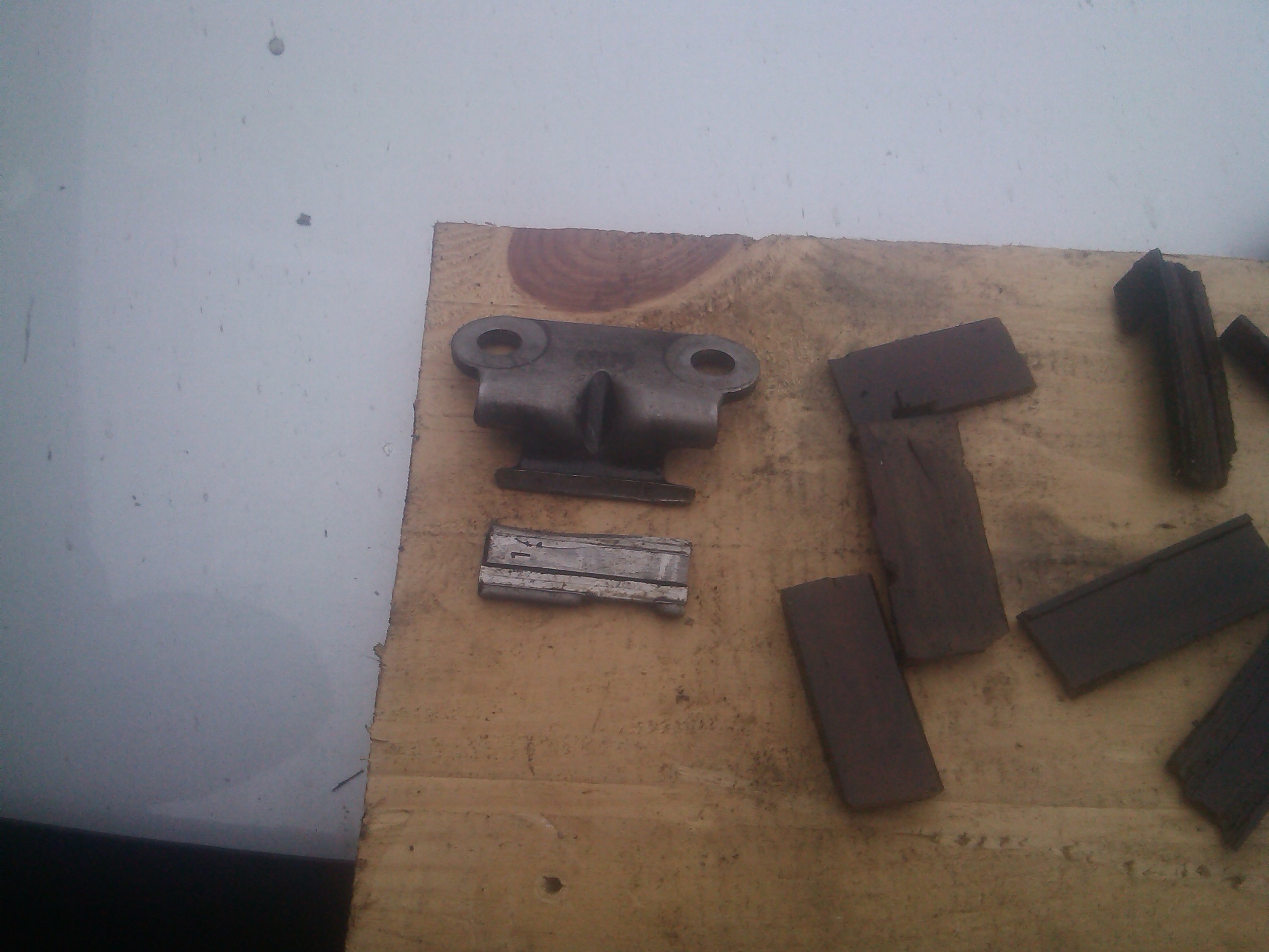

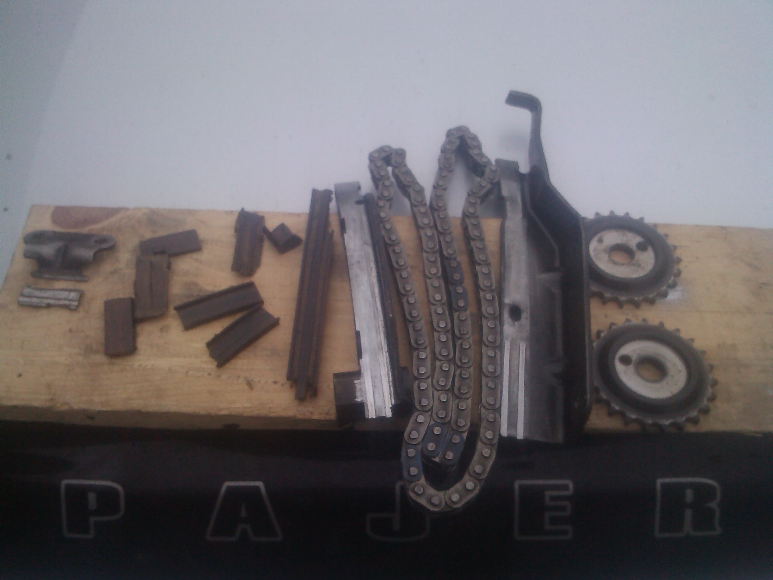

Цепь менял без снятия ГБЦ. Снял потдон, выгреб от туда остатки успокоителей. Пробег был 315тыс. Сложного ничего нет. Главное не бздеть! И много не употреблять..... :*DRINK*:
Правда верхний успокоитель не ставил...... Не знаю, к чему это приведёт, но пока ДВС работает очень тихо...
как-то так
Это уничтожит гидронатяжитель и порвет цепь. Вы какими соображениями руководствовались его не ставя?

Его просто небыло в наличии.... сейчас уже есть, буду снимать насос, заодно и поставлю.
А неужели он так сильно влияет????? Довольно много автопроизводителей его даже не предусматривают в конструкции ГРМ двухраспредвальных цепных моторов......
Перескочить цепь не сможет. Единственное, что может выполнять этот успокоитель, так это немного сместить фазы газораспределения(не значительный доворот распредвалов друг к другу).
Поправте если я не прав.

В нашем моторе он как раз предусмотрен конструкцией.И как раз его повреждение(даже не отсутствие)абсолютное большинство специалистов считает первопричиной обрыва цепи.В теме,кстати,есть об этом.
Это знакопеременное смещение на больших нагрузках и скоростях вращения, и "убивает" цепь. Да и храповик гидронатяжителя тоже срезает ударными нагрузками. А дальше цепь начинает дергаться, натягиваясь и ослабляясь. После чего рвется...
