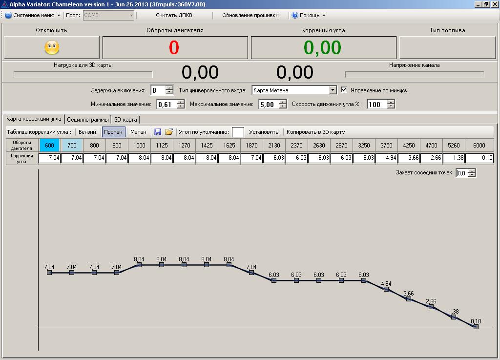

у меня сейчас так
MMC Pajero, 1993г., V43W, 6G72 (12valve), МКПП, ГБО 4-е поколение Digitronic

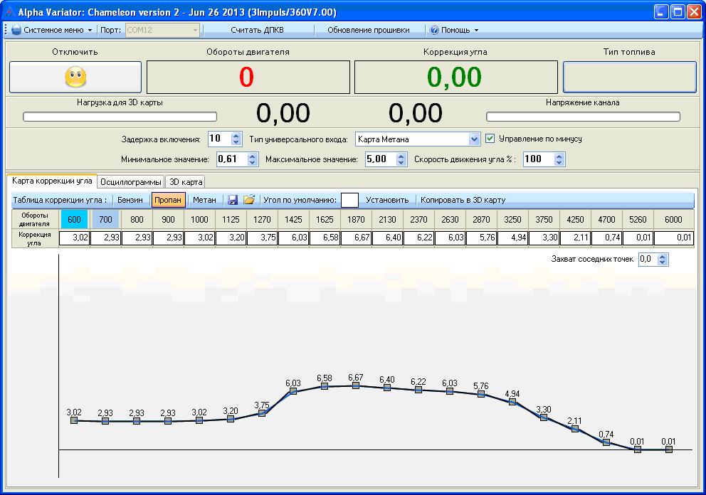

Если информация с пропан ру мало мальски соответствует действительности выше средних оборотов УОЗ для пропана и бензина одинаковый поэтому хватает родного угла ЭБУ двигателя (как писал выше Studebeker), поэтому в вариаторе угол уводим в ноль.
моя карта

во время калибровки программа включает 1-й циллиндр на газе, потом 1-й и 3-й, потом 1-й, 3-й и 5-й по одному, остальные работают на бензине, надеюсь тут понятно как двигатель работает на бензине со сдвигом УОЗ. так же при калибровке программа 4-5 раз гоняет бензин-газ, и уверен задержка при включении вариатора вводит программу в заблуждение.
и потом при калибровки с вариатором всего лишь карта сдвигается вниз на 3-5 пунктов.
так что калибровка при отключенном вариаторе точнее параметры вычисляет.

Unklown писал(а):МДМ, GrifonII а чо вы на плоской карте гонзаете??
Неужто трудно подключить желтый провод к МАПу и 3Д карту юзать?
не поверите ))) лень... и так экономия есть, не думаю что еще потраченное время даст больше экономии.

Кажется решилась моя проблема, и была она из-за моей невнимательности, на пропан.ру прочитал мнение разработчиков, что если при не подключенном желтом проводе выбрать тип входа МАР-сенсор, то вариатор ведет себя как как угодно нестабильно, а у меня так и было.
Все прет. Спасибо всем за карты.
