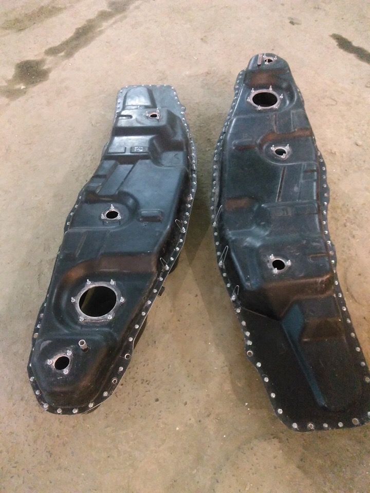

Второй год езжу на пропаянном баке и все ок.Сильно потек , обзвонил конторы кто паяет.в районе варшавки ребята делают. Подьехал. Они забрали мой и установили свой. Мой сказали так же пропаяют и продадут другому. Все быстро и качественно.
