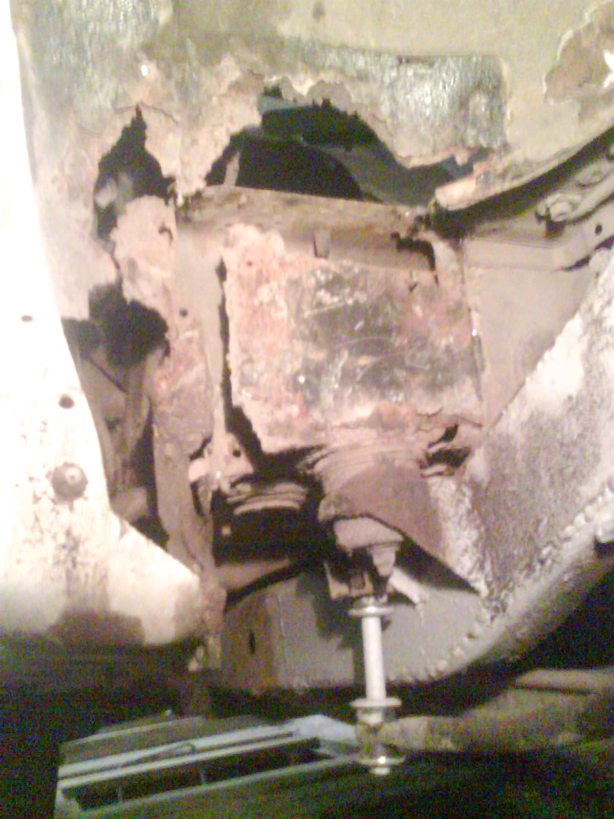

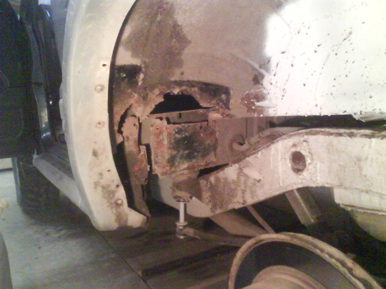

Сообщение 818 »
Пошарошил в арке :*CRAZY*:
Intercooler Turbo Tractor

...ипать-колотить, во веселуха предстоит... а мы тут со скуки дохнем

Re: Хочу инфу про раму (всё кроме антикора)
Сообщение 818 »
не то чтобы предстоит, а длится уже давноооооо.
я на сарайке каждый день ежжу притом :O:-):
За 2 вечера там половину уже сделал.
