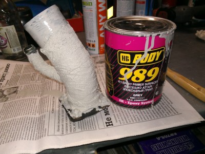

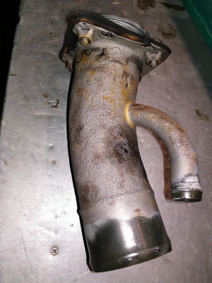

доброго дня , докладываю о результатах ремонта заливной горловины.
пред история:
все банально, загорелся шрек, начал искать проблему и результатом поисков оказалась сгнившая заливная горловина топливного бака.
поискав новую, или Б/У пришел к решению делать тюнинг данного узла (тк. цена и сроки поставки новой меня оч. сильно огорчили).
теперь перейдем к самому процессу:
Сняв защитный шиток снимаеем все шланги с уцелевших трубок. Далее заливаем 3 болта крепления верхнего крепления горловины, заливаем еще 2 болта которые находятся в арке колеса, пробуем отвернуть (дальше или отворачиваем, или ломаем и сверлим).
снимаем саму горловину (для удобства, если нет подъемника и лень снимать колесо, просто вывешиваем заднюю подвеску на домкрате. (ставим домкрат под задний подрамник , через проставку, и поднимаем) хода подвески при этом хватает с запасом). Оцениваем размер бедствий( у меня сгнило все в труху), далее берем болгарку и "отсекаем все лишнее" (если сгнил верх горловины , то это как раз наш случай), берем трубу диаметром примерно 52-54мм (кому как), обрезаем по размеру старой верхней части, далее ввариваем туда старую ресьбовую часть (по возможности вместе с кронштейном), сверлим 1 отверстие диаметром 12мм, и 2 диаметром 8мм (желательно просверлить так же как на старой), ввариваем или нарезаем ресьбу и вкручиваем трубки соответствующего диаметра длинной 15-20 мм. (потом места крепления лудим паяльником), идем в магазин и покупаем 2 обратных клапана ваз 2108, один ставим на первую трубку диаметром 8мм. так чтобы он пропускал воздух внутрь горловины (потом этот шланг одеваем на место той трубки которая была без торйника), потом ставим второй клапан так, стобы он пропускал воздух из горловины (дальше к этому шлангу подключаем тройник, и дальше ставим шланги) , и в заключение привариваем к этой конструкции ( при необходимости ) переходную трубу меньшего диаметра (для залива топлива),и собираем все на бензостойких шлангах , подключаем , собираем все обратно и счастливо ездим . Шрек при этом не загорится (проверенно).
на этом тему считаю раскрытой .
Всем удачи!!!

если есть эпоксидка нет проблем, у меня был эпоксидный грунт, тоже пошел в дело. скоро год после ремонта, и заправляюсь каждый раз "под завязку", вроде не раскисает.Tamerline писал(а):посоветуйте, пожалуйста, что можно сделать с горловиной?
(правда я горловиту пескоструил)
http://pajero4x4.ru/bbs/phpBB2/download ... 118988&t=1
http://pajero4x4.ru/bbs/phpBB2/download ... 119083&t=1
