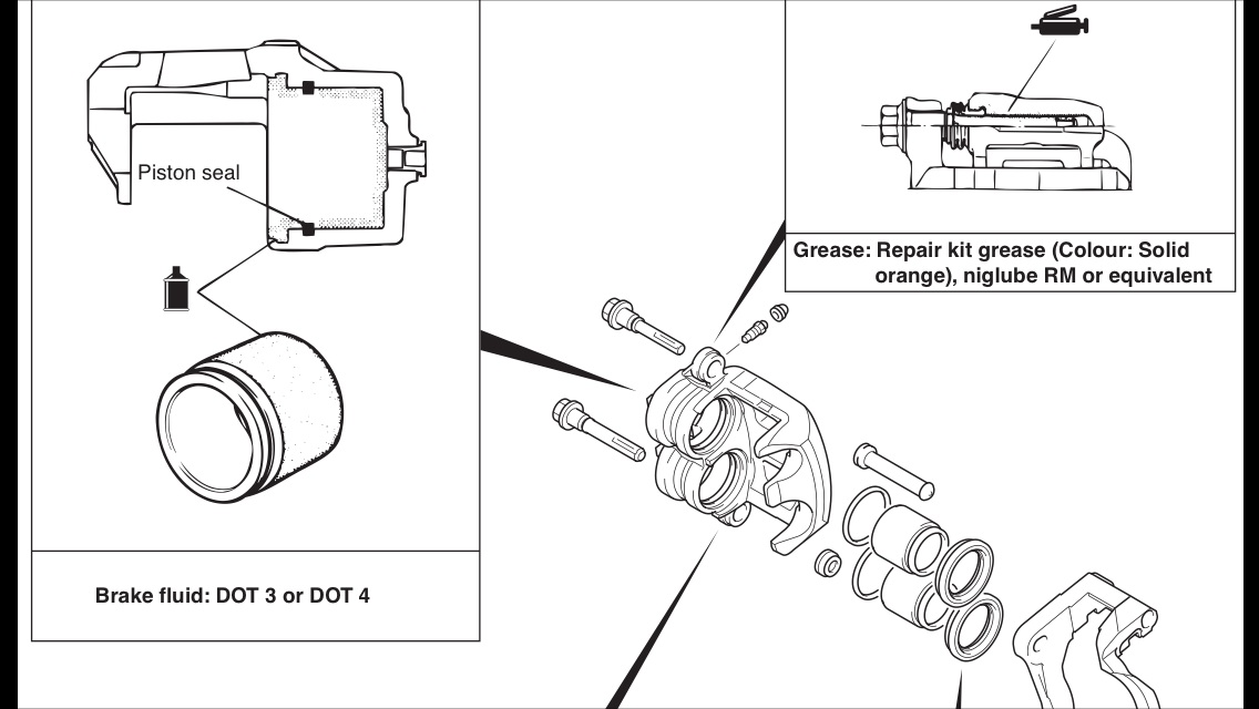

А еще есть "Toyota 08887-83010 Смазка направляющих тормозного суппорта",Есть вопрос.
По каталогу exist:
TOYOTA DISK BRAKE CALIPER GREASE 08887-80609
позиционируется как смазка для тормозных механизмов "Grease disk brake", 50мл.
TOYOTA RUBBER GREASE 08887-01206
позиционируется как смазка направляющих тормозного суппорта "Rubber grease", 100гр.
Чет я запутался, чем все таки мазать направляющие на 3,0 ?, на передке и заде?. На переде одна направляющая с резиновой "втулкой", в нее 08887-01206 (смазка для направляющих с резиновыми втулками) розовую смазку это понятно, а другие чем мазать?

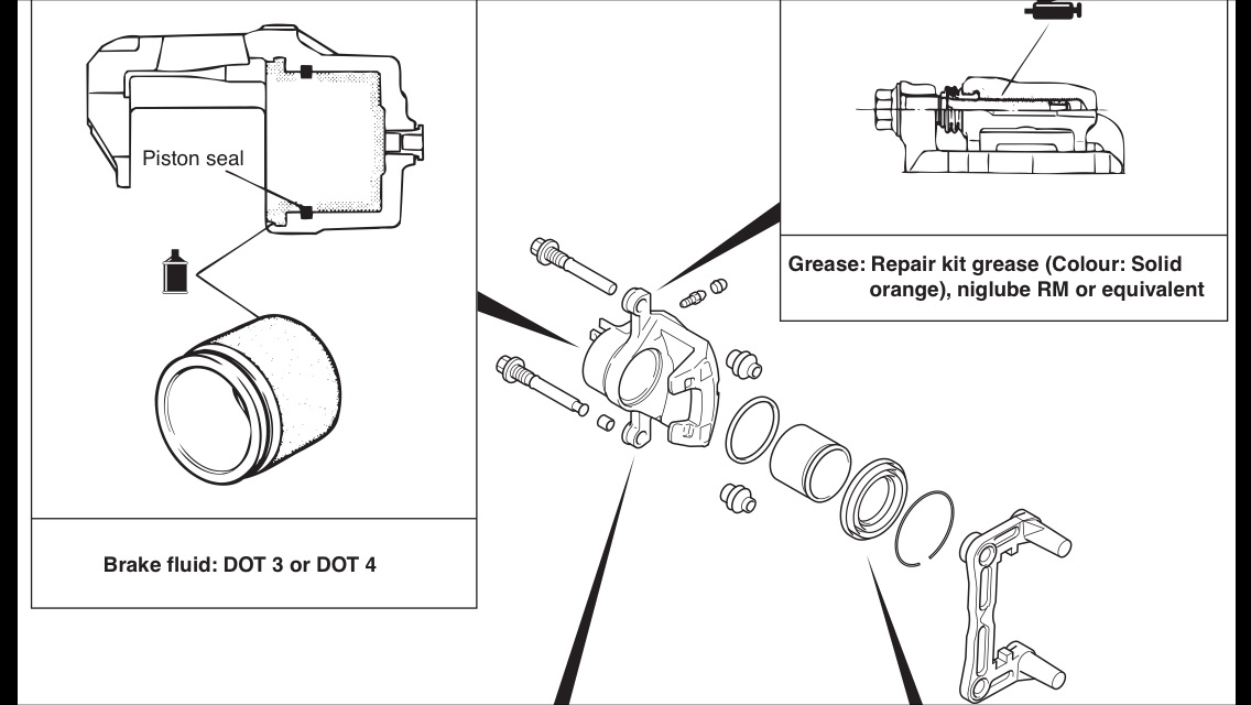

Я имел в виду, что на переде ОДНА направляющая с резиновой "втулкой", та что сверху на фото №2, и имеет пару трения "металл-резина", а у ВТОРОЙ нижней №1, есть пыльник, и пара трения "металл-металл", а на задке "металл-металл", но на одной направляющей на конце резиновое кольцо! Вот и напрашивается, что для разных пар трения нужны разные смазки?Это как это одна на передке у G72?

Да не суть))) Не забывайте контролировать и состояние пыльника передней направляющей, и состояние того резинового кольца на задней направляющей. В ремкомплекте они есть.

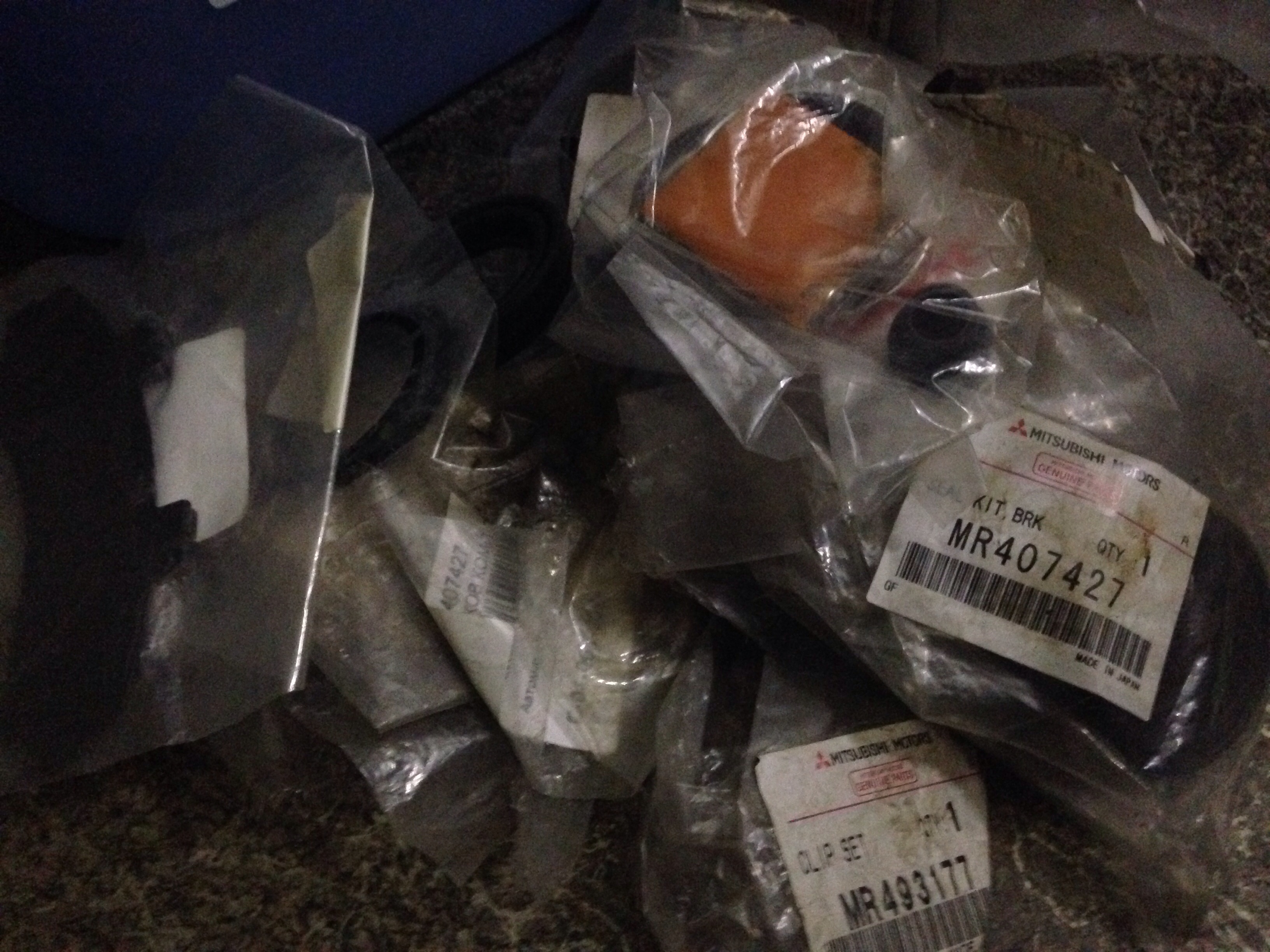

ПыСы. Ранее тормоза обслуживал раз в год, летом, регулярно менял резинки. Поменял алгоритм с учетом питерской зимы (наличие реагентов)- чистка/смазка при сезонной переобувке. Ремкомплекты лежат, теперь редко что то из них надо.
P.s.s. Вот они, не востребованные. Лежат себе тихонько)))
