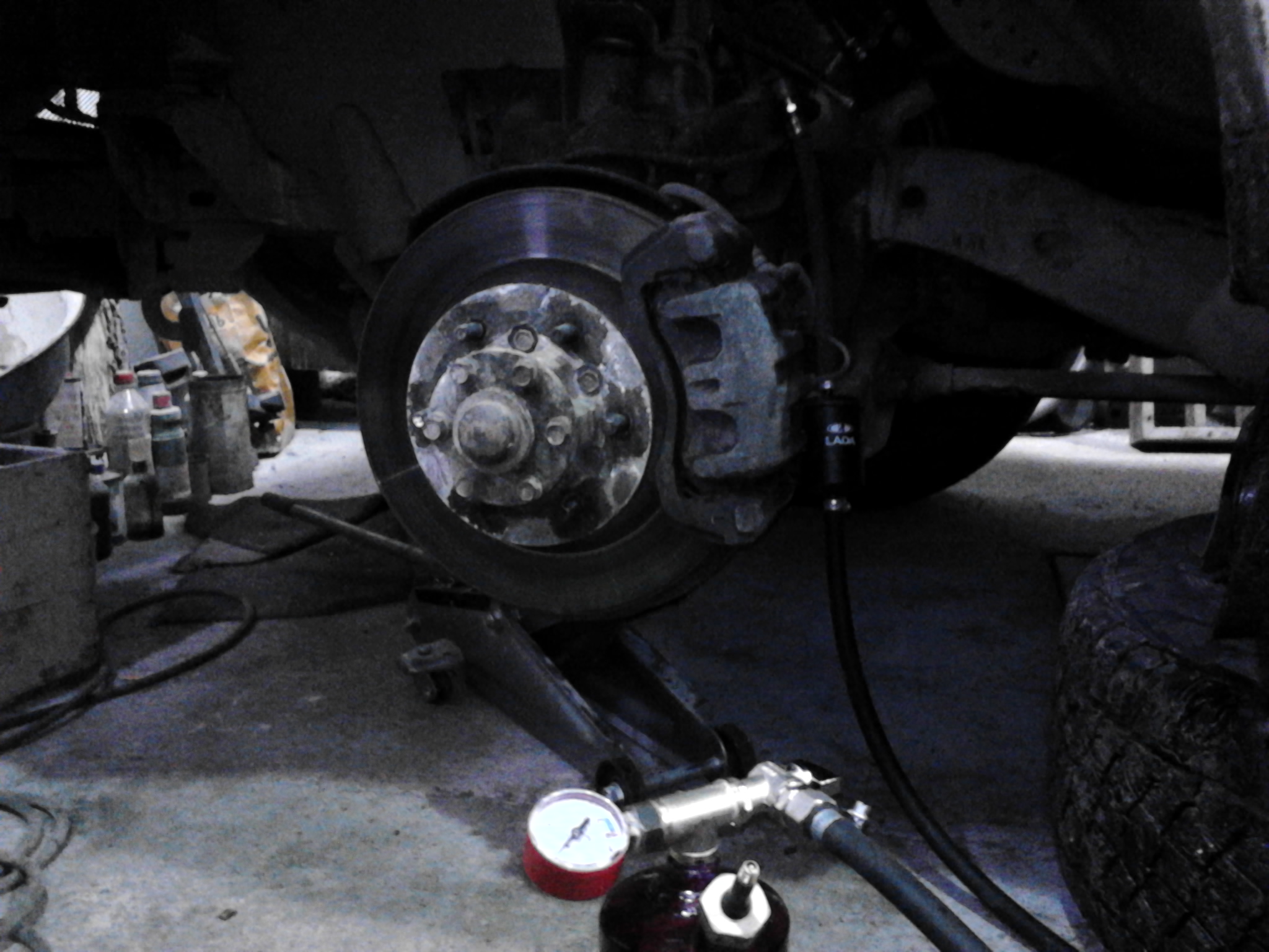

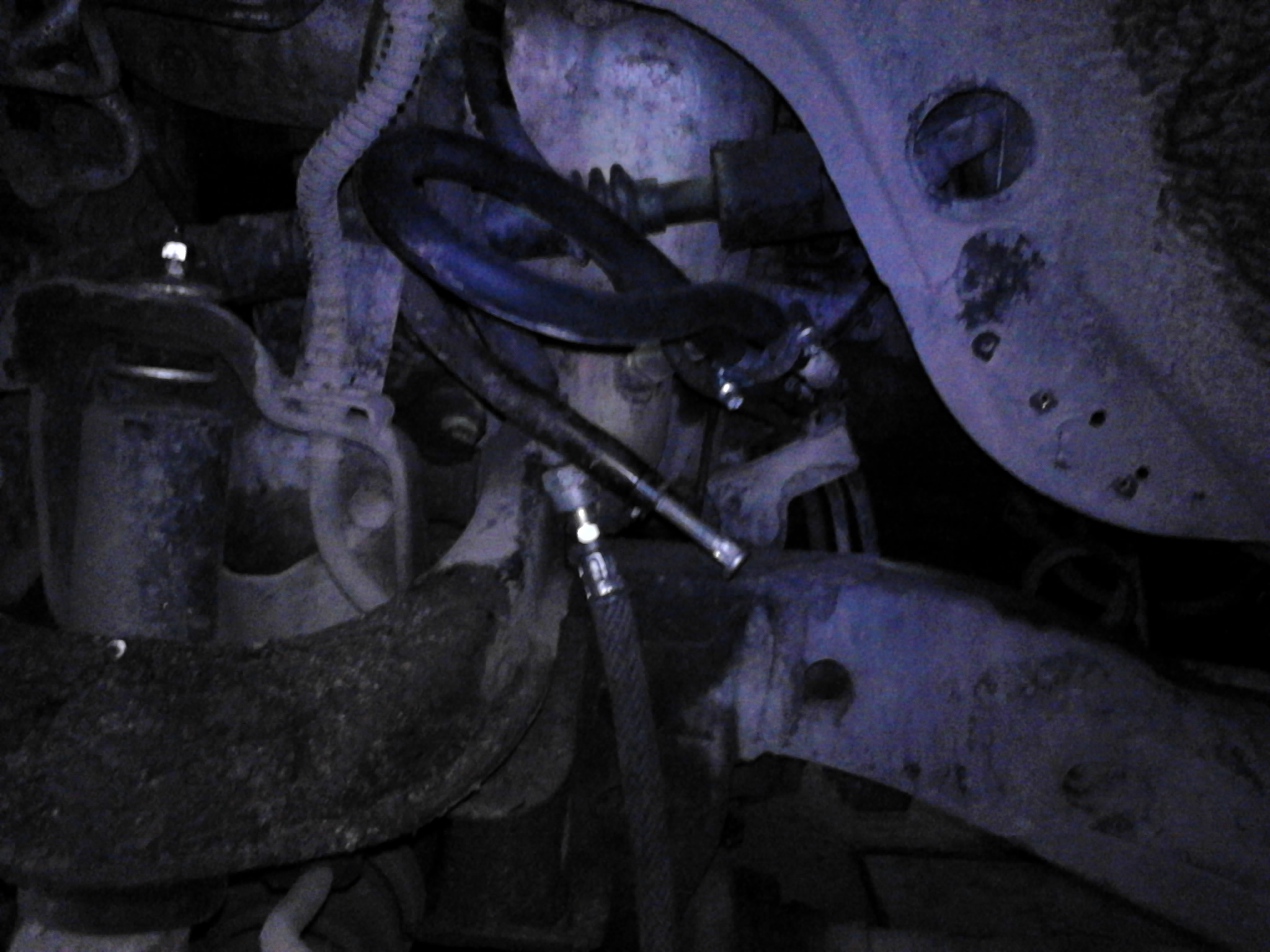

Вариант подключения промывки на спорте

ИМХО на Спорте проще подключиться возле бензофильтра, как минимум колесо снимать не придется.

Studebeker писал(а):ИМХО на Спорте проще подключиться возле бензофильтра, как минимум колесо снимать не придется.
Ну можно и с фильтра подключить но как тогда отключить бензонасос? До фишки бензонасоса
не долезешь а если реле отключить то не заведёш ::-D:
