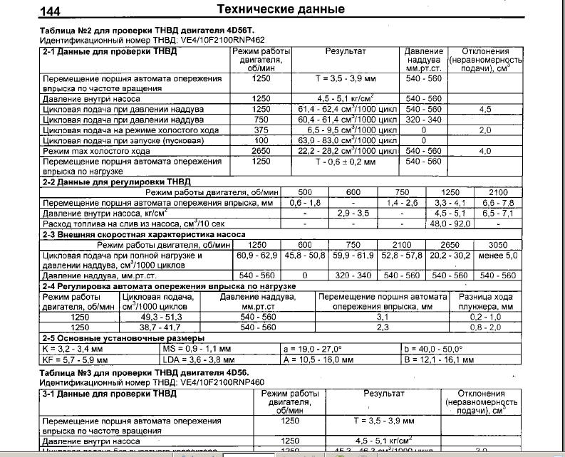

Товарищи,помогите ПРАВИЛЬНЫМ тест планом на ТНВД 4D56т,очень надо

Да типа этого,это из книги легионовской,такая картинка уже имеется,сомнения есть в ее полноценности,может у кого есть оригинальная карта или возможность у топливщиков разведать,имеется у них программка такая Bosch Zexel ESPI,там описана технология настройки подробная и тест планы на наши аппаратуры. Сам по сервисам ездил - партизанят! Привози говорят настроим - не доверяю,уже проходили это
Стенд для настройки имеется,не импортный канеш,но на нем вполне реально сделать хорошо. Вобщем два раза по этому тест плану регулировал,вроде все получается,но не нравится как едет и все,да и расход не особо радует! Вся железная часть двигателя и ТНВД абсолютно исправна,турбинка после ремонта 0,85 давит,колеса тоже ровно стоят и не клинят
,это дабы отсеять разговоры про проверь то или это. Вобщем,гугл тоже мало чем помог,вот и обращаюсь - кто чем может
пс. 4D56 первый у меня,он вообще может 100кмч ехать спокойно??? Авто без переделок,мосты 4,875,АКПП,колеса 31е...По прямой норм,чуть горка и все,обгон тоже дело сомнительное...Может я просто много хочу от него???
