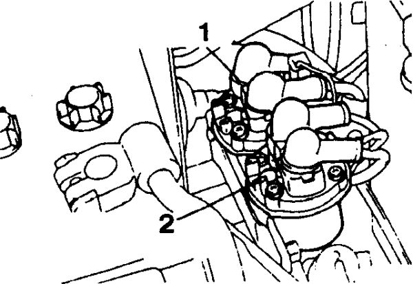

1.Контакты проверь.Jenek писал(а):Проверил сколько у меня идет на свечи (никто не угадал) , начинает с 9В и выростает до 10В . В общем заказал 6В свечи.
2.Зря на 6в, греются они конечно быстрей, но и ток жрут в 2 раза больше.
А сжечь, так ваще лихко.
У меня был прецендент - залипли контакты реле - свечи в помойку.

У меня вот такие 2 реле стоят (рис)... Как проверить работоспособность? Куда соединять контрольную лампу и т.д.
Подскажите пожалуйста!!!
Можно ли оставить только одно реле и поставить 12В свечи?
у меня сейчас подогрев (накал) только на кнопке, реле вообще не щелкают, контрольная лампа накала не горит вообще...

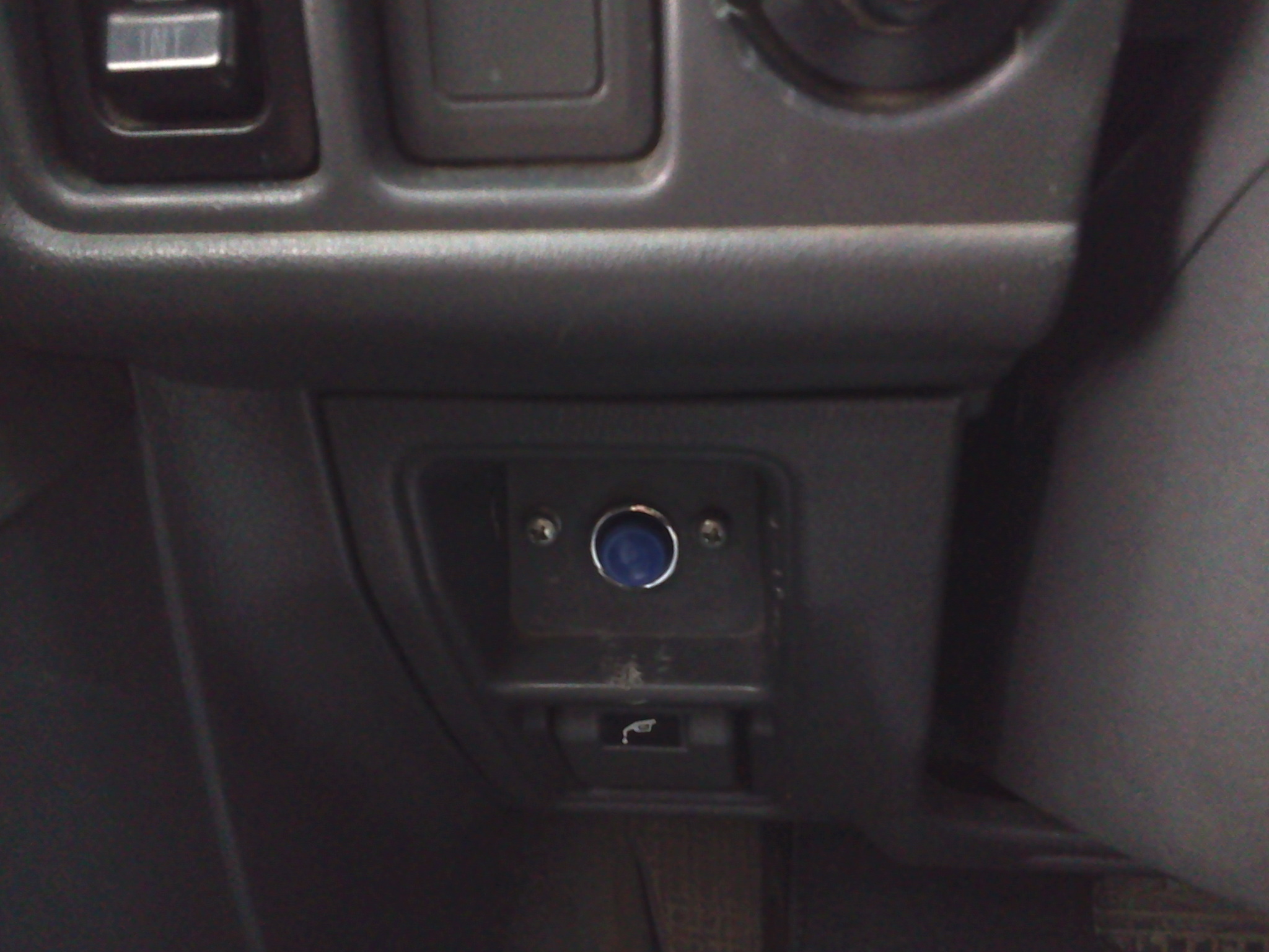

У меня вот такая кнопка стоит

и кстати если все свечи рабочие, но разные (6, 11 или 12 в) то не факт что будут все греться.
у меня стоит кнопка через родное реле на 12 вольт. 6 вольтовое реле ваще отключено. до 0 заводился с покрутить но без свечей, при -11 заводится с полтыка но после 12-15сек прогрева. кстати компрессия 24 всего)
так вот, стояло у меня 3 свечи одинаковый и 1 другая...заводился он при этом не бодро. выкрутил все свечи, проверил - работают все, соеденил шиной, проверяю и та другая не греется вообще.
