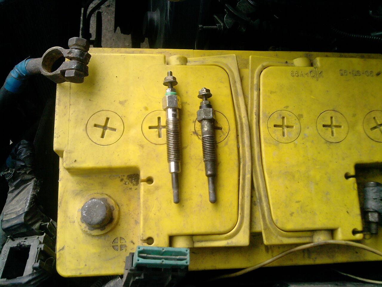

Сегодня выкрутил свечи :0 две свечи на 11В, две на 6В
при чем разной длины. Все рабочие, но скорость прогрева соответственно разная: 6 и 13 сек соответственно при +5 на улице.
Вот теперь думаю какие поставить. По идее лучше 6В: быстрей греются и меньше расходуют аккумулятор, главное не перегреть, хотя у них цена дешевая (Magneti Marelli), можно про запас возить

Jenek писал(а):Сегодня выкрутил свечи :0 две свечи на 11В, две на 6В
Вообще система с двумя реле неохотно работает с неоригинальными свечами. Именно этим и обусловлены щелчки второго реле после запуска. Так как эта система контролирует нагрев свечей по их сопротивлению. В вашем случае две свечи стоят на 11 вольт, их внутреннее сопротивление отличается от 6-ти вольтовых. Вот и происходит щелкание, система воспринимает что свечи нагреты уже до 1000 град, и соотвтственно отключает их. Поищите в форуме. Уже перетиралась эта тема. Ребята вроде ставили 6-ти вольтовые СР-06, только они более менее сносно работают из неоригинальных. У меня стоит оригинал , еще при покупке машинки были такие. Проблем нет. Все работает штатно.

А зачем 12В если 6В греются в 2 раза быстрей?

Jenek писал(а):А зачем 12В если 6В греются в 2 раза быстрей?
Вы их сожжете практически моментально. Не со зла - просто от того, что захочется еще пару секунд погреть "получше".
Jenek писал(а):одно реле отключено (ближнее к мотору)
К слову - это как раз 12в. реле - в штатной системе именно оно отвечало за подачу 12в.
kolchugin писал(а):Ребята вроде ставили 6-ти волтовые СР-06, только они более менее сносно работают из неоригинальных
При условии, что на одну свечу СР-06 приходится три оригинальных. У некоторых работало 50/50. Но сразу 4 таких свечи работать отказываются в принципе - система отключается сразу же.
Не забывайте о том, что эти свечи на 6 вольт, а подается на них 12 вольт, соответственно и греются за 4 секунды. После запуска двигателя на них уже подается 6 вольт, через гасящий резистор и они отрабатывают 30 секунд. А у вас же и после пуска вы будете подавать 12 вольт. Передержали кнопку и свечу в ведро. Следовательно если хотите оставлять 6-ти вольтовые свечи то на мой взгляд проще восстановить штатную систему, выкинув нафиг кнопку (свои плюсы, например дистанционный запуск с сигналки) . А если хотите оставить кнопку и не хотите чтобы свечи были расходником, то как минимум свечи на 11 вольт, в идеале 12 вольт. Но решать Вам.
А в Вашем случае, Nbf правильно сделал замечание, то реле что ближе к мотору и подает 12 вольт на свечи, а то что дальше, подает 6 вольт через гасящий резистор. Таким образом нет у Вас никакого ускоренного прогрева свечей. в данном варианте на свечи идет 6 вольт.
