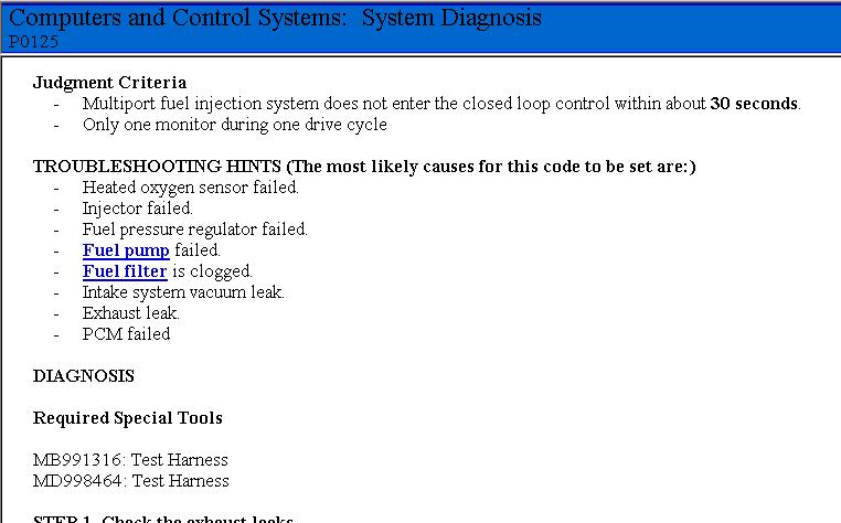

SNOOPER писал(а):
vova3 писал(а): 0125 - тут понятно, нужно проверить термостат.
А это с чего вдруг???????
P0125 Insufficient Coolant Temp For Closed Loop Fuel Control
Ну наверное с того что 0125 это недостаточная температура двигателя для закрытия петли регулирования. В чем сомнения?

Сообщения: 57504
Поблагодарили: 4805 раз
Re: Ошибка Р0304, причина и как бороться
vova3 писал(а):Писулька неизвестного происхождения....
И это весь аргУмент????
Лучший сайт по кодам обд диагностики
http://www.obd-codes.com/p0125
Потому что есть этот "лучший" сайт я без хлебушка не останусь ::-D:
Флаг Вам в руки :)

Сообщения: 57504
Получается не переживайте.
Читать надо не то что пишут в ОБД, а то что пишет сам производитель.
Будете приятно удивлены что в ОБД очень много не соответствует конкретной модели автомобиля :)
