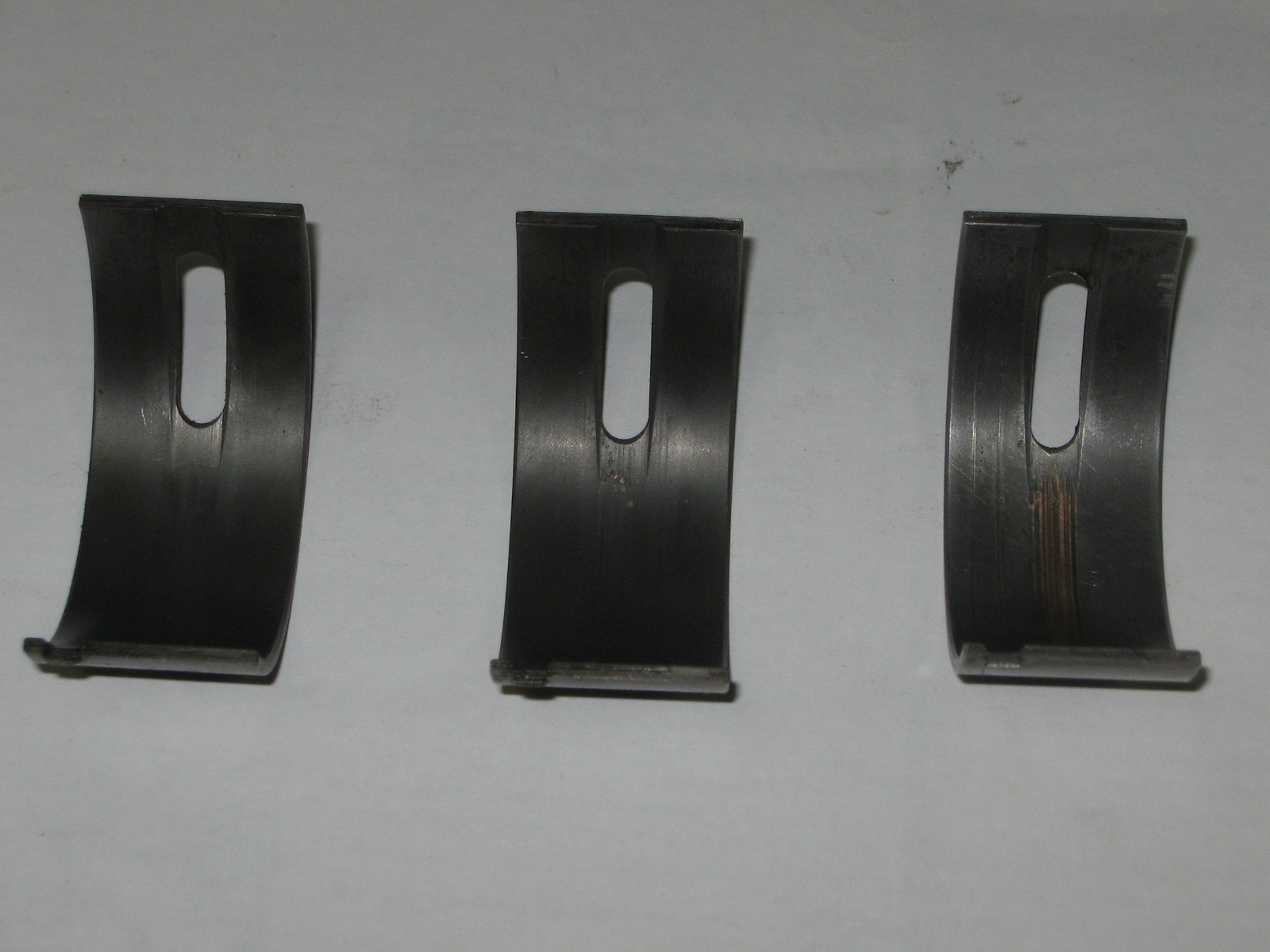

Мотор капиталил 53т.км назад. Появился звонкий стук в верхней части двигателя.Разобрал-нет втулки шатуна во втором цилиндре. Все остатки втулки крупными кусками в поддоне. Снял вкладыши шатунные 1,4-й номальные 2-й с большой бороздой по центру,на 3-м маленькая борозда.Кто может объяснить почему задраны вкладыши шатуна?

ну задраных вкладышей на фото не увидел , (так царапнутые ), скорее всего при сборке ДВС что либо попало в масленный канал КВ или осталось в блоке и в последствии вместе с маслом это выдовило на вкладыш отсюда и царапины , думаю они появились в первую минуту работы двигла после капиталки .
