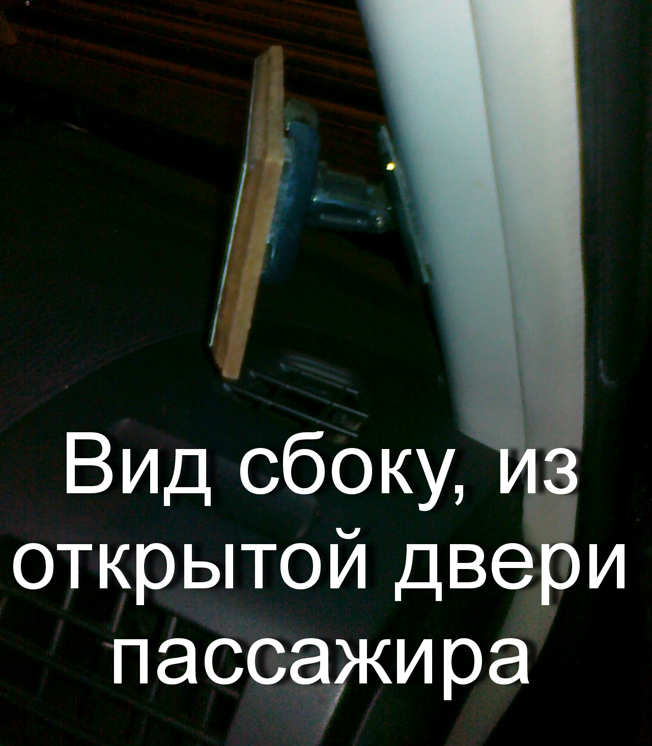

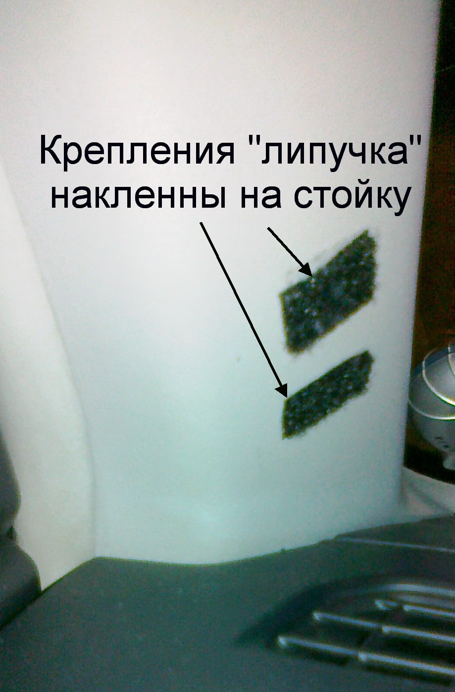

Вот, решил поделиться еще одним способом упорядочения пространства в своем автомобиле - использованием передних стоек.
1. Есть вещи, которые д.б. всегда под рукой и в то-же время не мешать. Одна из них-пульт от ворот с электроприводом. Долго я его пристраивал, и вот пристроил. Сразу отмечу, что применять громоздкие кронштейны (особенно с присоской на стекло) не хотел и закрепить хотелось прочно, но обратимо. В данном случае мне помог 3М-овский крепеж («липучка» со скотчем): просто, быстро, аккуратно, прочно и снять (при желании) возможно бесследно.
Все держится отлично, удобно пользоваться (нажимать), снять можно как сам пульт, так и с держателем вместе.
Эстетика меня тоже радует-серое на сером практически не заметно и ничего никуда не торчит.

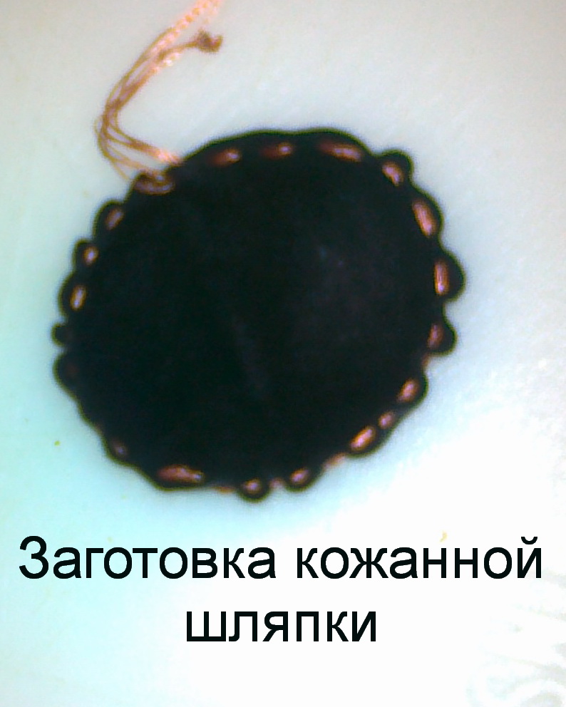

2. Не буду утверждать, что иконка в автомобиле для всех вещь обязательная, тут кому как. У нас в семье все автомобили обязательно освящаем у храма и закрепляем образок на видном месте-отрадно думать что о безопасности авто заботятся не только всяческие его системы, но и высшие силы. Надеемся не это. :D
Найти удачное место для иконы на торпеде мне не удалось, как-то там все плотно скомпоновано, да и закрепить надежно к мягкому пластику не просто.
Решил использовать правую переднюю стойку. Искал подходящий крепеж, пока в руки в каком-то автомагазине не попал кронштейн для iPod по-моему, но для чего-то маленького (плейера) - точно. Слегка его разобрал, лишнее удалил, наклеил образок "Момент"-гелем, а сам кронштейн закрепил на стойке тем-же 3М-овским крепежом («липучкой» со скотчем).
Батюшка, освещавший машину, похвалил такое размещение: «и перекреститься, глядя на икону удобно, и под присмотром, когда за рулем, постоянно. Глядишь-поменьше будешь хулиганить пред образами-то!» :D
Стараюсь соответствовать.

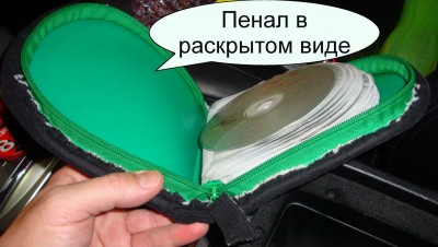

Вспомнил еще один свой маленький hand-made.
У меня Рокфорд, все в нем хорошо, однако, жеского диска в нем нет, а есть СД-чейнджер. И потолочный ДВД тоже в дисках нуждается, т.е. потребовался мне под них пенал. Разместить его хотел в боксе м.у. сиденьями максимально компактно, по стеночке.
Решив купить, столкнулся с тем, что имеющиеся в продаже либо не лезут в приготовленное под них место, либо встают там с зазором. М.б. просто не повезло, не знаю, местах в четырех смотрел.И еще они все жесткие, при движении гремят, добавляя неприятных сверчков, которых, к великому сожалению, и так много-постоянно искать и "прибивать" приходится :(.
Решил не ждать милостей от торговли ::-D: , а делать сам.
Купил самый простецкий органайзер, подходящий по размерам, ткань мягкую (с подбоем из шерсти) нашла мне супруга. Она же и помогла мне обшить пенал тканью. Вышло мягко и встал пенал точно по размеру, куда мне и хотелось.
"Входит и выходит" (с) прекрасно! ::-D:

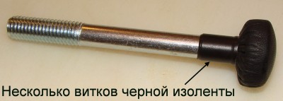

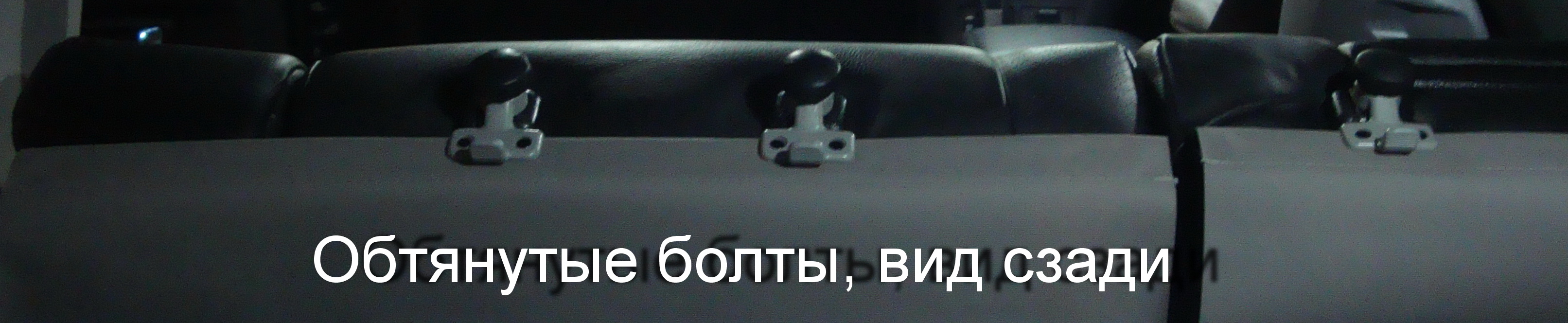

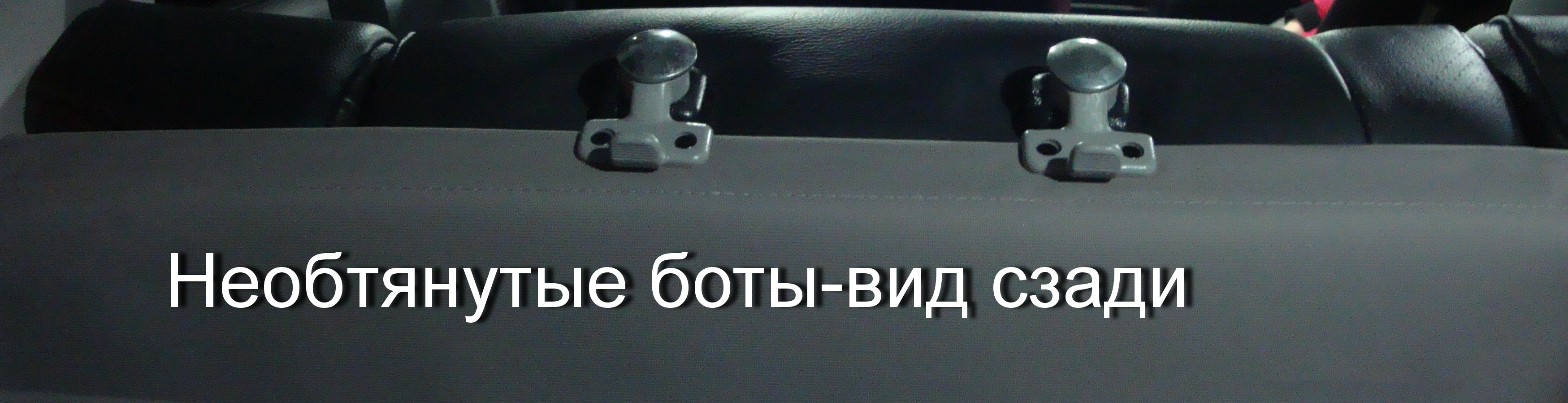

После убедительной победы :*YAHOO*: над дворником пятой двери (http://www.pajero4x4.ru/bbs/phpBB2/view ... &start=285) который теперь чистит преотлично, решил снять могучие задние подголовники-надоел их частокол в зеркале заднего вида.
Согласен, не самое лучшее решение с точки зрения безопасности задних пассажиров. В оправдание скажу-ездим в основном впереди, у сынули свой подголовник в детском кресле, а если едем далеко с пассажирами сзади, подголовники ставлю, дело 1 минуты.

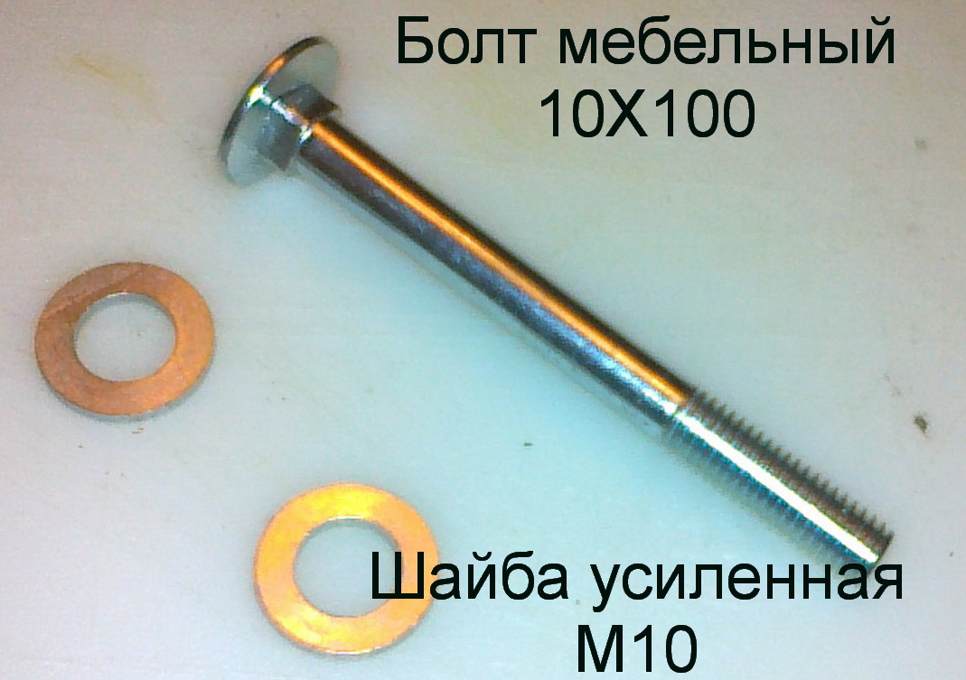

Однако, сняв подголовники, понял, что некуда крепить части шторки багажника, которые крепятся к штокам подголовников. Заехал в строительный гипермаркет, крутил-вертел всякие причиндалы, искал, что подойдет.
Подошли болты мебельные 100Х10 (можно и покороче), поставил-шторку можно закрепить, однако вид у болтов :cry: ...не автомобильный.

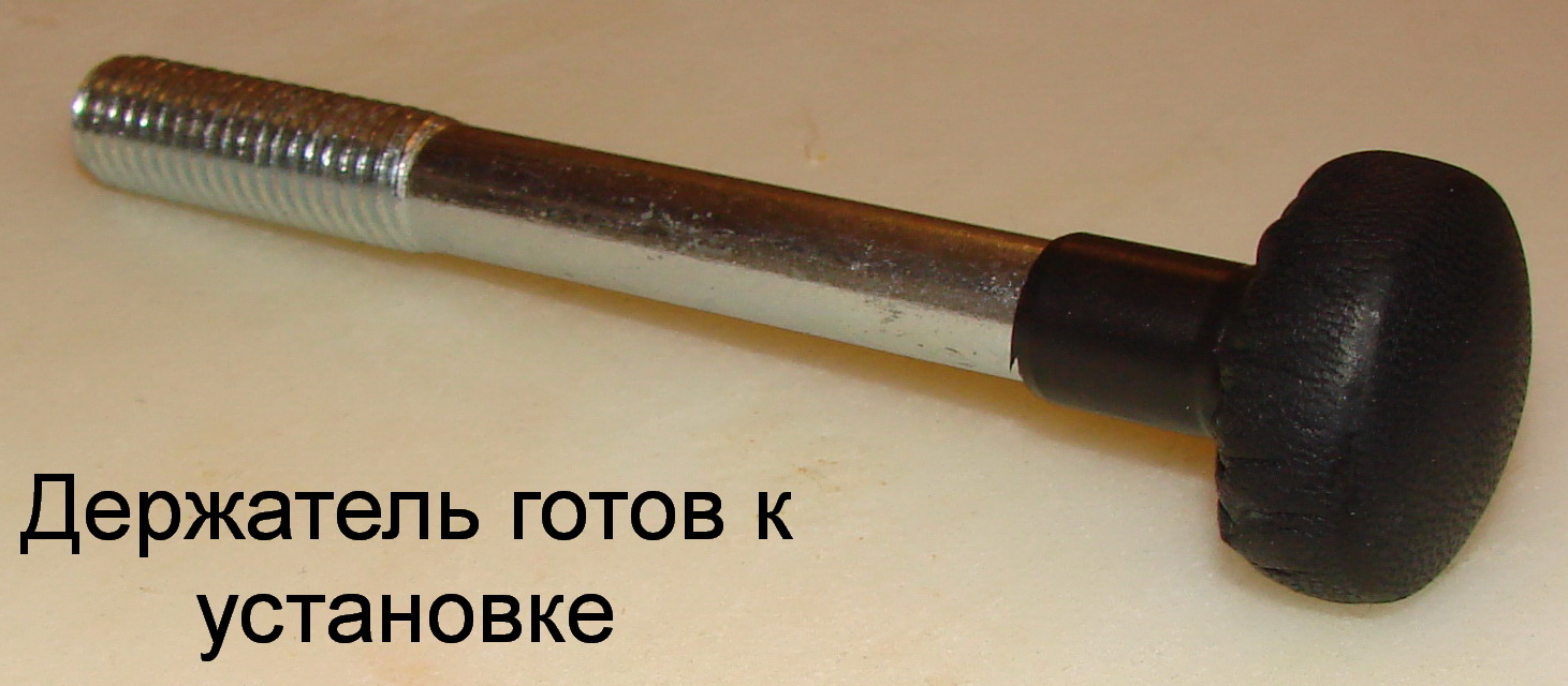

Обтянул кожей головки болтов, только пришлось компенсировать квадрат под головкой болта двумя усиленными шайбами, подошедшими по наружному и внутреннему размеру.
Кожа-перчаточная (одинокая черная перчатка долго ждала своего часа), нитку брал шелковую-т.к. прочная и хорошо натягивается сквозь кожу. Цвет нитки без разницы, ее потом все равно не видно.
На шток болта мотнул пару витков черной изоленты-защелки на шторке слегка больше по диаметру.
Теперь шторка держится штатно и обзор назад превосходный.
Всем спасибо за внимание. :*THANK*:

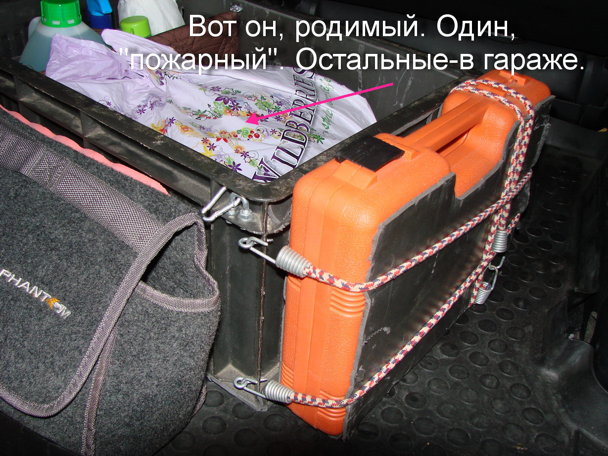

А куда подголовники складываете? Для них место определили? Как их в том месте закрепляете? Любопытно было бы взглянуть.

И Тельму, и Луизу писал(а):Изображение
А ты думал............. его просто так не объедешь ::-D:

::-D: Ладно, сдаюсь! ::-D:

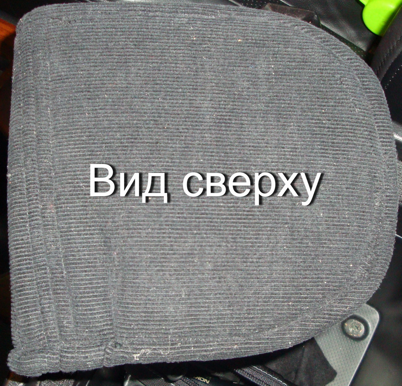

Там реально подголовник, но он третью неделю в ателье едет, по нему будут на руль кожу подбирать, хочу анатомический.
Я хоть и стараюсь держать в машине все, что считаю нужным, но "дежурный" подголовник возить-это уж, знаете...
Хотя входит он туда, где лежит, как родной. ::-D:
