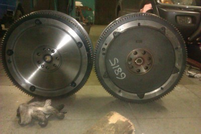

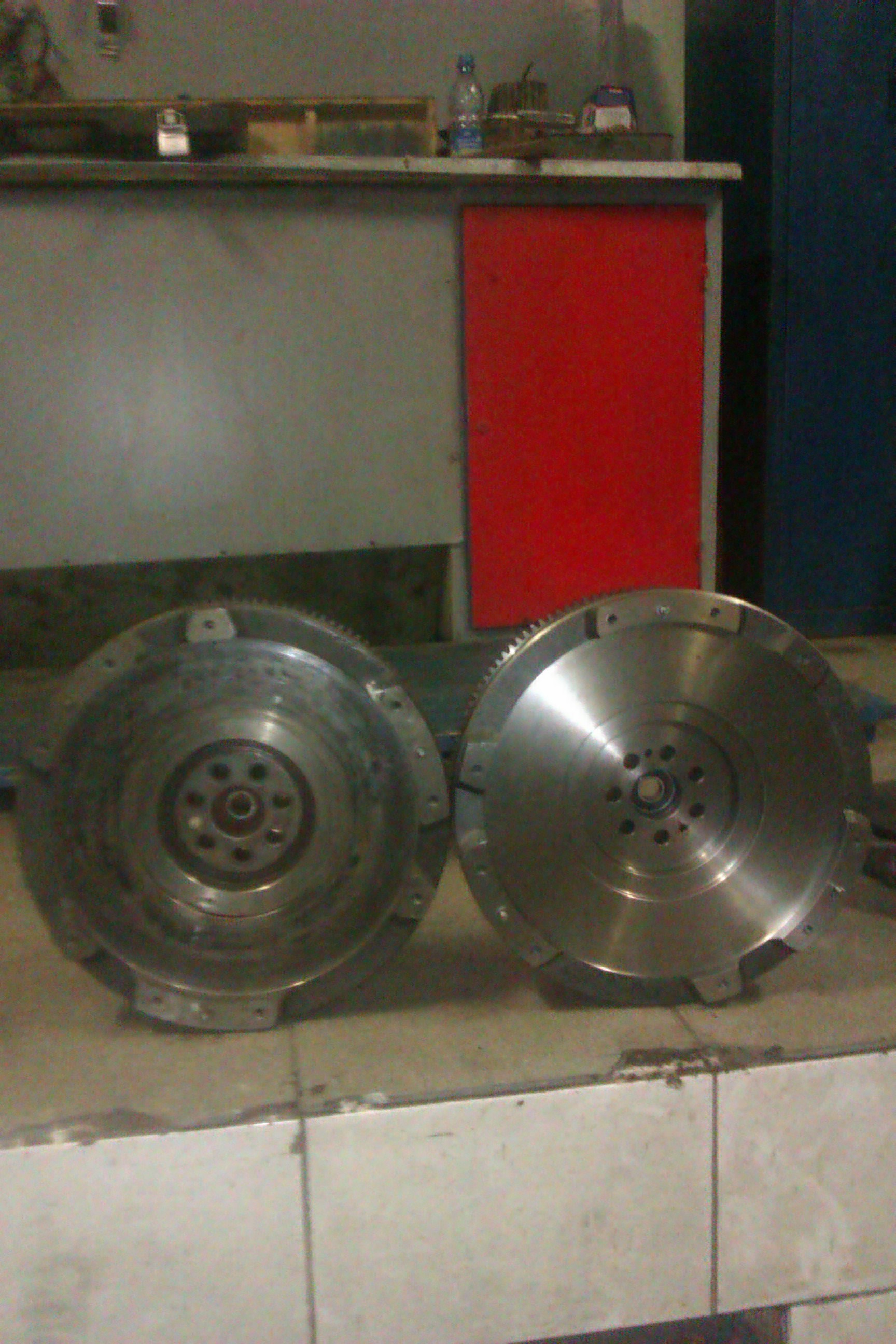

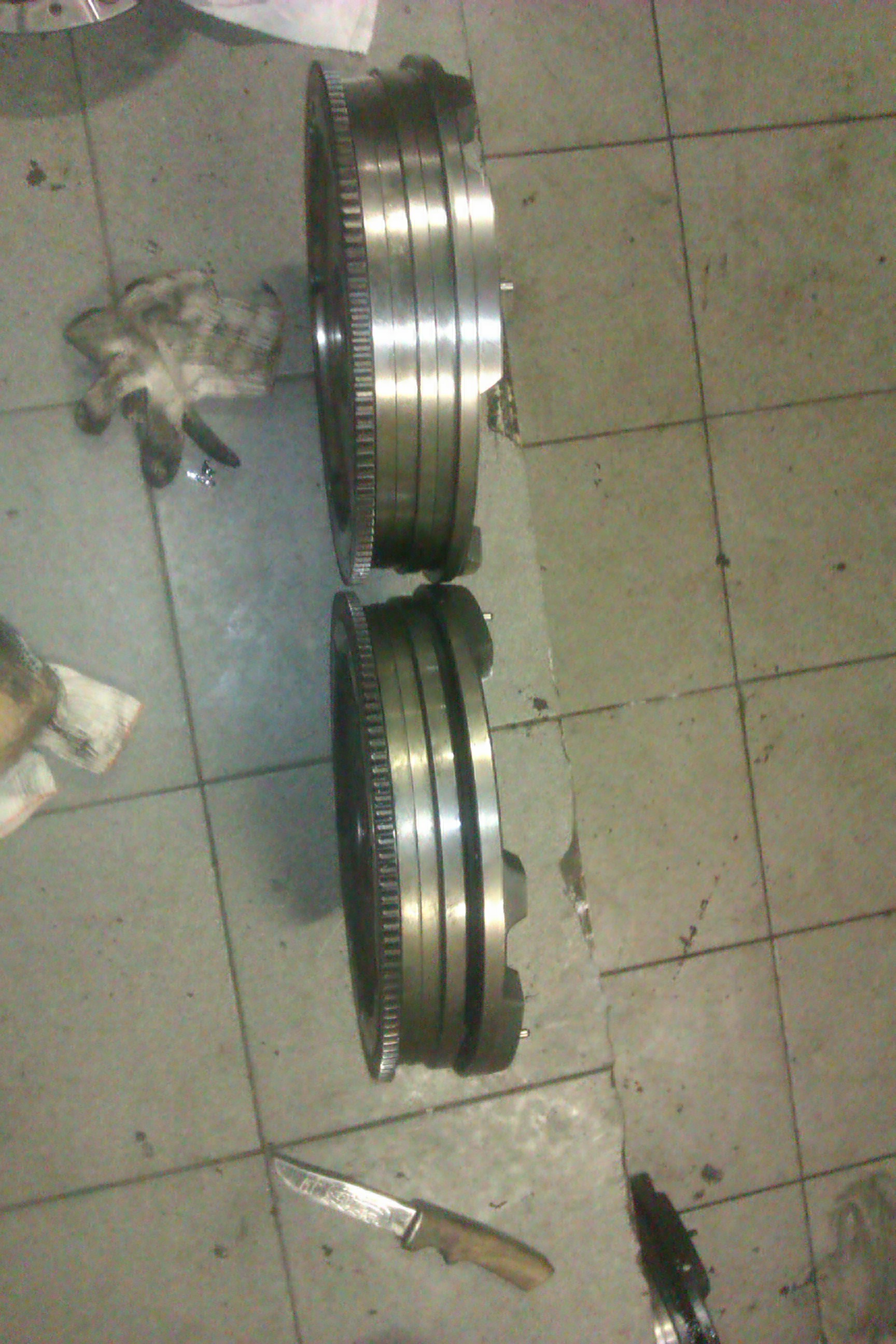

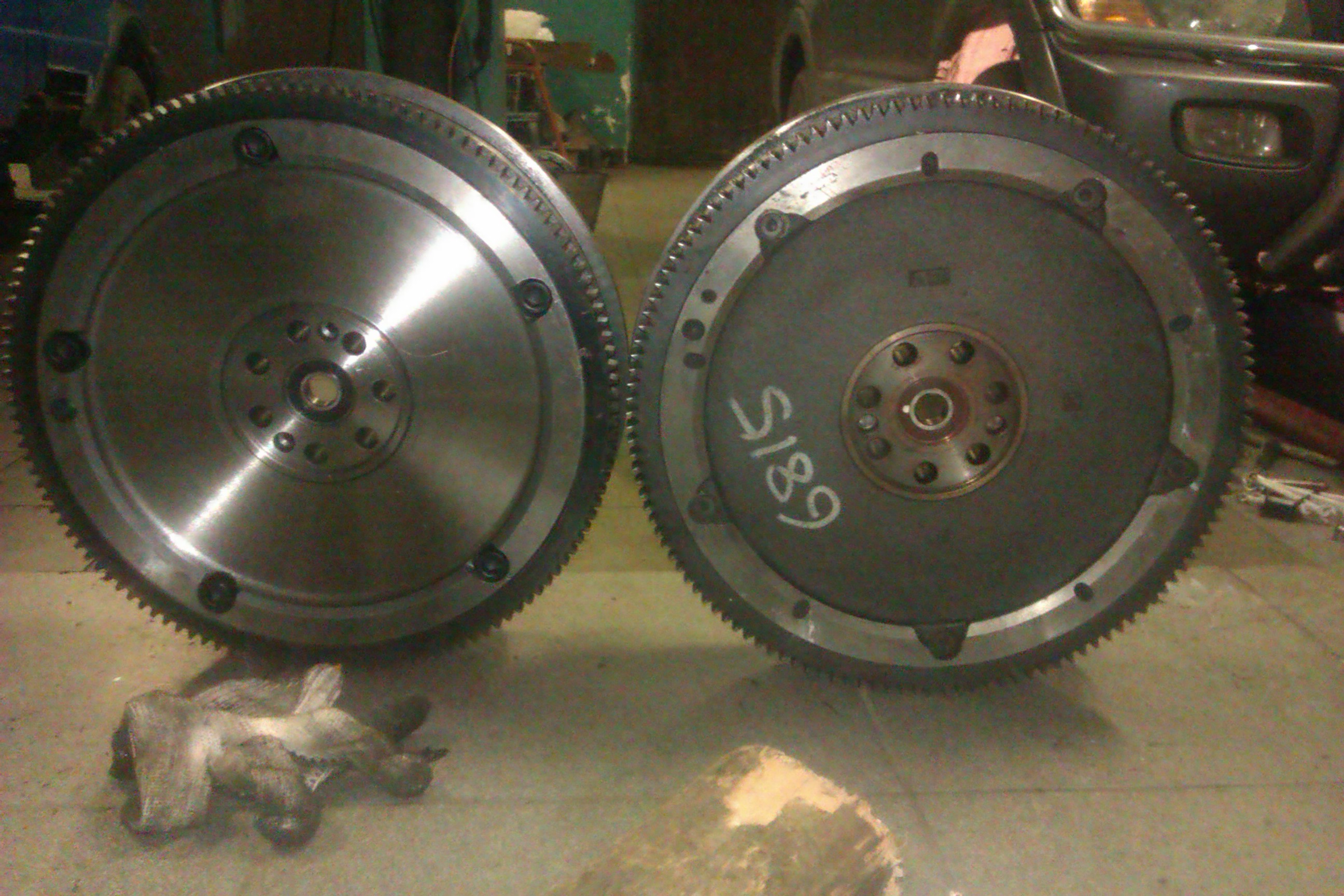

сегодня заехал на яму,снял защиту каробки и убедился ч/з проём для разъединения выжимного,что маховик присмерти,смазку уже погнала,цокат и при завадке удары металические,на холостых вибрирует вся каробка хадуном,я надеюсь что ничего там более не разабьёт,ибо езжу почти месяц,и еще неделю,другую придётся пока маховик приедет. Причины Расколбаса определёны,диагноз поставлен,будем лечить.С насосом тоже проблемы имеются,но они уже с покупки машины 4 года,потому подождёт,конечно же всё до поры,но помере их поступления.Всем спасибо.

Вибрация ушла вместе с двухмассавым маховиком,терь и на светах,и на нейтрали никакого намека на вибрацию.Уже начал и подушки поглядывать новые.Заменил на однамассавый(600$ весь комплект"EXEDY"маховик не знаю чье производство),теперь можно и погонять с подрывам асфальта
,а то вечный страх встрять на маховик (1500$),не давал узнать все силы авто.Изменилась только то, что с первой на вторую надо позже переключать.
