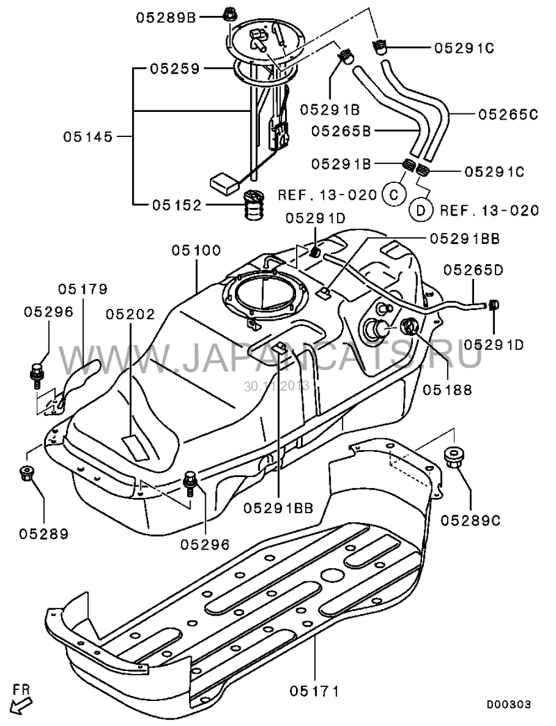

Пальцем ткните где сее чудо "поплавок-клапан":

В Факе есть тема где наш коллега на П-4 дизель менял фильтры на заборнике и обратке в баке.(Кстати он не смог найти сливную пробку которая грубо говоря под носом)На днях мне должны привезти эти фильтры,обязательно все ПОПЛАВКИ и прочие рыболовные снасти сфотаю во всей красе. Ну, а бак на П-4 в таком пластмассовом корыте просто обязан сгнить!

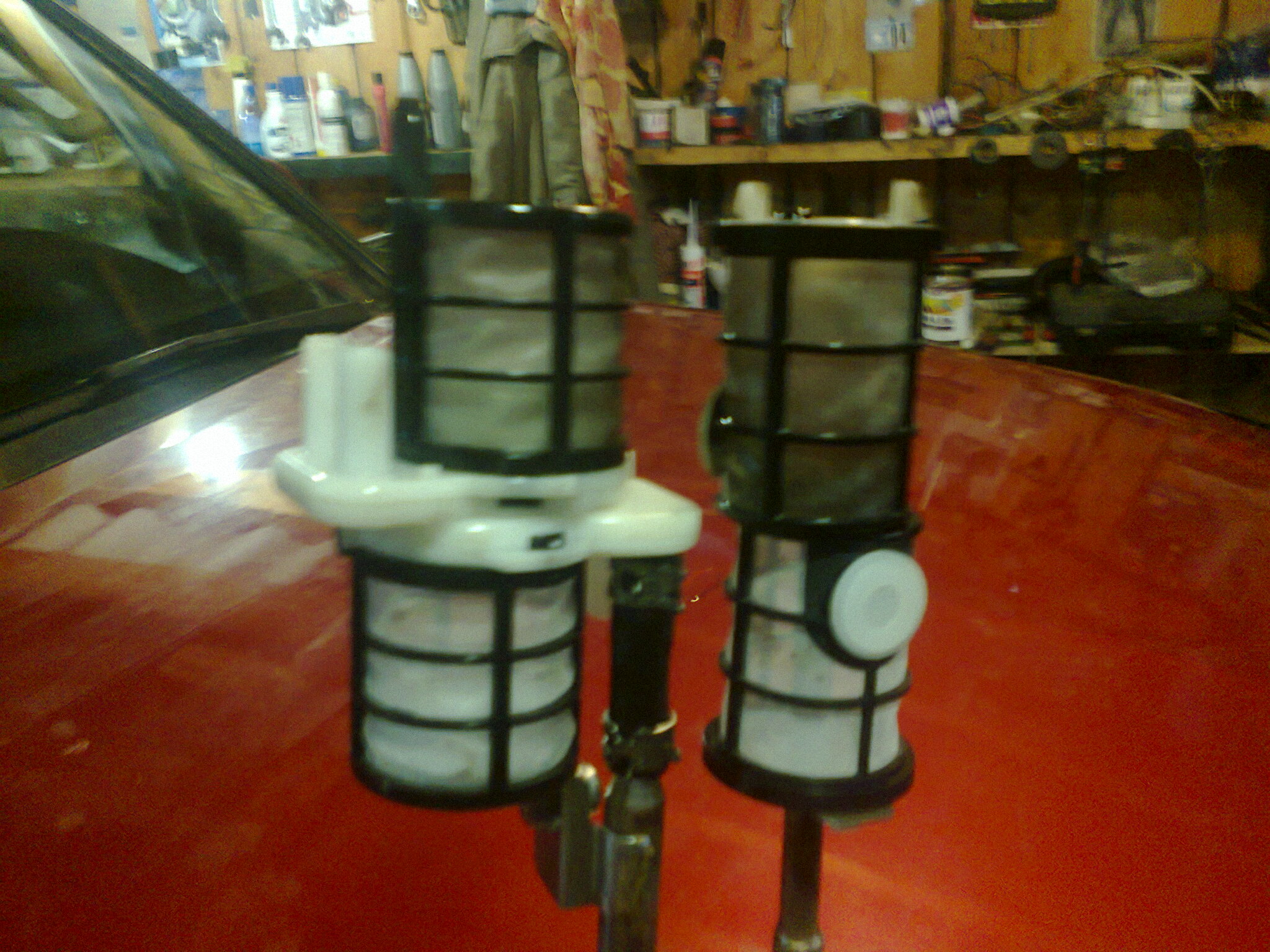

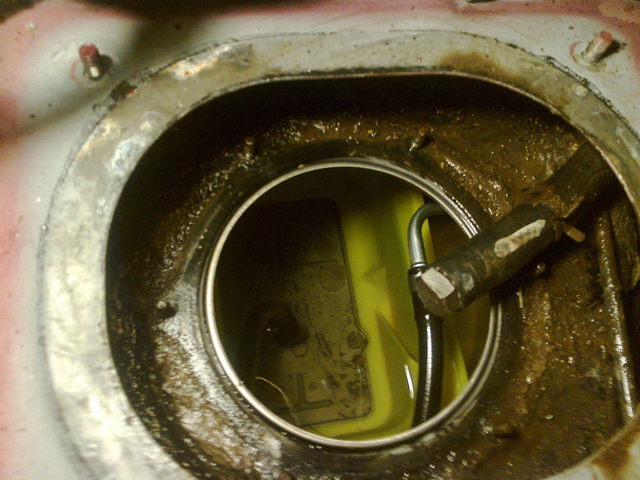

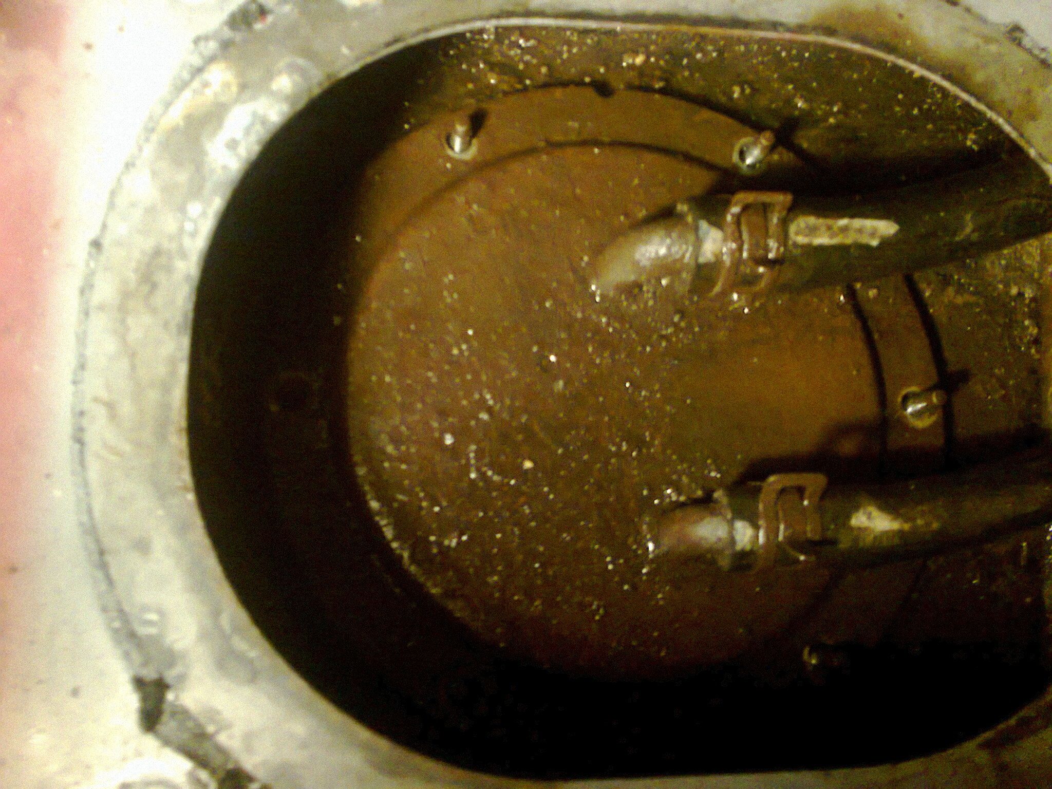

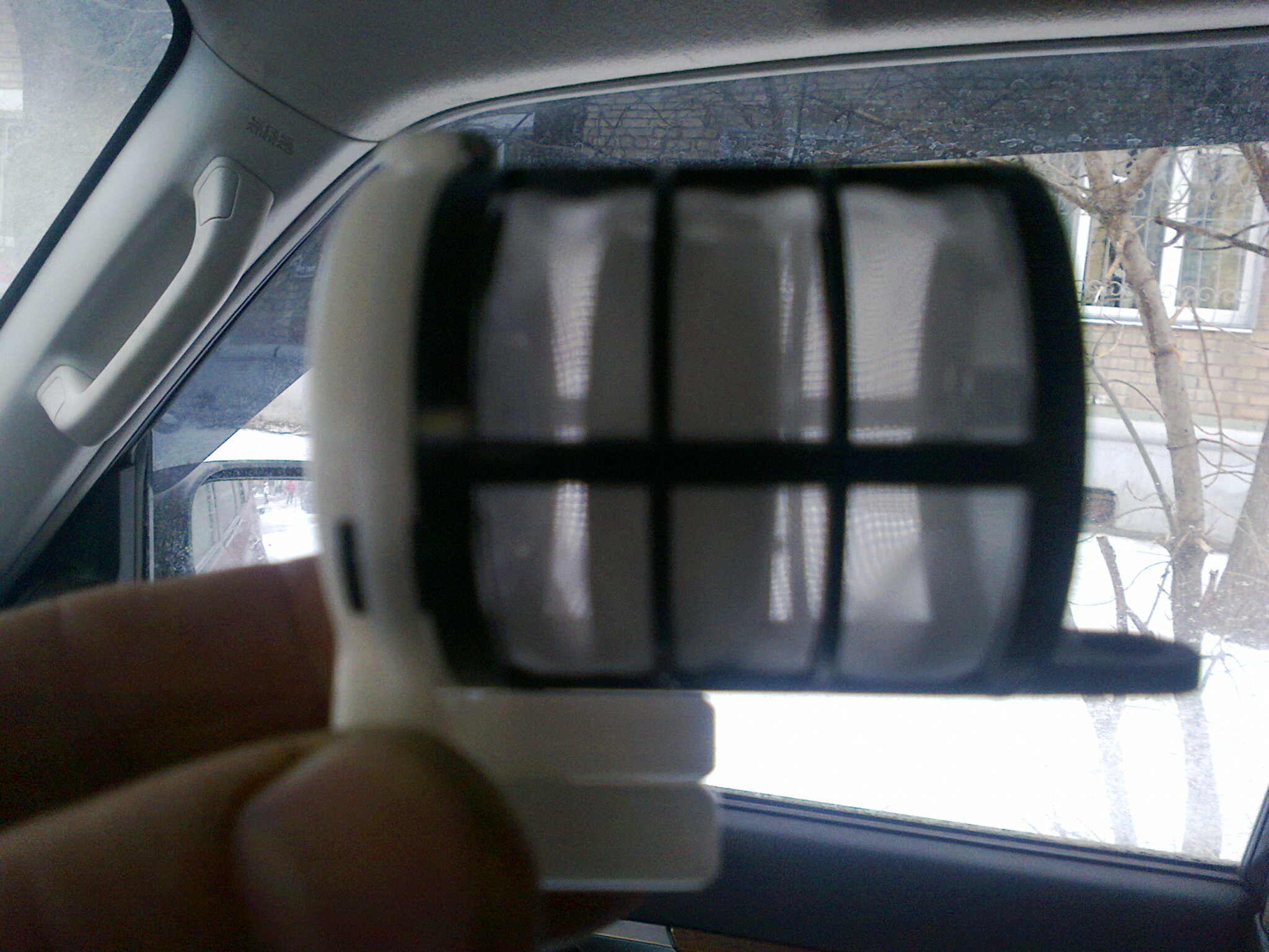

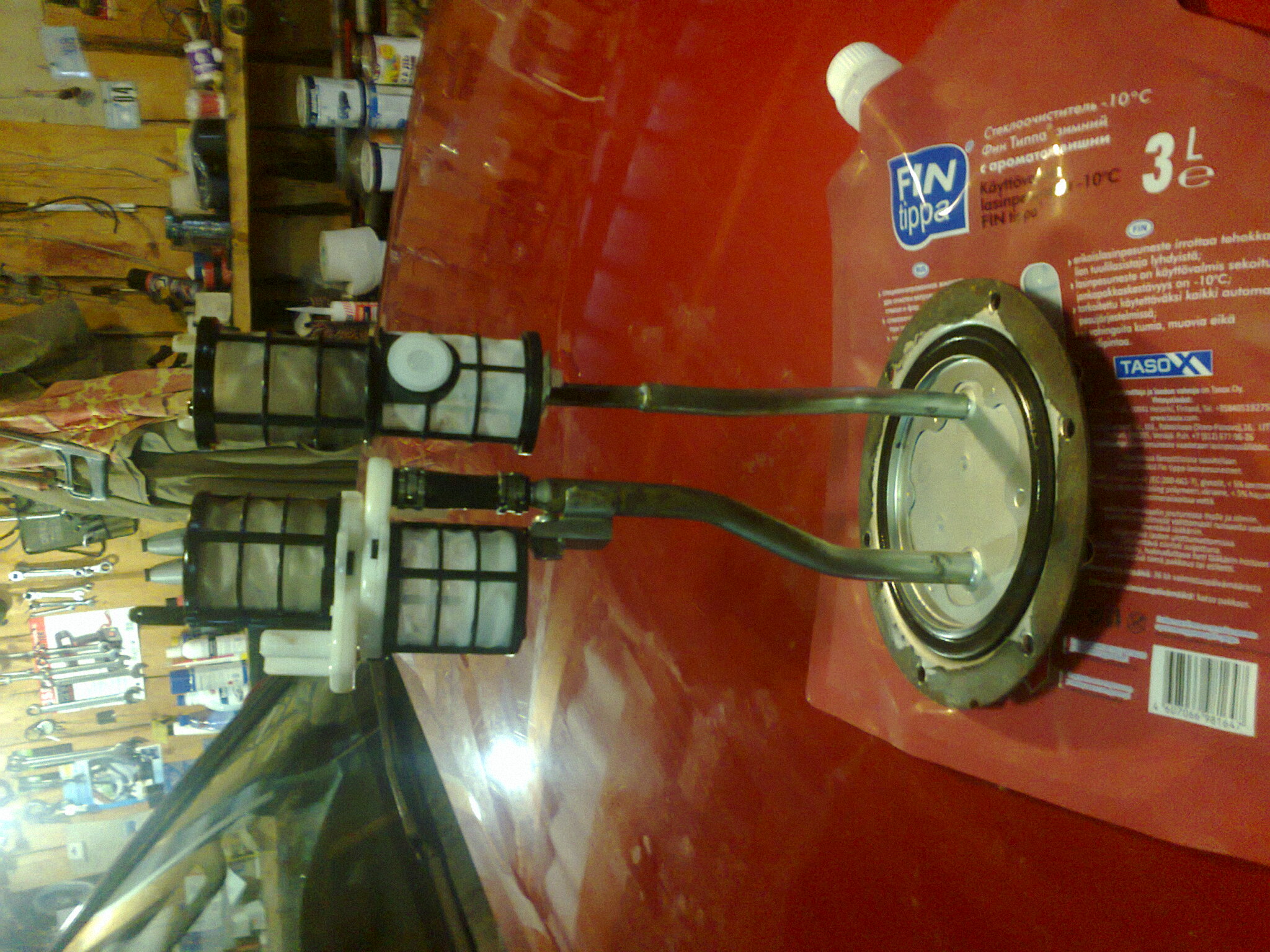

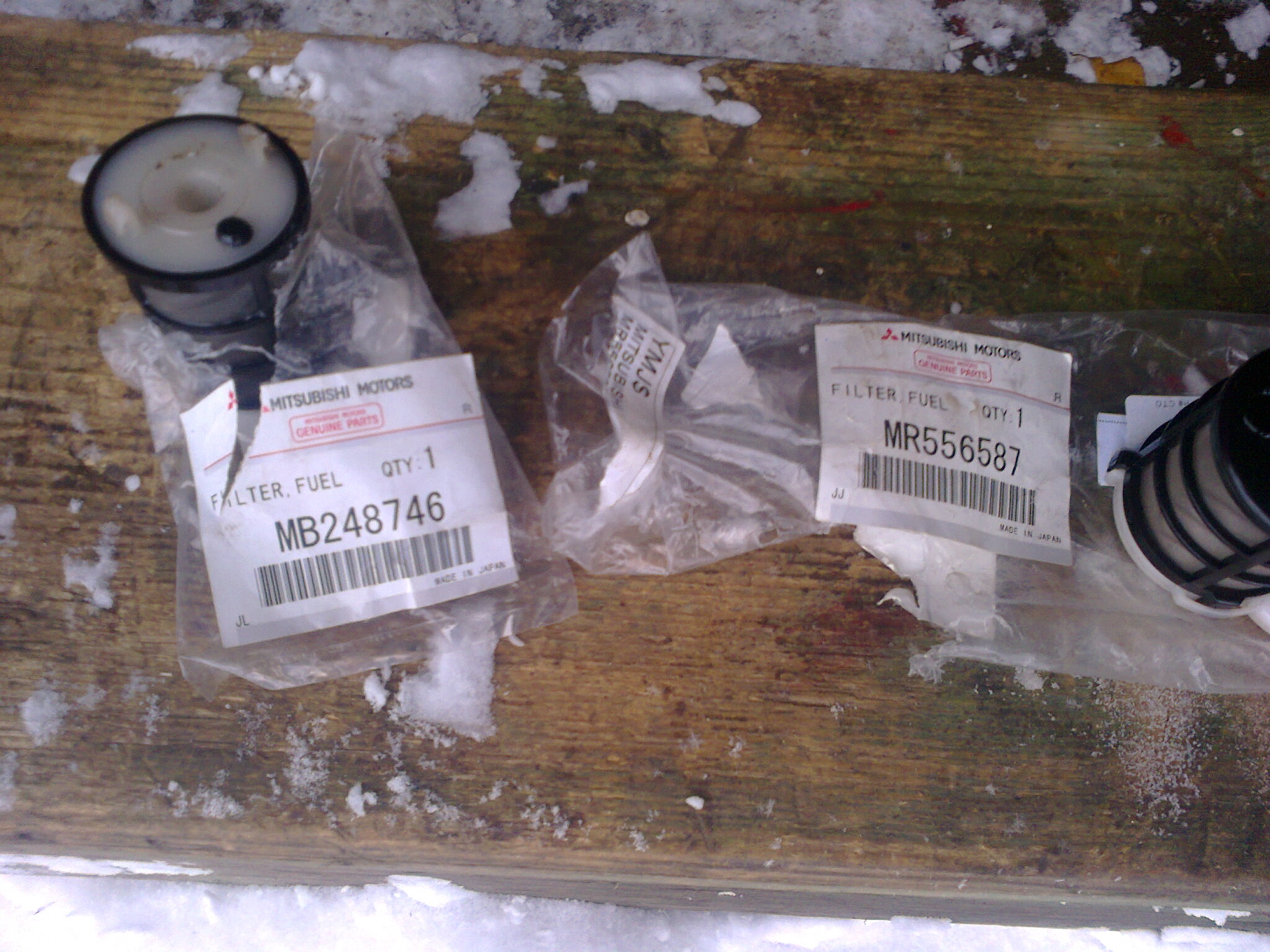

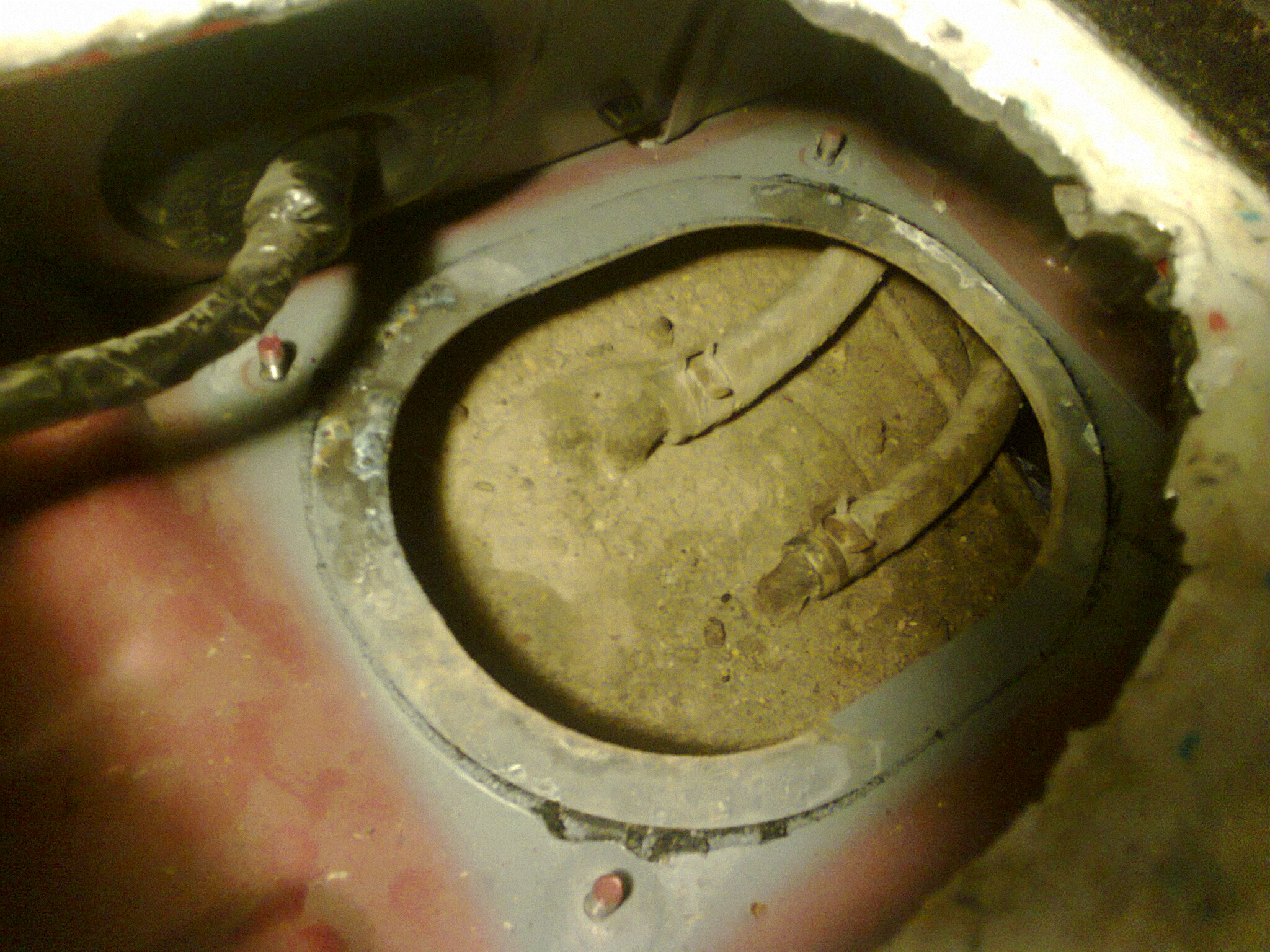

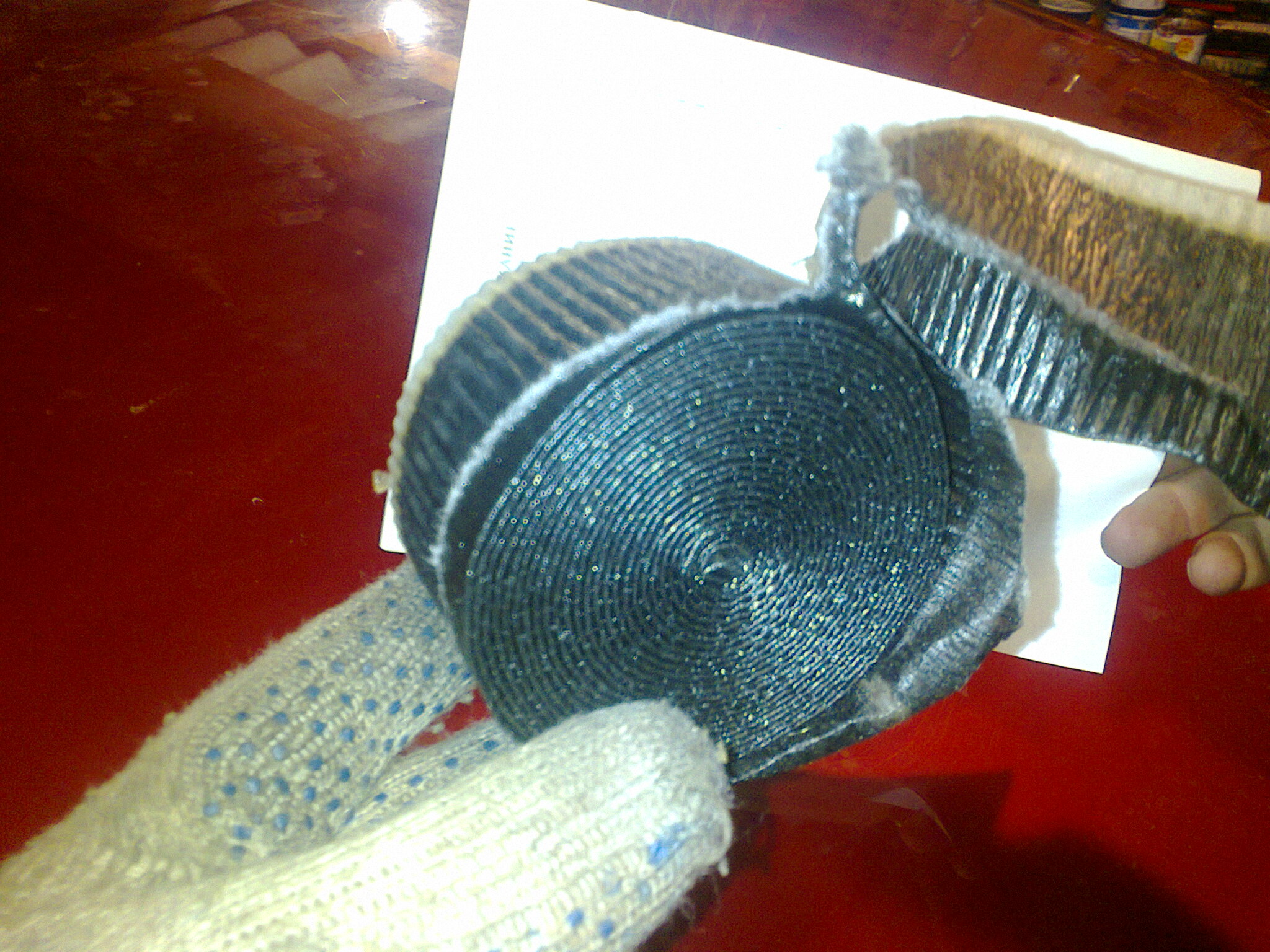

Для страждущих.Шпиён всетаки был прав.Привезли мне фильтры,в легионовской книге кстати на рисунке только один.Три часа секаса и в баке стоят новые фильтры.Разбирал зря,фильтры были поменяны по всей видимости на ТО-90,чистые,и в баке было две капли воды в полном смысле(НА ФОТО ИХ ВИДНО),высосал их грушей.На заборном фильтре ДЕЙСТВИТЕЛЬНО СТОИТ ПОПЛАВОК ::-D: ,только это не поплавок,а клапан,под ним дохленькая пружина,для чего он я так толком и не понял.Главная сложность при замене это размер люков на которых япошки съекономили,крышку которая над баком не СОГНУВ мне так и неудалось ни снять ни поставить,сын решил что японцы сначала привернули её а потом сварили весь остальной кузов ::-D: .(Типа как на инжекторной Ваз-2115,не хочешь снимать бак,берешь ножницы по металлу и люк готов)ну до этого дело не дошло слава богу.Вторая мина это гайки под ключ на восемь,я опрыскал всё всякими ведешками,и щеткой по металлу скоблил,шпильки остались целыми,откручивать надо КРАЙНЕ АККУРАТНО,иначе сломаете нафиг :]:-O: .И виноваты в этом как всегда ремонтники официалы,не могли шпильки помазать.Еще момент надо снимать трубку которая подсоединяется к заборному фильтру в БАКЕ приподняв наполовину весь заборник.Если бы разбирал после япошек,всё отвернулось бы на раз,проверено много много раз.Фильтр крепится болтиком под крестовую отвертку так "мастера" его так затянули что даже грани болтика покоцаны.Из хорошего,диаметр всасывающей трубки как на Мазе,через неё должно масло засасывать, а не только летнюю соляру,если б не фильтра. По теме, и накуя тогда этот сепар? :)

WertGan
Сообщения: 275
Зарегистрирован: 08 май 2009, 10:17
Re: Сепар 2000
Сообщение WertGan »
Фильтр блестит отслоившимся со стенок бака покрытием ?

Дедон69, номер фильтра с поплавком?
а как и что и почему поплавок перекрывает?

Дедон69
Сообщения: 2312
Двигатель:: 4М41
Мой автомобиль(и):: Паджеро 4
Поблагодарили: 60 раз
Re: Сепар 2000
Сообщение Дедон69 »
Короче нам сильно не повезло с этими фильтрами,или наоборот :*DONT_KNOW*: .Для чего япошки так сделали понятно,такая же мелкая сетка стоит в фильтрах грубой очистки например трактора МТЗ,и если там фильтр не утеплять(хоть он и прикручен к дизелю)то задолбает,несознательные трактористы его просто снимают.А поплавок этот когда уровень в баке упадет до минимума перекроет забор д.т. из бака больше он там не для чего,типа чтобы систему не завоздушило,потому как если разряжение в системе увеличится сработает датчик на топливном фильтре(на лягухе)и комп врубит принудительно обороты холостого хода,а на щитке заморгает спиралька свечей накаливания.Машина при этом перестает реагировать на педаль газа ВООБЩЕ.Такая хрень происходит и когда просто фильтр забился или соляра в баке густая.В итоге останавливаешься,машину глушишь и снова заводишь,если проблему с солярой,фильтром не решил то через несколько километров в зависимости от густоты проблемы машина опять врубит холостой ход.Я так попал в первый мороз -10,за 350 км машину заводил раз двадцать,и бак как назло только заправил качественной, но летней солярой.(Сейчас стоит бутылка в гараже -10 с этим Д.Т. оно просто помутнело,но например для П-2 это было вообще пофиг,там обратка сливается прямо в заборник и немного его греет)На фильтре обратки кстати тоже клапан стоит,по принципу в него из бака дуешь а ИЗ него нет. ::-D:Фильтр ни чем не блестит,просто сетки немного потемнели и все,их просто вымыть в бензине и будут как новые.Еще раз про Сепар,на П-4 его точно нельзя ставить,это мое личное мнение,именно из-за увеличения сопротивления в системе,она вас при малейшей густоте Д.Т. просто задолбает.Меняйте топливный фильтр вместе с масляным через 10тыщ и всё. :*THANK*:ВСЁ ВЫШЕСКАЗАННОЕ ОТНОСИТСЯ К АВТОМОБИЛЮ ПАДЖЕРО-4 ДИЗЕЛЬ 3.2 КОМОН РЕЙЛ.
