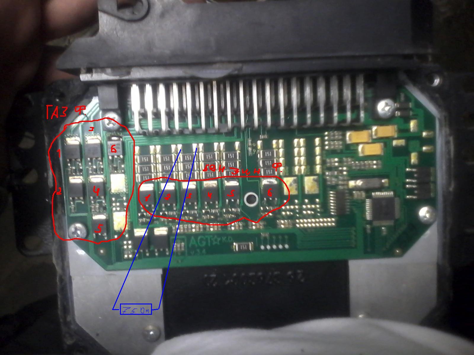

Итак вчера был получен первый положительный результат. Ели кому интересно рассказываю.
Проблема была по 3 -му цилиндру, при переключение 3-го на бензин (остальные работают на гузу) проблема с хлопками во впускной коллектор и пропускоми зажигания пропадала. Пробовали менять коммутатор и много другое результата не было. Начали ковырять газовые мозги. Проверили все осциллографом, явного криминала не нашли. Все-таки решили заменить транзисторы 3-го цилиндра (и газовый и бензиновый) результата нет.
Разобрались как работает схема отключения бензиновых форсунок, при переходе на газ, бензиновый транзистор параллельно бензиновой форсунке подрубает сопротивление (50 Ом) и тем самым снижает напряжение на Б.форсунке и ей не хватает тока для открытия. Попробовали уменьшить сопротивление 3-го цилиндра с 50 Ом до 30 Ом путем навешивания доп сопротивления на 75 Ом. и о чудо, все заработало!!! Причину так и не нашли, но с данной доработкой все пока работает.
Пока понаблюдаю за поведением авто.

Т.е. хлопки были из-за одновременного впрыска газа и бензина в 3 цилиндр?
Что-то не верится, что бензиновая форсунка отключается путем шунтирования...

Выходит так. Версия о том что подливает бензиновая форсунка была сразу.
Причину не нашли, это напригает, нали только способ решения проблемы, возможно временно.

Визуально получилось так

Надо быть уверенным, что отключение форсунки решено именно шунтированием (что странно), а не разрывом цепи форсунки, где резистор остается подключенным вместо форсунки для работы мозгов машины. Ждем мнений ассов.

Решение о шунтировании было принято и подсказано представителем производителя.

Санечек писал(а):Решение о шунтировании было принято и подсказано представителем производителя.
Значит, можно снять газовый комп. и мотор будет работать? Интересно. Попробую на досуге посмотреть, как это устроено на моем диджитронике

владимир михайлович писал(а):Надо быть уверенным, что отключение форсунки решено именно шунтированием (что странно), а не разрывом цепи форсунки, где резистор остается подключенным вместо форсунки для работы мозгов машины. Ждем мнений ассов.
При отключении форсунки разрывом бензиновый комп сразу выдал бы ошибку обрыва форсунки, поэтому их шунтируют, чтобы комп не видел разрыва. Тоже самое делается при подключении эмулятора форсунок в более простых системах 2-го поколения.
