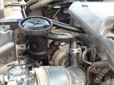

Искал себе маслоуловитель, купил Greddy, но так и не поставил его!
Потом вычитал тему на пикап клубе, о маслоотделителе на ГАЗ, и вот что вышло!

Я себе поставил этот 560-1014009MrBullyDouzer писал(а):Значит надо спрашивать Сепаратор маслянный 2.01.711 4СТ90

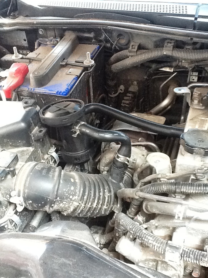

Выглядит вот так, с креплением еще не определился, но думаю нужно будет подрезать сосок торчащий с низу на 1 см, и сделать крепление под углом 110+-
патрубок от турбины до фильира развернул немного в верх!
Трубку от двигателя до маслоуловителя использовал от газ 3210 (патрубки картерных газов) 86р. купленные в руси.
Штатный патрубок подрезал на 2см.
