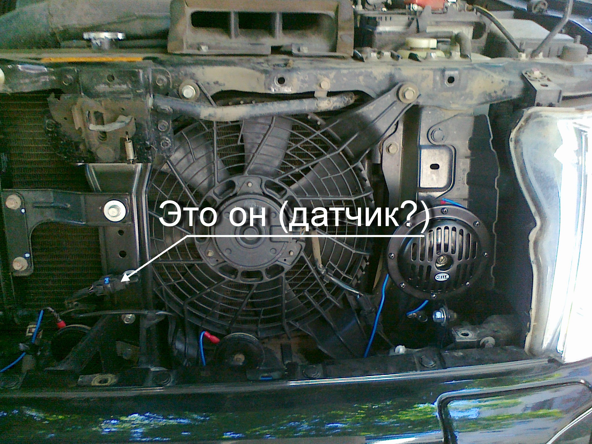

посмотрел я тут повнимательнее... все таки датчик уж ооочень близко к отопителю вибасты стоит...
переставлю для начала

    ДАТЧИК ОН
    вентиль наверно на зажигалках угу
