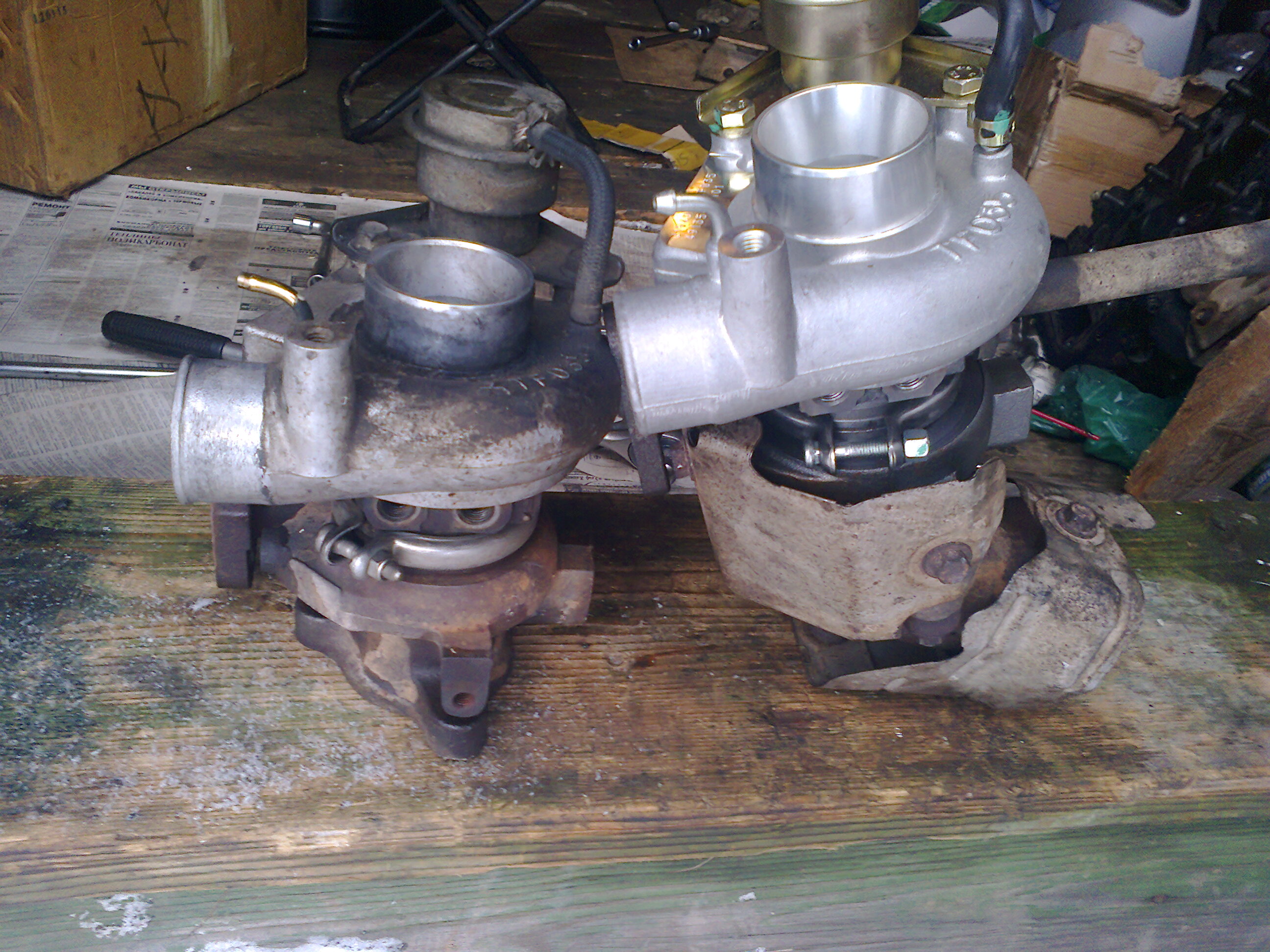

Всем привет! купил турбину, но она походу с водяным охлаждением. вопрос: теперь нужно обязательно мне цеплять это самое водяное охлаждение, если да то куда нужно цепляться?

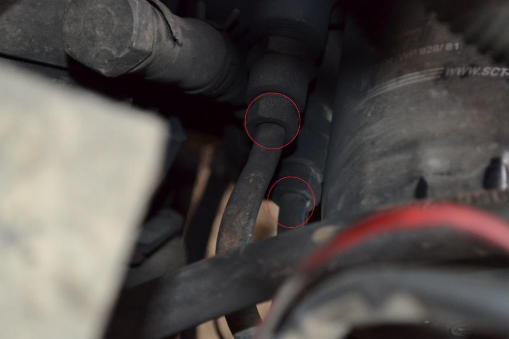

на фото отмечены вывода, я думаю может это они и есть? эта трубка за кольцована

Все время люди путают божий дар с яичницей.Турбины на Паджеро(и не Паджеро тоже) бывают с водяным охлаждением и без,ни какого масляного охлаждения нет,Турбина смазывается маслом ПОД ДАВЛЕНИЕМ не зависимо от того с охлаждением она или нет.Ставить турбину от другой модели на Паджеро нет ни какого смысла ни чего кроме гемороя вы не получите.Если турбина сломалась просто поставте такую же и не морочте себе голову.Китайские турбины ЗАВОДСКОГО изготовления имеют вполне приемлимое качество а по цене просто вне конкуренции,если вам предлагают оригинал за 30тысяч -нагло врут,это Китай.Вот фото турбин с водяным охлаждением от 4м40.
