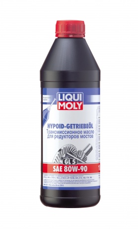

Re: масло в задний мост
У меня такого масла 40 литров
есть ли смысл лить в мосты?
Вот что пишут Минеральное трансмиссионное масло для высоконагруженных гипоидных передач мостов и механических коробок передач, где рекомендовано применение смазочного материала API GL-5. Высокоэффективные присадки защищают от износа подшипники и шестерни, обеспечивая длительный срок службы агрегатов трансмиссии.
У нас на работе в грузовики льют в мосты и без проблем - вот и думаю лучше ли почаше менять чем на синтетику разорятся
Что скажете?
Что скажете?
Нет, идекс должен быть 75W90Johnic писал(а):У меня такого масла 40 литров![]()
Что скажете?
интересно, чей то оно должно быть 75 90? или то что ты там насоветовал-GL-3,4. ps лей LM 80- 90 тем более есть,
