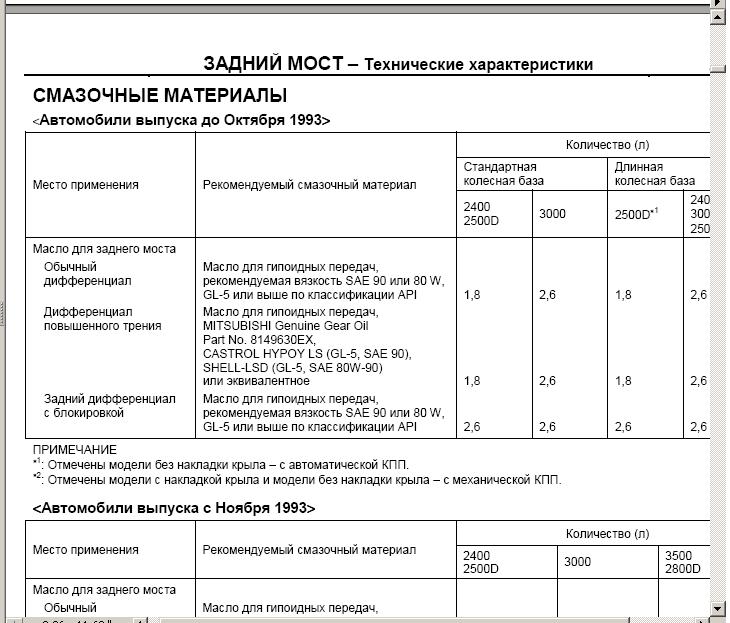

GL-5 SAE 90
я лью это DiaQueen LSD Gear oil SAE 90..т.к. его же в передний, хуже не будет

понял а сколь надо

в перед идет 2,4 л..в зад - 2,6 итого пять..лишнее - незапихаешь..

да чего угодно..лишь бы GL-5

двигатель - 4Д56..со стоянки утром все равно на первой "уползаешь"..мотор просто разогнаться не дает...а значит времени для прогрева мостов - хоть отбавляй..маслице чем гуще, тем лучше..а значит и 80-90W - за глаза...
