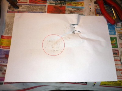

Лично я делал опрессовку так:
Двигатель холодный. Подкладывал под большой клапан крышки радиатора кривую шайбу, можно в принципе хоть что, лишь бы клапан не работал и пропускал одинаково туда-сюда. Потом через переходник цеплял компрессор к тонкому шлангу вместо расширительного бачка. Накачивал как по мануалу 160 мПа, пережимал шланг и оставлял на ночь. Утром выкрутил свечи, подложил к свечным отверстиям писчую бумагу (как угодно прижимайте по плотнее к движку так, чтоб не сдуло, я тряпки подкладывал). Затем прокручиваете стартер (можно вот так как здесь http://pajero4x4.ru/bbs/phpBB2/viewtopi ... 2&t=100377 , что очень удобно делать одному )
У меня после этих манипуляций был такой результат как на фото, подтекающий цилиндр был вычислен, хотя свечка на нём тоже особо от других не отличалась. По пути ещё за счёт этой же опрессовки были вычислены мелкие подтекания шлангов, которые при работе двигателя в общем-то не сочились.

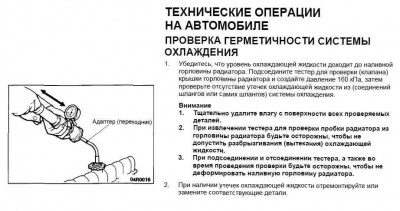

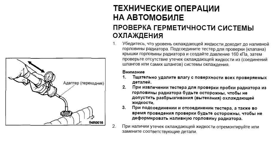

Ну так-то раз в мануале опрессовка отражена, то давление до 1,6 очка должны выдерживать все элементы системы, включая радиатор. А уж если его порвёт, то туда ему и дорога. На то она и опрессовка, чтобы убить двух зайцев: 1.обнаружить места утечек, 2.избавиться от полуживых элементов. Если радиатор начал трещать, то этот процесс уже не остановить, его всё равно порвёт рано или поздно. Так уж лучше пусть это произойдёт в гараже или на стоянке, чем в глуши посреди болота. А если опреесовку он выдержал, то это гарантия его надёжности.NazareT писал(а):Я не писал добавить давление, порвет радиатор
В конце концов можно и поменьше накачать, допустим 1,3-1,4. В любом случае я считаю, что опрессовка- дело полезное. Сделать её- проще простого. Зато уже будешь точно знать, в какой башке и в каких цилиндрах пробой прокладки. И чтобы человек потом не писал примерно такое:

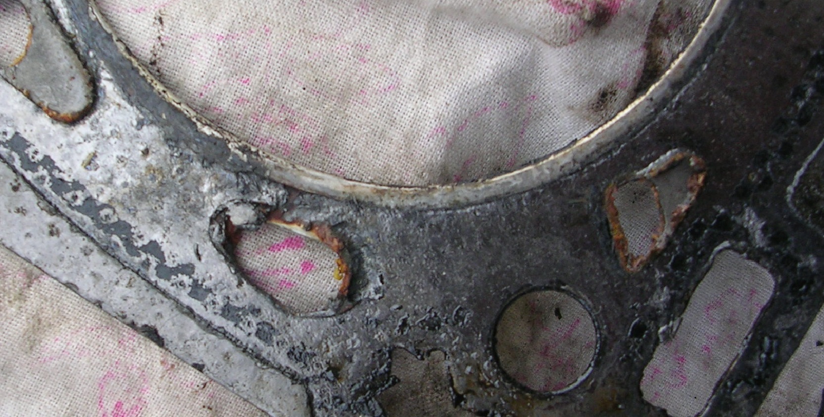

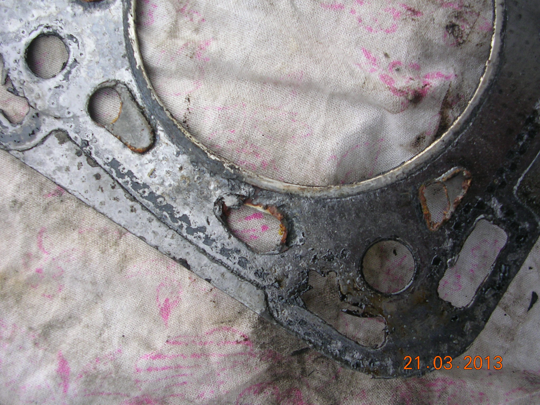

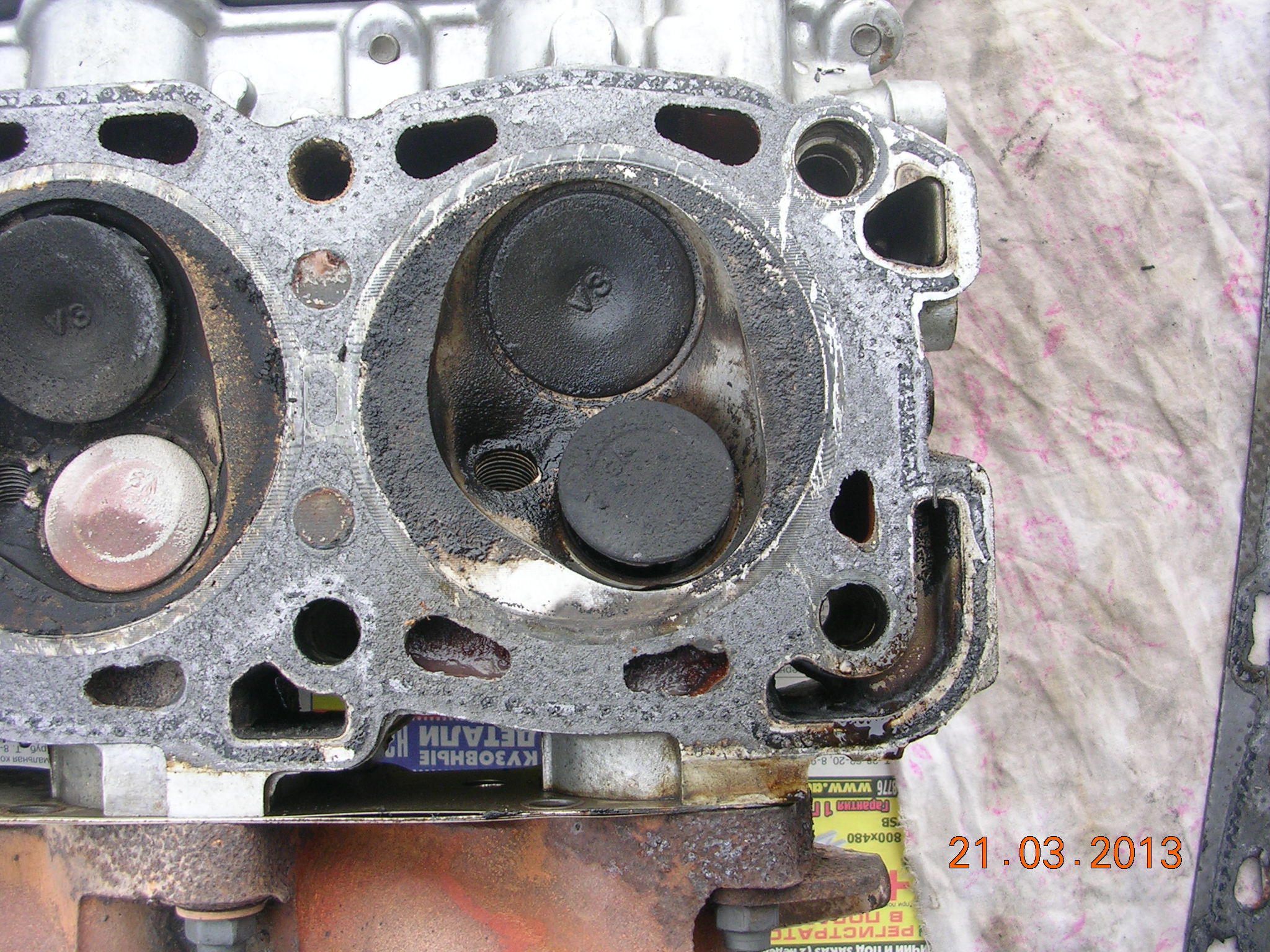

Nik_42 писал(а):Доброе время суток уважаемые форумчане, дабы не плодить ветки решил написать здесь т.к. симптомы сходны с ТС. Предыстория после капиталки (3-и года назад) постоянно мучаюсь с водой, в прошлом году снимал головы отдавал на проверку (шлифовали обе, правая говорят была сильно поведена, шлифовали на станке). Проблема не ушла, весну и лето переконтовался, а вот зимой меня достало это дело (накладно антифриз постоянно доливать). В эти выходные решил опять снять головы. Замерив компрессию (на холодную.) результат таков левая голова 11; 11,5; 12. правая 10; 10; 5-й цилиндр замерить не смог льет антифриз сам весь облился и весь прибор залило. Скидываю правую голову результат на фото.
1-й вопрос у меня прокладка пробита? т.к. не знаю как должна выглядеть пробитая прокладка я пометил это место красным.
2-й вопрос как такое могло получится? такое ощущение что ее разводило поршнем
3-й нужно везти голову на проверку? двигатель не перегревал.
фотал не телефон, но вроде все видно.
Продолжу свою тему. выкладываю дополнительные фото.
Mitsubishi Pajero 2, GLS , 1993, 6G72, 3000, 12кл., АКПП
