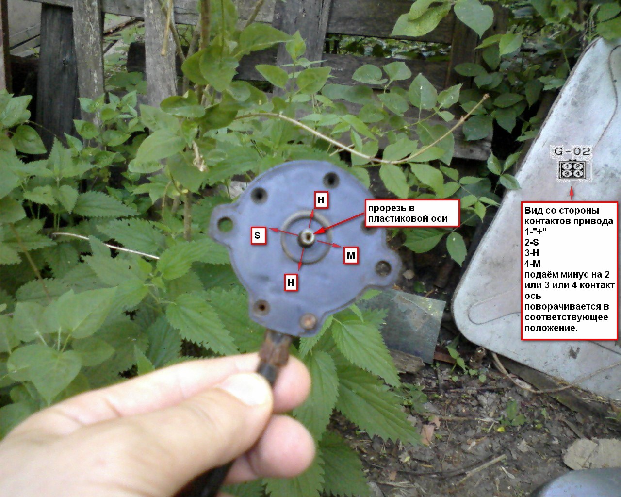

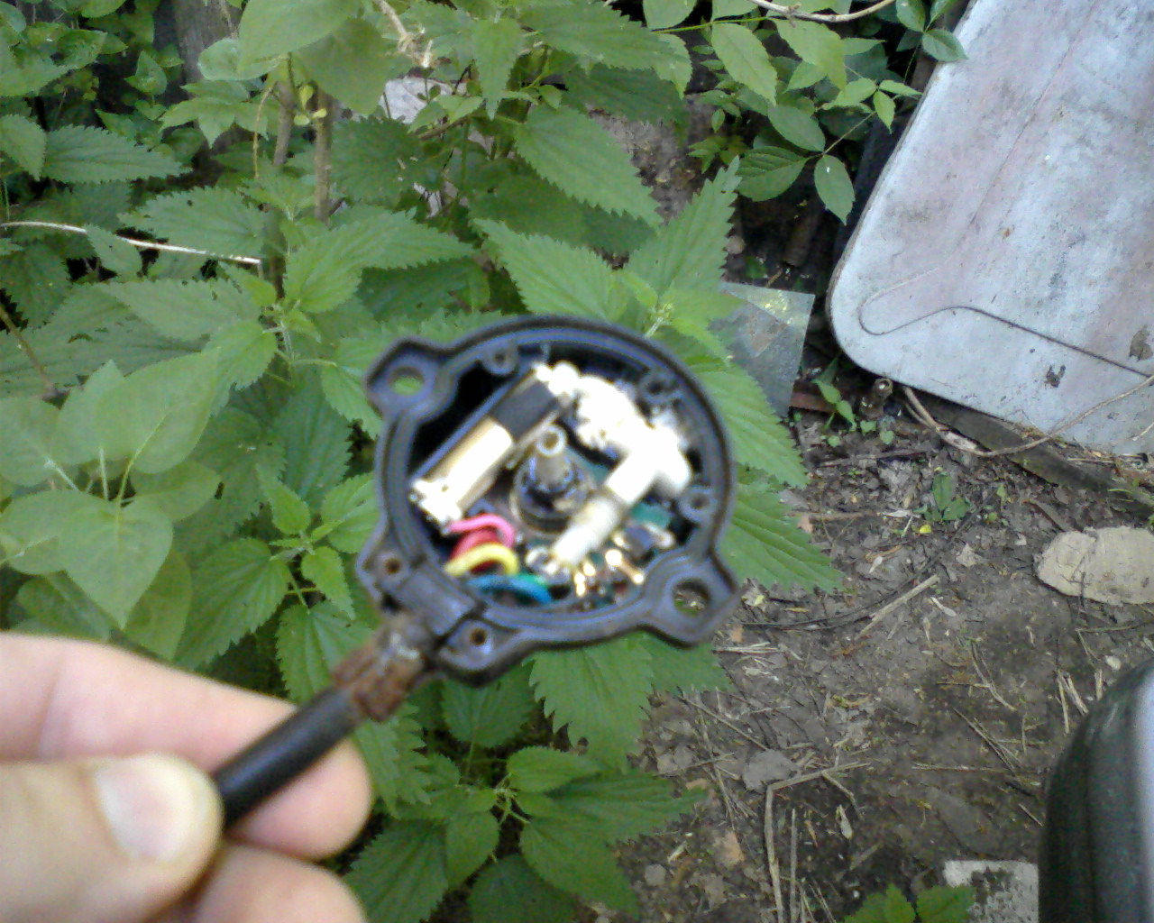

Фоткал давно на телефон почти ничего не видно:(
