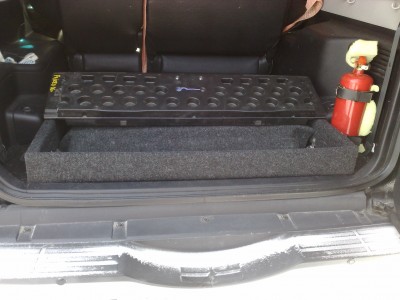

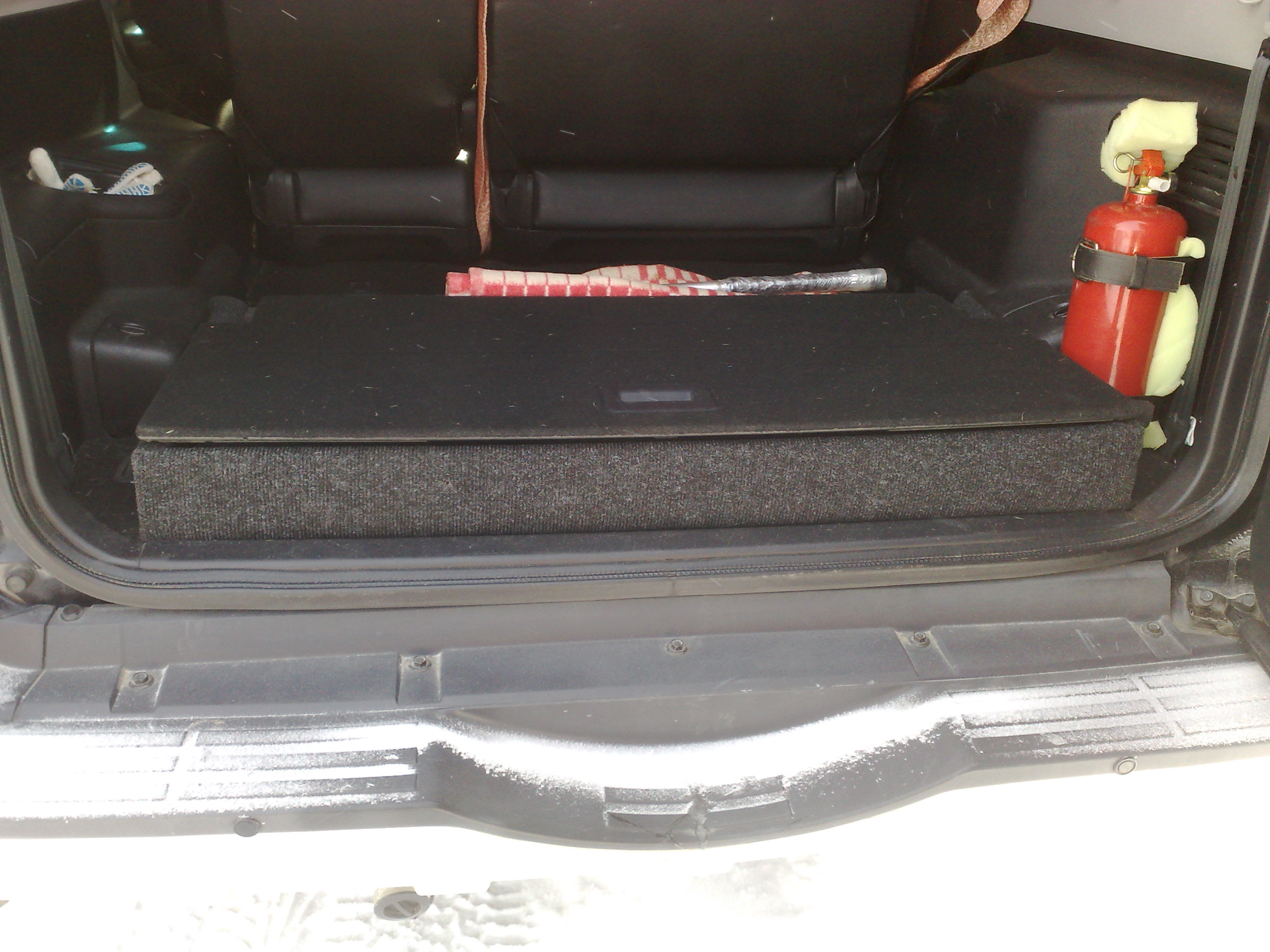

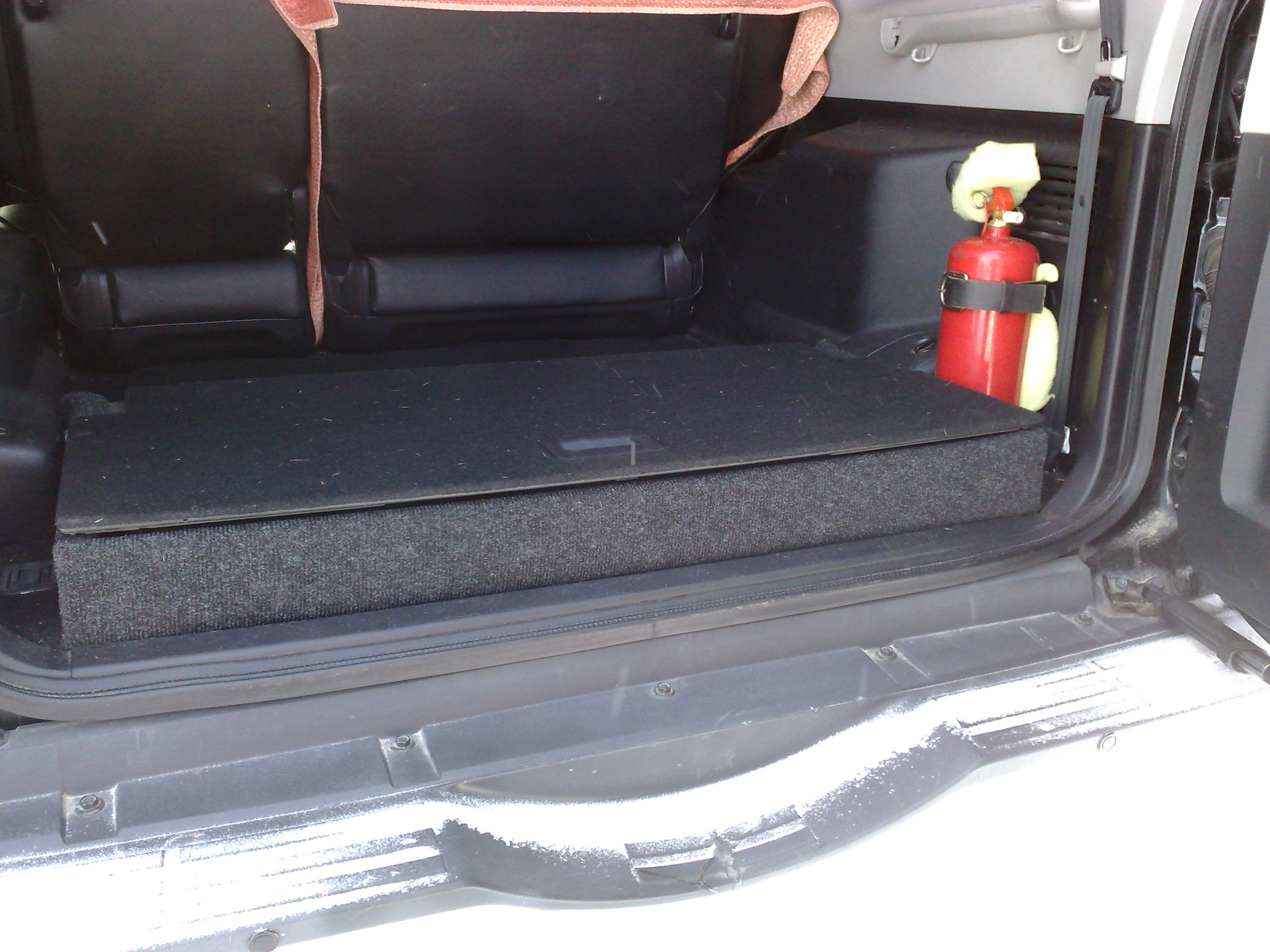

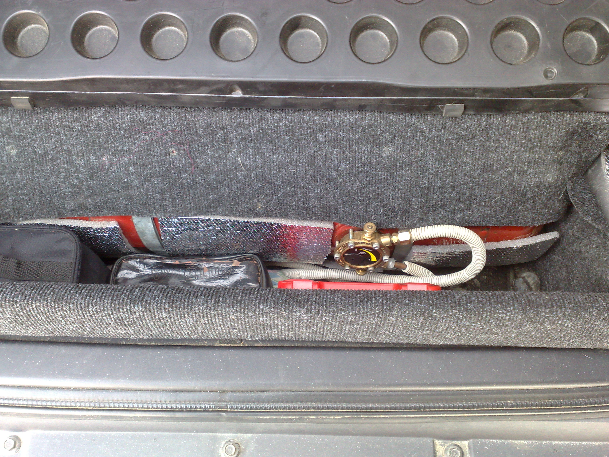

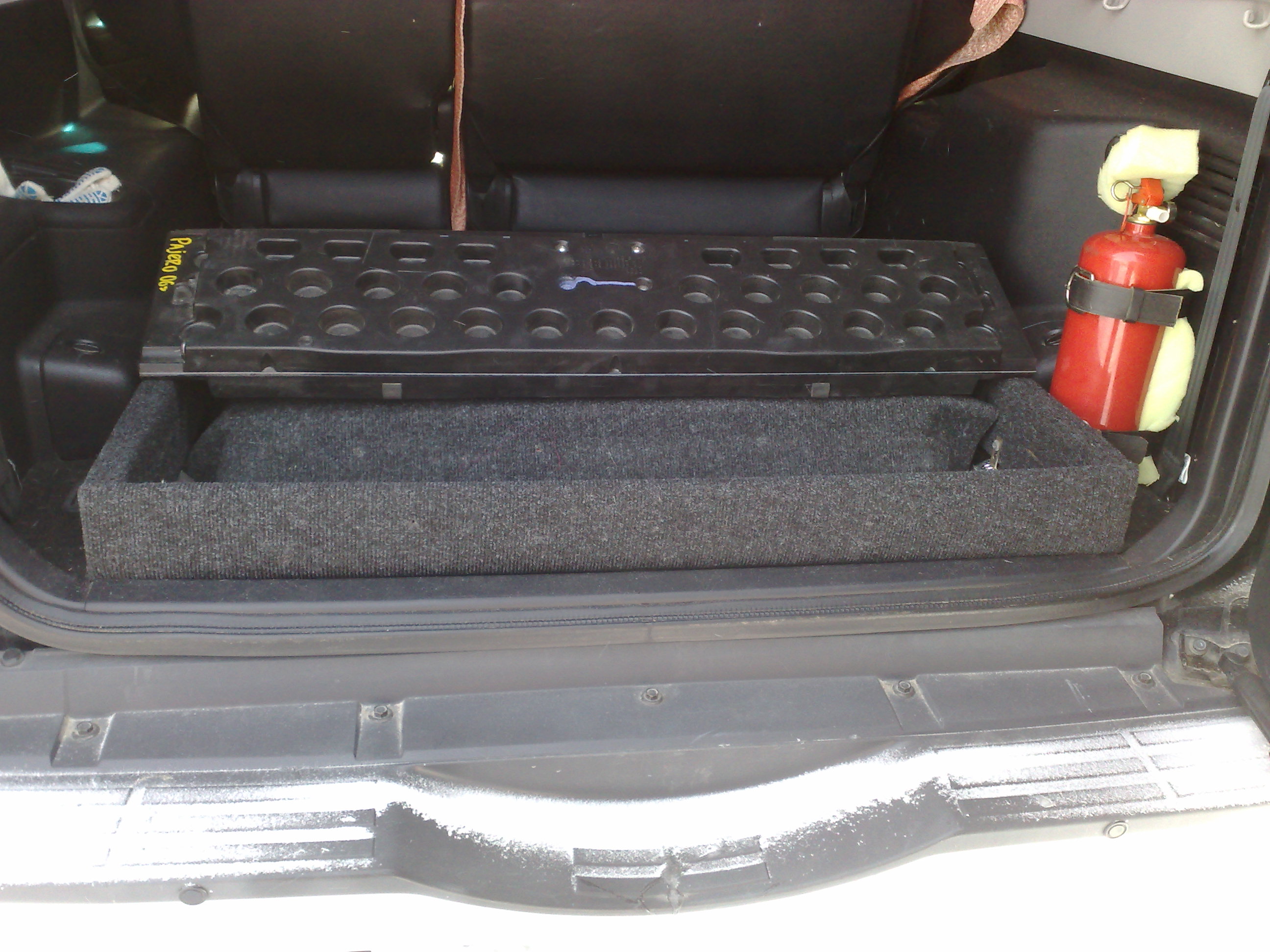

Вот так у меня переделано.

Спасибо за фото!
вообщем решение подиумом.
конечно ровность площадки теряется, зато балон наверняка столитровый вместится.
это всеже не 72 литра турецких - особенно учитывая, что клапан обычно не дает заправиться больше 72 литров в 100 литровый балон (обычный не турецкий который).
я так понял - крышка подиума, это штатная крышка третьего ряда сидений, а боковины сами делали - или в сервисе сразу и поставили в качестве доп услуги.

Да крышка штатная. Делал подиум сам, это очень просто делается.
