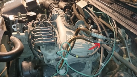

Обратка это где? см. фото.Нюх писал(а):...На бензинки допускается врезка в обратку, ...
Почему то у меня через эту трубку качает воздух. Не знаю куда еще врезаться. Тянуть трубку из бака лень.
Паджеро 2 (до рестайл, 1996), V43W, 6G72 - 24 кл, МКПП, SS, бодик 6-0, шнорк, лебедка 12000Lb, силовик спереди, лето - Interco TSL SSR 35x12.5, зима - Nankang IA1 35x12.5

Re: Проблемы с запуском Вебасто
А как их обнулить то?asferrum писал(а):попробуй обнулить ошибки,
У меня летом была мысль котел под капот перенести, когда с вентилятором кондея мучился, тоже раза три снимал.asferrum писал(а): раз 5 уже. скоро на передний силовик какие-нить быстросъемы изобрету! уже сил нет его туда-сюда снимать-ставить.
пацаны в сервисе ржут уже!!!
