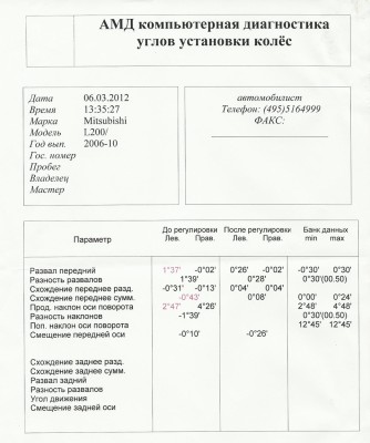

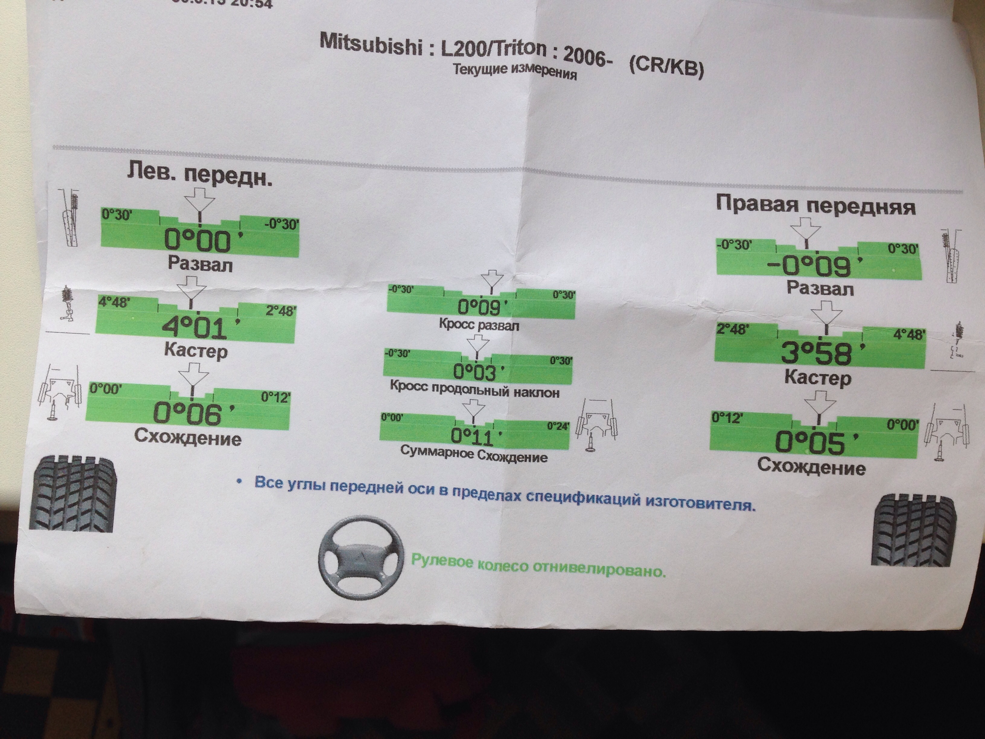

Re: Машину тянет вправо
Сообщение andrey79 »
А кто скажет сход- развал делают по л200 или на паджеро спорт свои параметры??? Мне 3 раза делали по л200! Позвонил в рольф восток, приемщик сказал типо для спорта свои параметры! Может у меня изза того, что по л200 делали и тянет все время в право? Незнаю че и делать уже

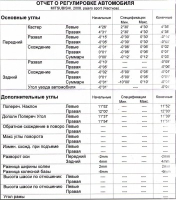

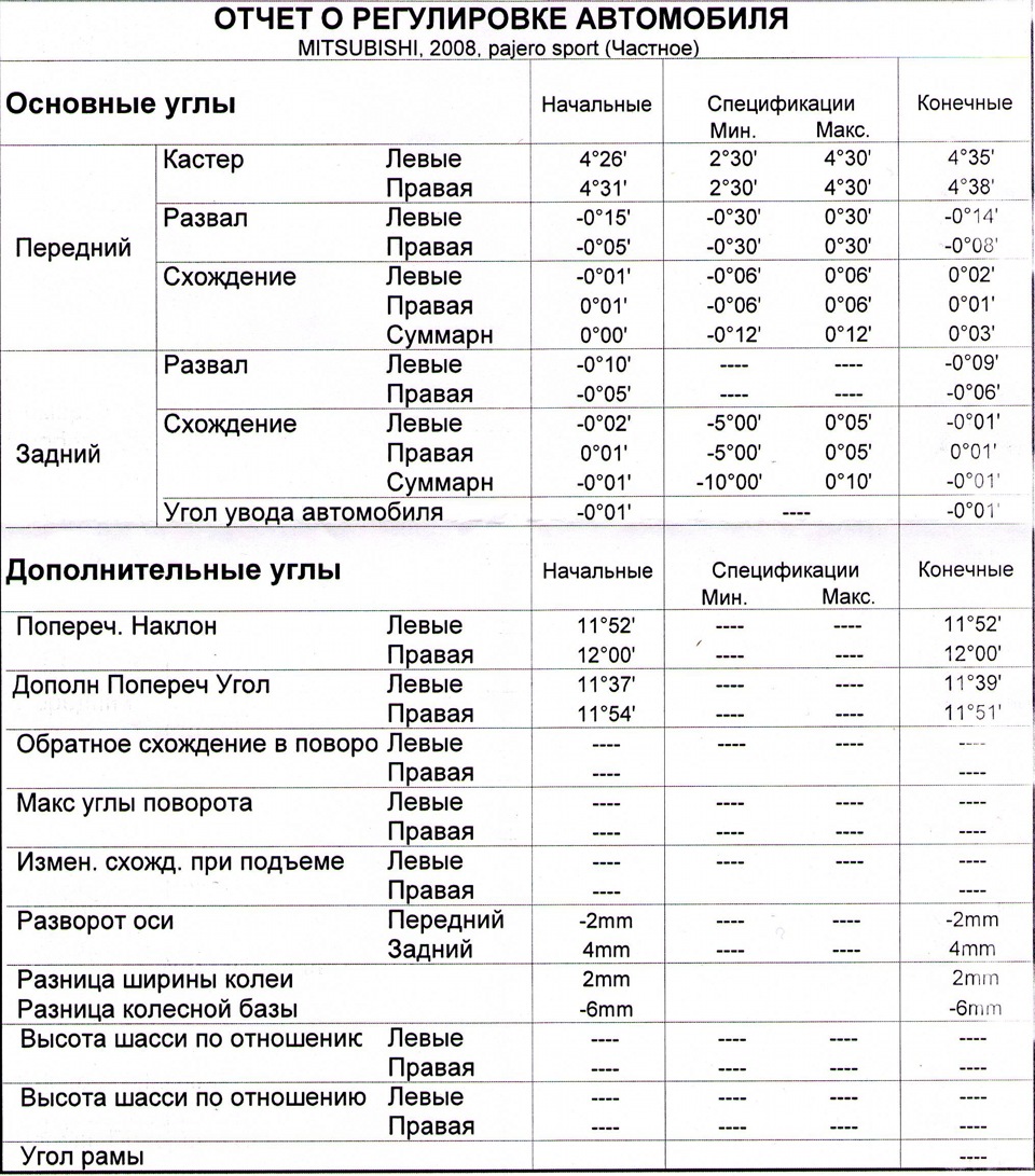

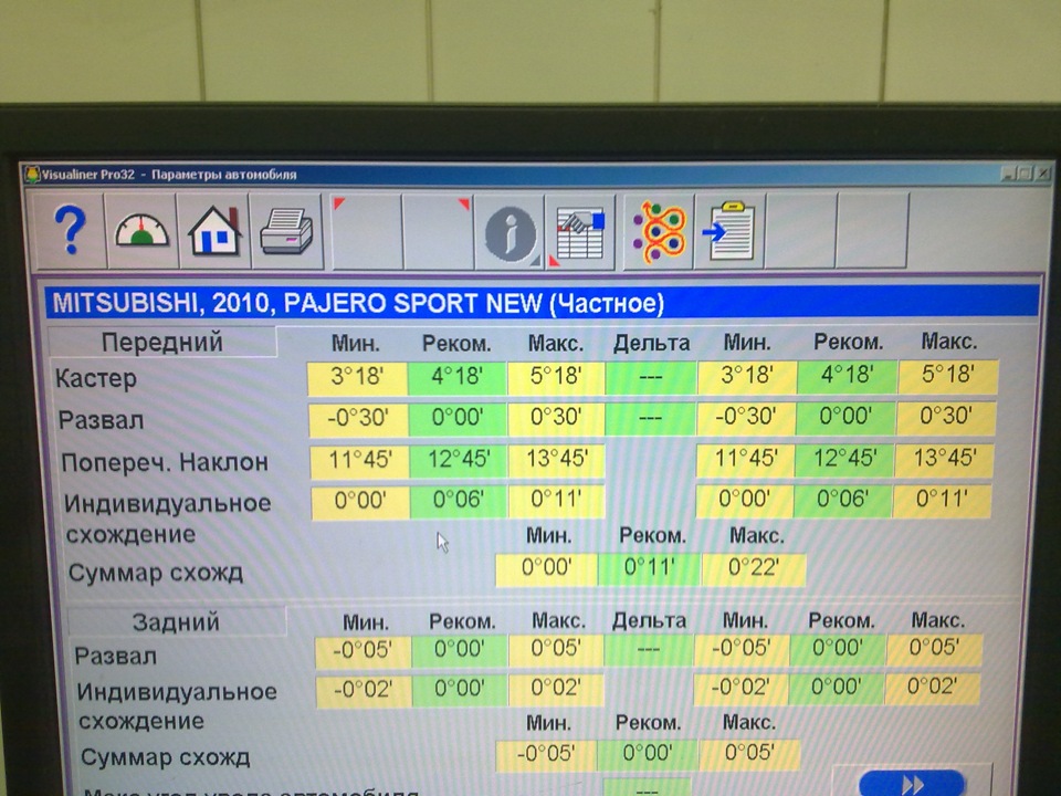

Смотрел тут на одном стенде параметры для L200 и сверял с параметрами спорта с бумажки предпродажки. Разные. Но не вдумывался.
andrey79
Сообщения: 112
Зарегистрирован: 04 окт 2012, 15:24
Двигатель:: pajero sport 3.0 MIVEC
Мой автомобиль(и):: pajero sport 2011
Откуда: москва
Как вложение сделать? Я сход развал по л200 выложу как сделан
andrey79
Сообщения: 112
Откуда: москва
Мне по л200 сделали
Мне по л200 сделали
Мне по л200 сделали

настройки кастера чуток разные, остальное одинаково
l200
sport

Ну и где правда?
Кастор не регулируется! Только развал и схождение.
Непонятка со схождением.
На моих бумажках по нулям должно быть на спорте +- 6 секунд на каждом колесе в допуске. По остальным допуск до 12-ти секунд. Это конечно ниочём, но где правда?
