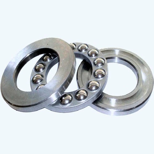

Себе зимой поставил такие ручки с накладками стоек.
Долго ждал появления донора на разборе с такими ручками и салоном серого цвета, был еще бежевый.
Кстати бывает комплектация когда ручки смотрят назад а бывает одна вдоль лобового стекла.
Для крепления ручек ставил клепальные гайки М5, они как раз входят в верхнее отверстие в стойке. Но лучше конечно как по родне М6 делать.
Для их установки использовал болт с длинной резьбой, на который накручивается удлиненная гайка, потом одевается толстая шайба по диаметру подшипника, упорный подшипник (на фото), внутрь подшипника для центровки его на болте подобрал шайбу, потом опять толстая шайба по диаметру подшипника и собственно гайка на всю ее длину. Пробовал без подшипника- разница колоссальная.
Результатом доволен, только оттенок серого с 98г.в. немного отличается от 93г.в. и это видно со второго ряда сидений.
