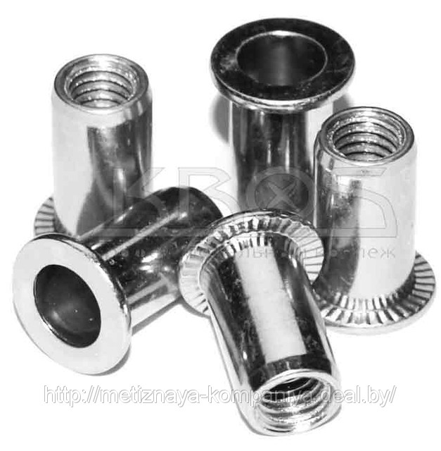

А можно поподробнее про эти самые "вытяжные гайки" ... Так сказать, явки, пароли... Просто не пойму как они выглядят. Поменял стойку после аварии на прулевскую, а там закладных нету...

Re: Ручки (поручни) на стойки лобового стекла от рестайла
Вот они. Сверлите отверстие, накручиваете такую гайку на спец инструмент (типо заклепочника) вставляете ее в отверстие жмете рычаг, выкручиваете заклепочник. Все у вас резьбовая втулка в кузовеmelkiiserega писал(а):А можно поподробнее про эти самые "вытяжные гайки" ... Так сказать, явки, пароли... Просто не пойму как они выглядят. Поменял стойку после аварии на прулевскую, а там закладных нету...
