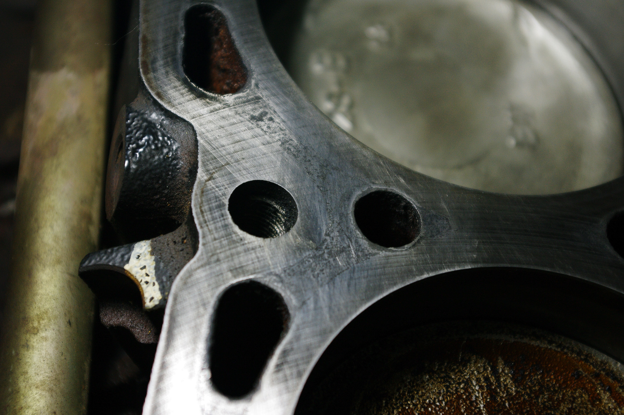

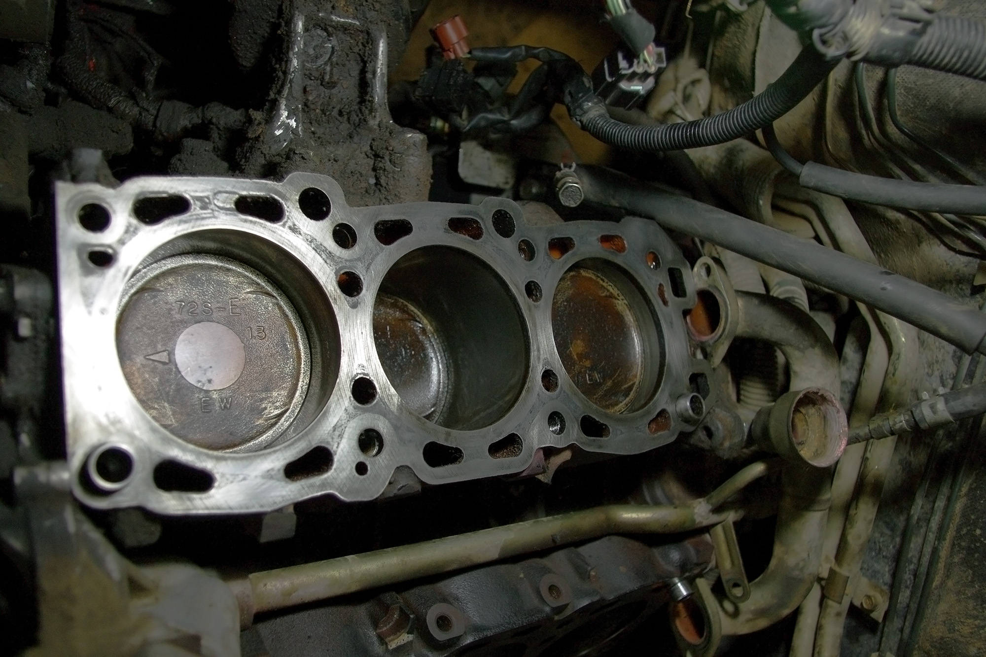

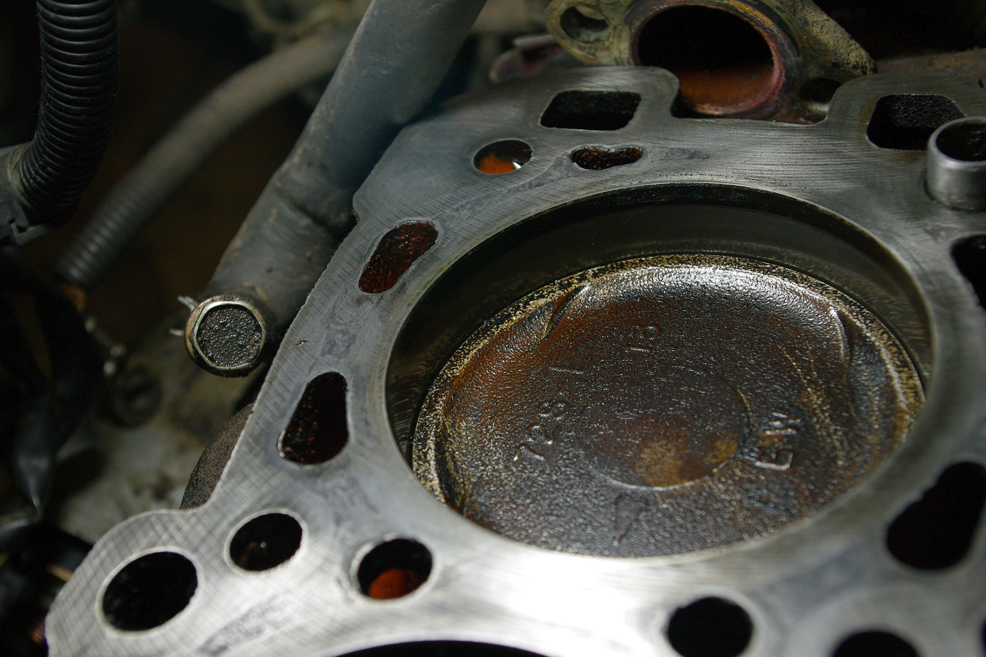

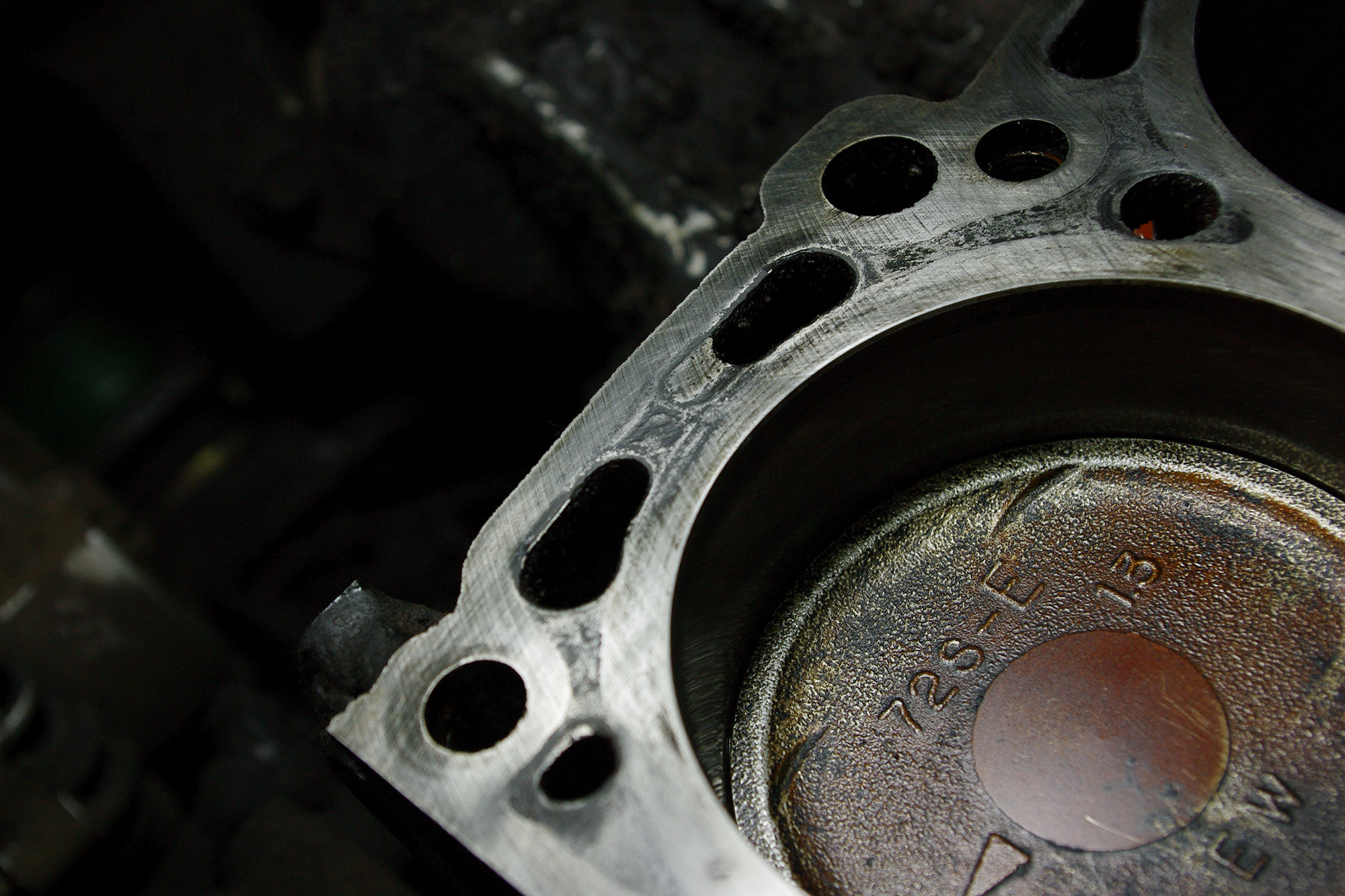

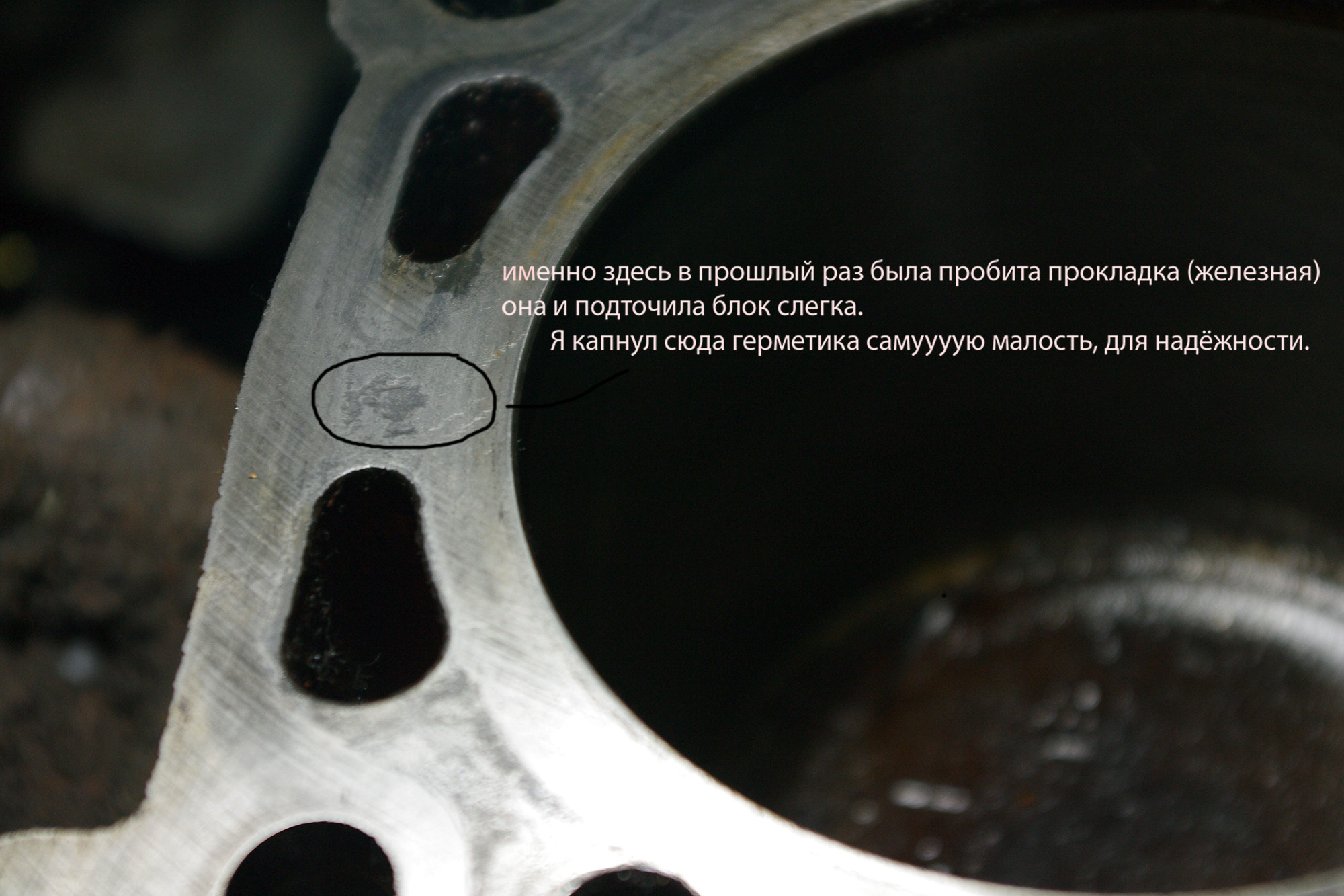

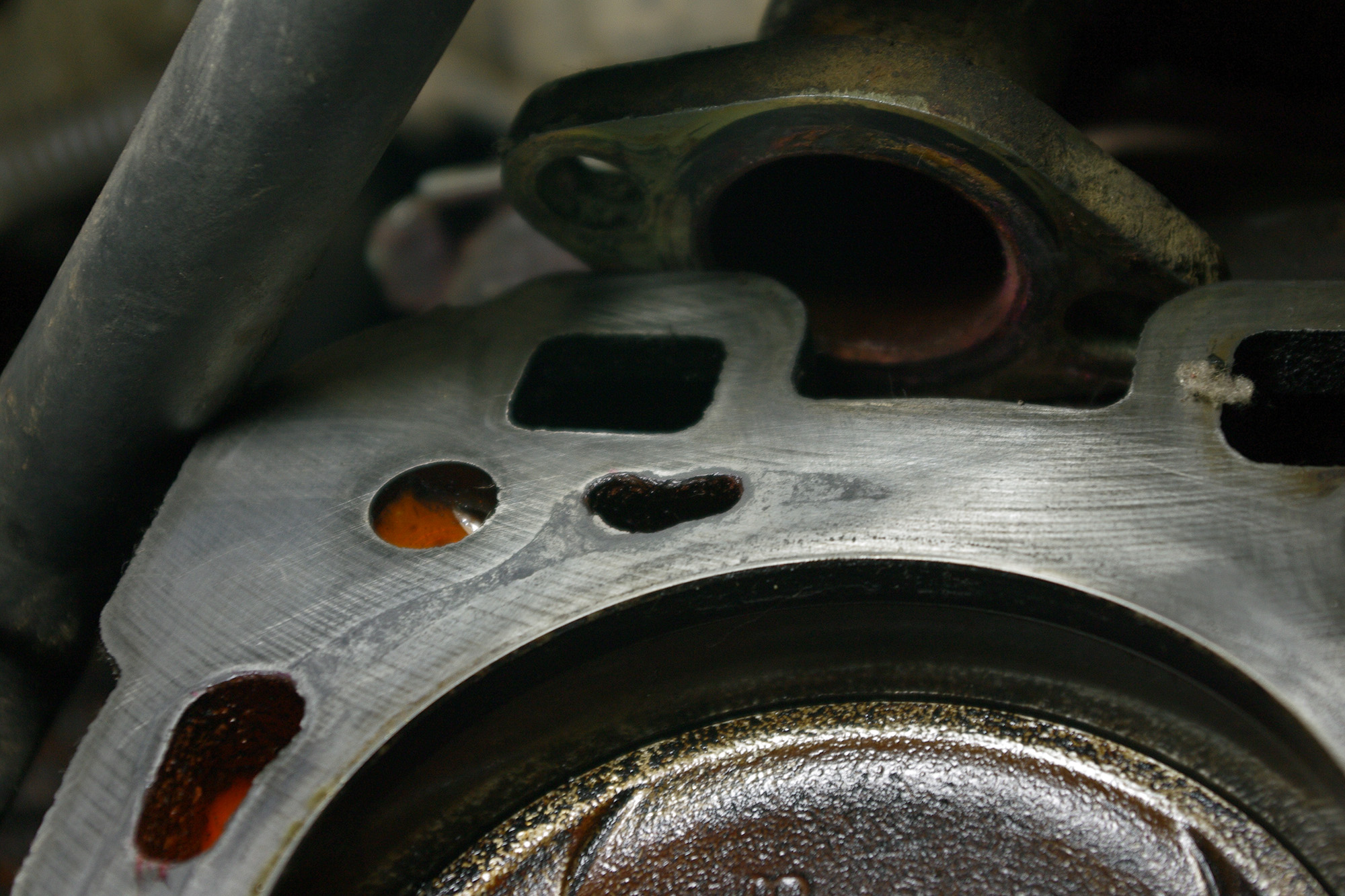

Почти собрал, долго, на работу ещё приходится ездить (на велике) :*VICTORY*: . Замерил компрессию. Левая голова (стоим у радиатора) вся по 11.5 кгс, правая 8,5 кгс. Потом подлил маслеца чутку и тож все по 11,5 даванули. Средни поршень (тот что новый поставил) аж 14 показал, потом перемерил и 11,5. На днях соберу. По ходу натяжитель поменял и ролик натяжной. На блоке были маленькие раковинки. Не стал срезать. Как подумал что это ещё на долго, плюнул. Они еле заметны, даже не раковинки а отметина чтоли от прокладки. Прокладки похоже немного другие разрезы имеют. Хотя по каталогу брал. Например в блоке и головки у цилиндра вокруг полукруги для тосола, а на прокладке там просто две дырки одна побольше (там где полукруг начинается) и маленькая в конце (там где полукруг кончается). Вообщем в блоке больше отверстия, а прокладка имеет просто дырочки , все сходятся по размеру да вот некоторые меньше. Потому и получаются такие тосольные "намывы" чтоли. Я шкуркой на 400 теранул, поснимал всю эту наплывность грязную, + от старой прокладки что то типа герметика осталось. Вот фотки.
ВИдны мелкие раковинки на ощупь практически не ощущается.

Вообще то эти раковинки сильного значения не имеют в этих местах. Там всего лишь соединяются полукруги одного канала охлаждения. Это не по соседству с маслом или с цилиндром.
