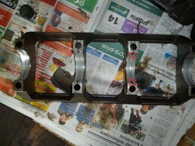

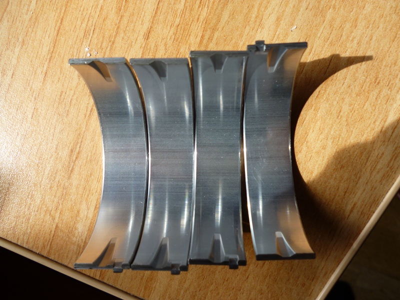

Всем привет.
Пришли коренные вкладыши)
На одном из вкладышей каторые у меня стояли есть каналы. я их отметил на рисунке.
А каторые мне пришли там никаких каналов нет.

И не должно на нижних вкладышах каналов быть никаких... На старых, походу, затёрто коленом так.

всё спс, буду ставить их)))
