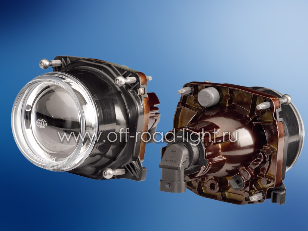

Может есть у кого опыт по установке ближнего света вместо птф? Планирую вкорячить hella performance 90 mm. Главный вопрос влезут ли они по длинне???

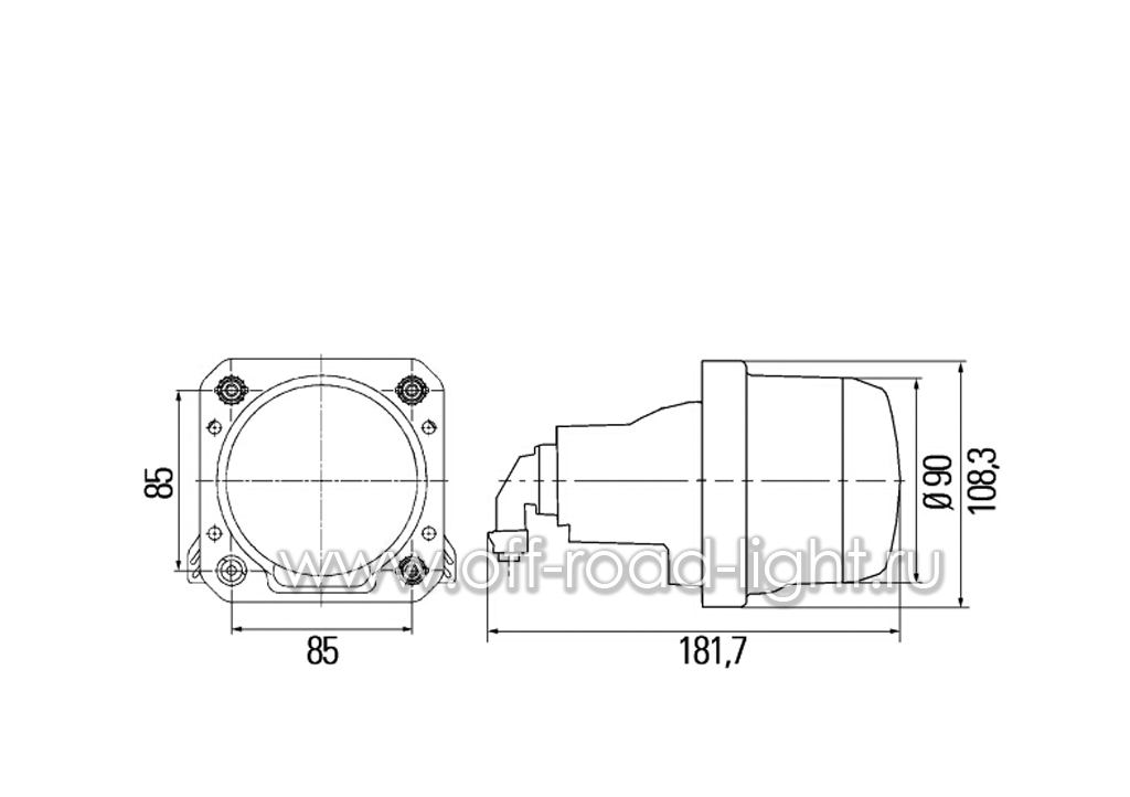

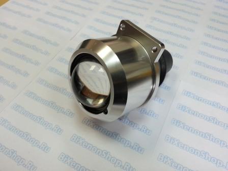

Без механических доработок не влезут. Расстояние там примерно 12-13 см. Если захочешь поставить что-то длинней - придется "пилить" поперечину.Mr Gavrilov писал(а): Главный вопрос влезут ли они по длинне???
Я сам думал "вкорячить" туда такие же модули, но пилить не буду. Сейчас присматриваюсь во к таким моделям:
(не реклама
http://bixenonshop.ru/site/Biksenonovye ... id_list=28
http://bixenonshop.ru/site/PDF.php?id=100&id_list=28

Да , места маловато. Вчера открутил птф, померил, расстроился. Идея с ксеноном мне не очень нравится, его в сырую погоду не видно. Нужно что то пожелтее чтобы в дождик мокрую дорогу видать. Буду домучивать идею с дополнительным галогеновым ближнем....

Птф встают без проблем, вопрос как модуль ближнего света вкорячить? У них размер чутка побольше....

Как вариант, я же показывал тебе раньше: Это полноценная Би-линза (ксенон). По размеру должна подойти. Герметичная. Стоит вменяемых денег. Докупаешь блоки розжига и все ставишь.Mr Gavrilov писал(а):у вас просто лампочки поменяны на ксеноновые или весь птф в сборе? что то мне думается вкорячивать ксенон в родную противотуманку не совсем корректно.....

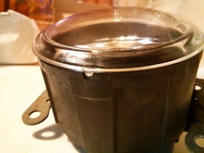

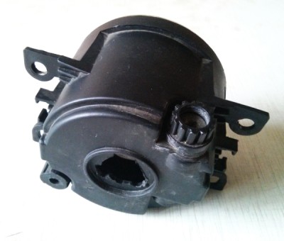

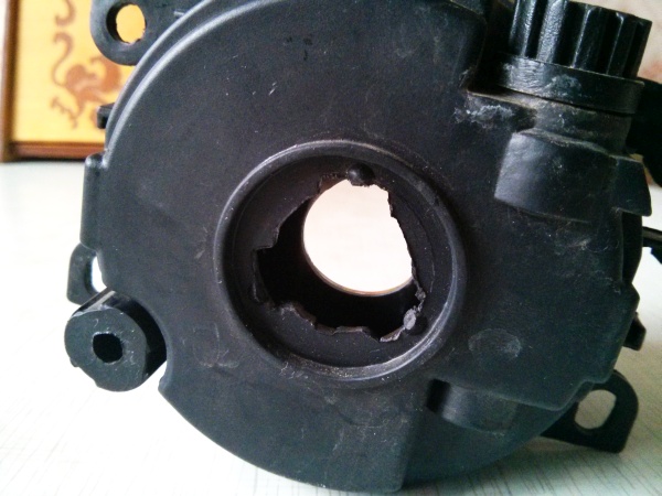

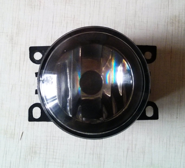

После мойки лопнула правая ПТФ, хотя ими я не пользовался.
Купил дешевый аналог: FRANCECAR арт. FCR220029 - в сборе с лампой за 360 рублей. Качество ожидаемо - ниже среднего. Посадочное место для цоколя лампы плохо отштамповано - нет жесткого крепления лампы, в отличие от родной ПТФ, где лампа фиксируется с характерным щелчком. Как следствие - запотевание стекла.
Крепление подходит штатно - крепится на три родных самореза и пластиковый выступ. Но вот регулировать свет можно только на снятой ПТФ, так как регулировочный винт находится сзади, а не сверху - в отличие от оригинала. Уровень света регулируется положением наклона отражателя относительно корпуса.
После установки в бампер между черной накладкой и стеклом ПТФ получился зазор по всей окружности - неоригинальная ПТФ сидит глубже. В итоге, заказал отдельно стекло BR2011013N - буду чинить родную ПТФ, потом обе заклею пленкой.

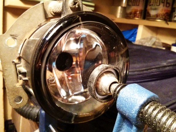

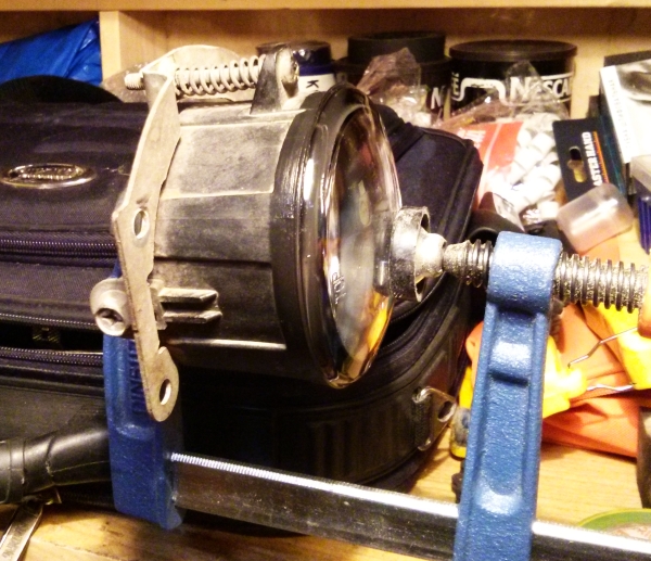

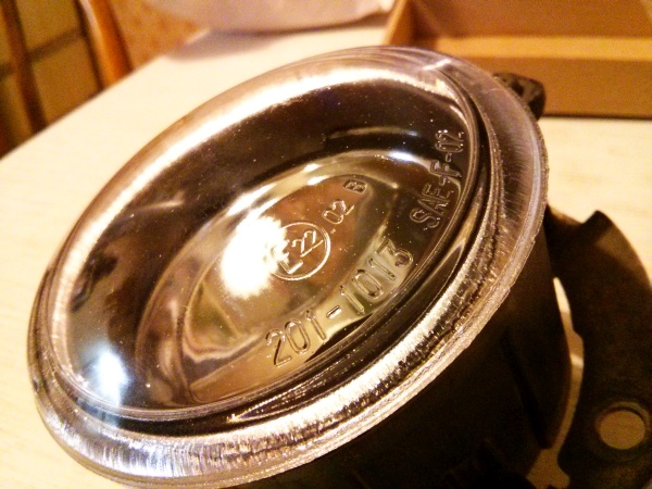

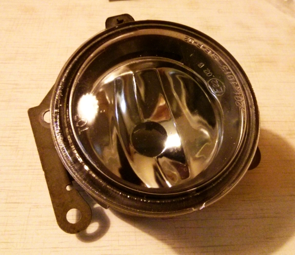

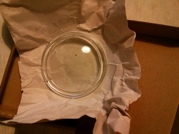

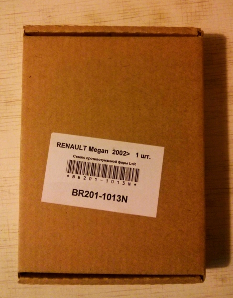

Заказал отдельно стекло отечественного производителя Астера (арт. BR2011013N).ossupp писал(а):буду чинить родную ПТФ
Пришла картонная коробочка с надписью "Рено Меган 2002>", само стекло было в бумажной обертке (это вам не китайская "пупырка"). Влезло в нашу ПТФ с предварительно удаленным старым стеклом и герметиком как родное, даже выступ технологический совпал. Единственное, что надпись "TOP" (если это обозначение верха) у нас получается справа.
Обезжириваем, щедро мажем верхний обод ПТФ герметиком (у меня был только черный ABRO), сажаем стекло на место, совмещая паз в корпусе ПТФ и выступ на стекле, поджимаем слегка струбциной, стираем лишний герметик, ждем пока высохнет.
Продолжение следует.
P.S.
Толщина отечественного стекла внушает доверие!
