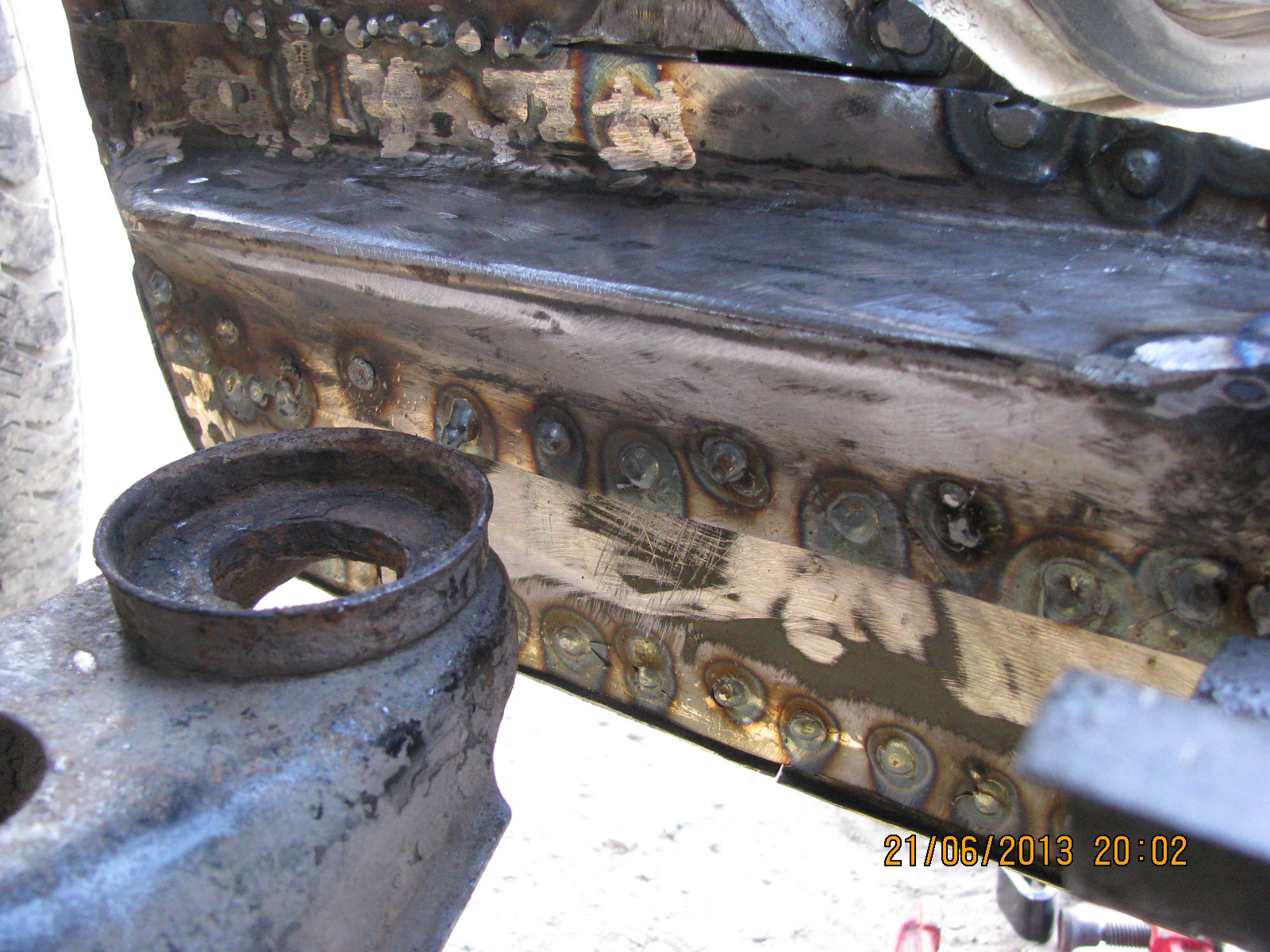

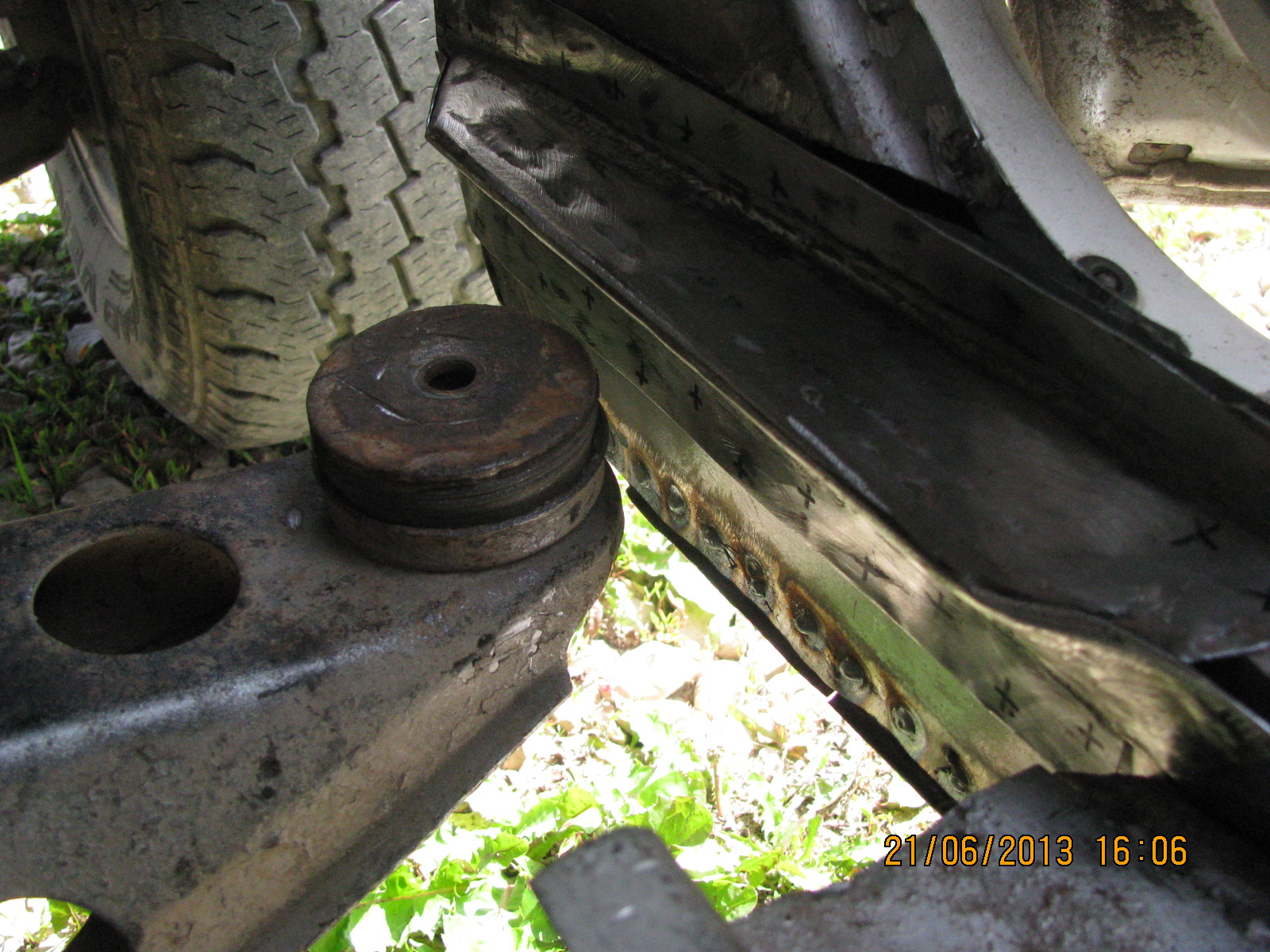

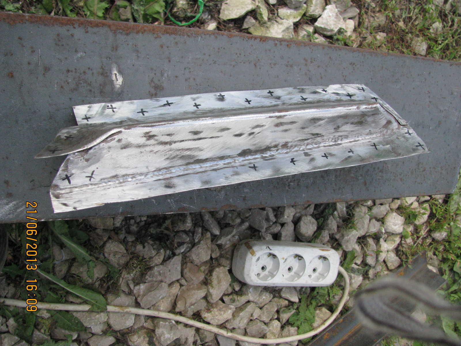

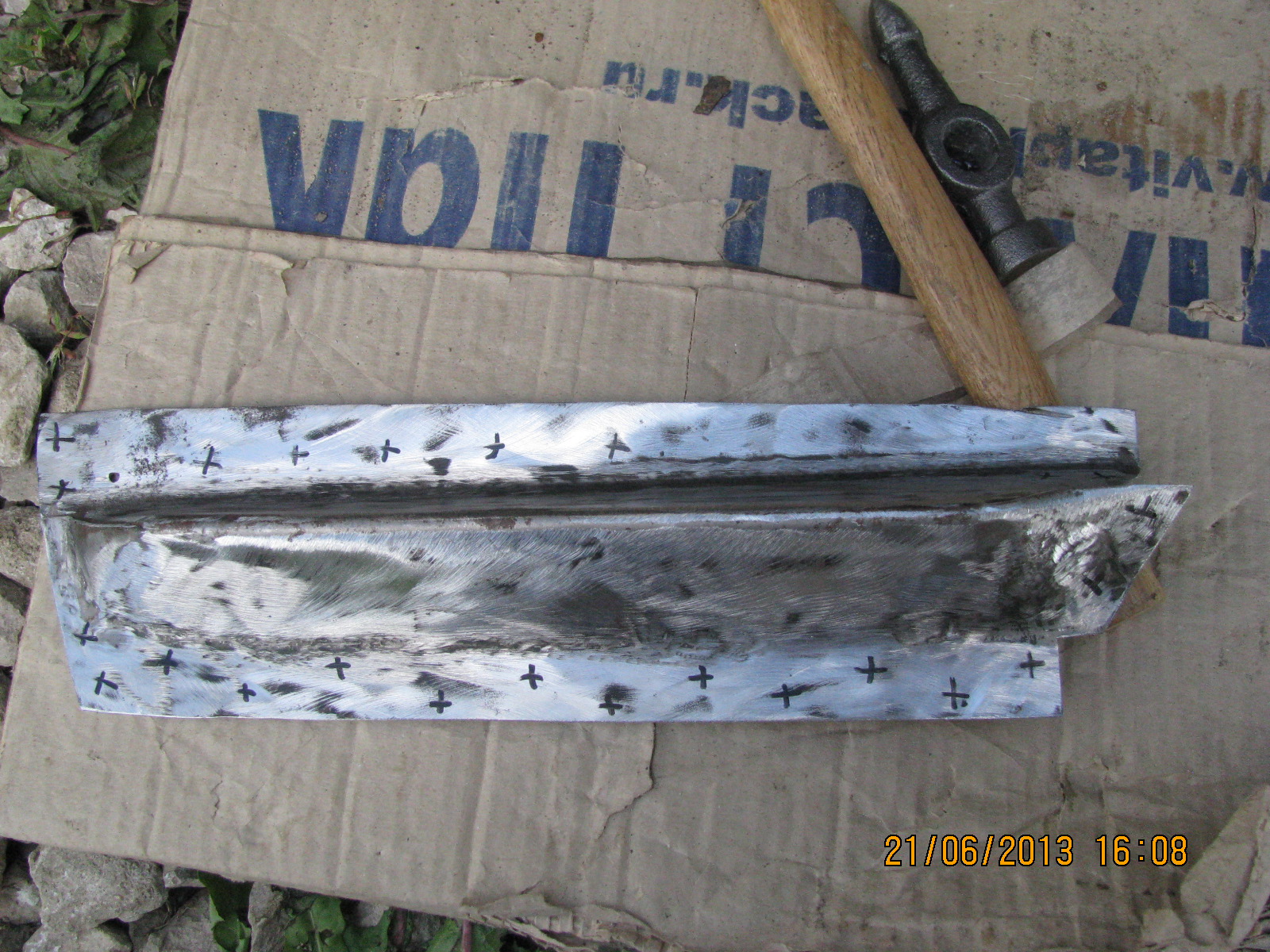

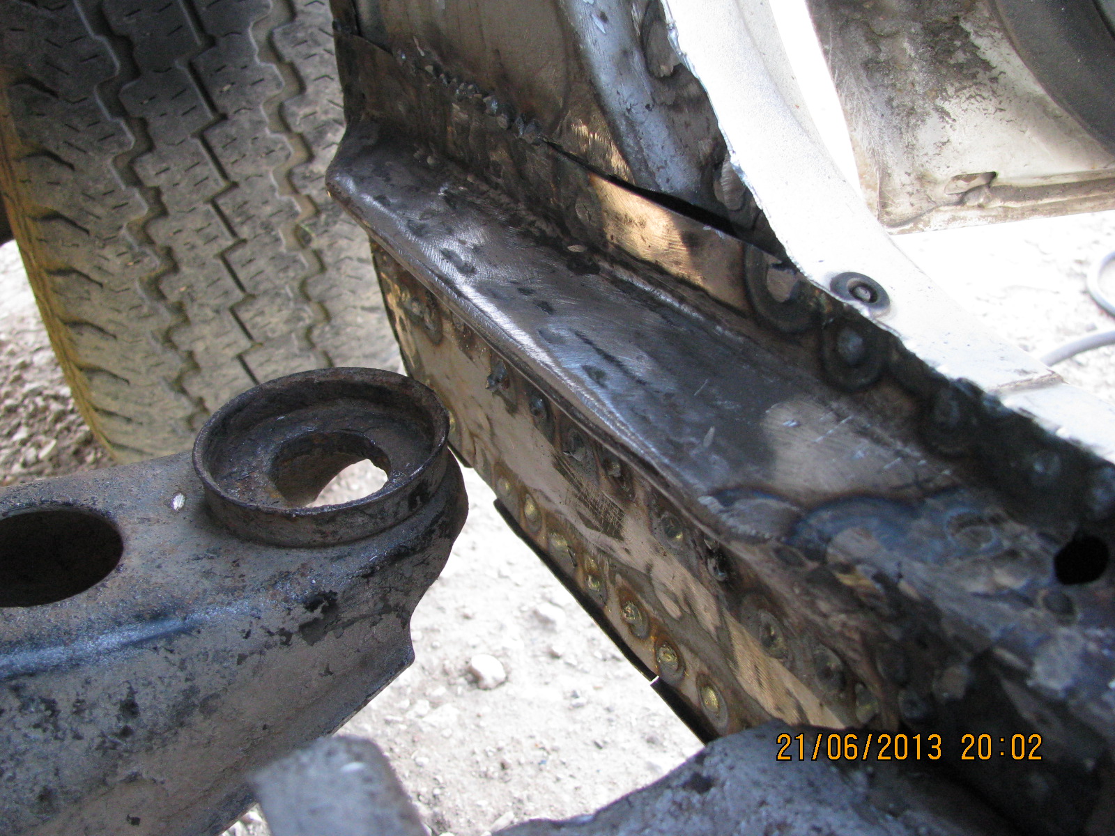

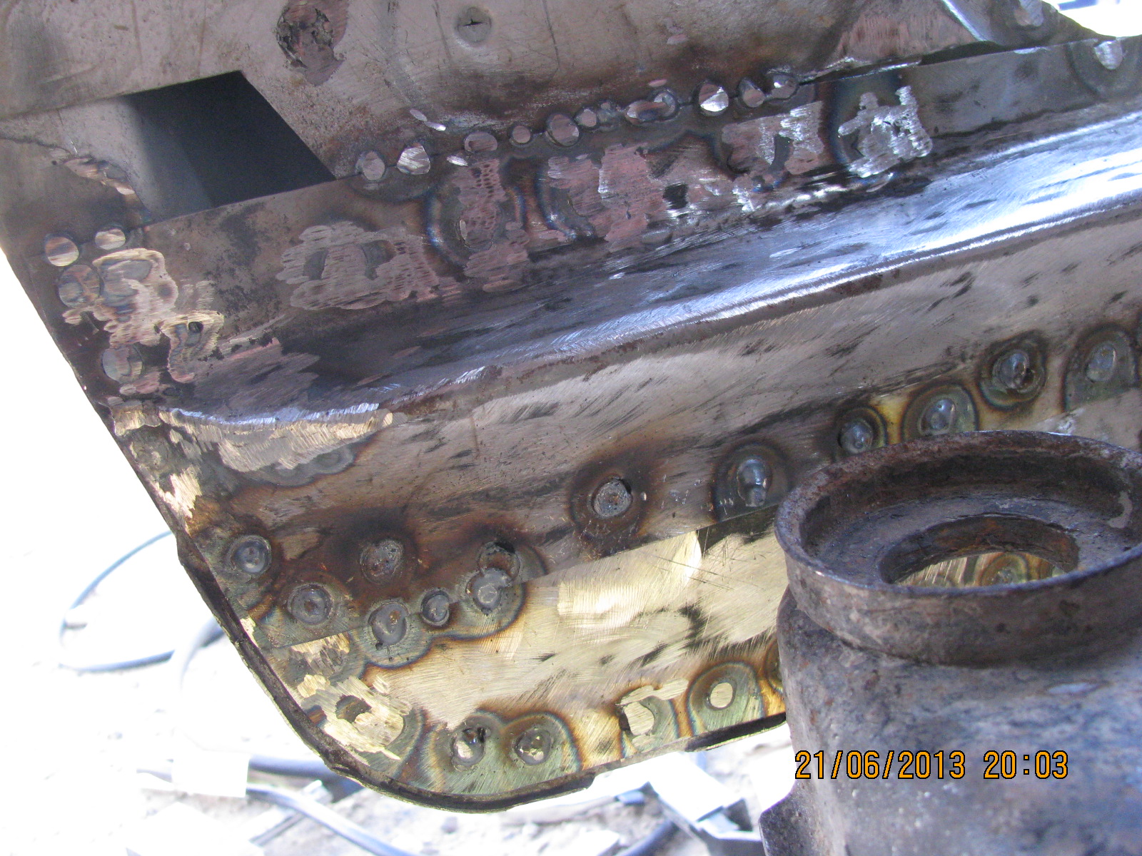

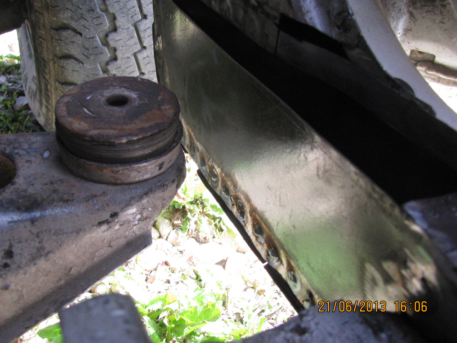

ну вот. покуда не решил как привезти железо из другого города и во избежание разваливания кузова, приступил к ремонту. Дело оказалось нудным и непростым, но мне нравится. Главным образом я делаю временные латки, т.к. желаю сё таки сделать ремонт из заводского железа с кузова б/у.
Вот. сделал фрагмент порога внутренний и прибацал. потом сделал ещё фрагмент того же порога только верхнюю часть. у меня не получилось сделать одной деталью и я сделал двумя. тоже прибацал. выглядит неказисто, но реально крепко получилось. тяжело зачищать сварные точки, сильно жирные получились. следующий этап - изготовление пары коробов из жести для реставрации точки опоры и на которые будет опираться пол под ногами пассажира. короба тоже буду делать составными на сварке точками.
покуда фото того что сделал. кстати у меня уже появилась трещина в передней стойки в районе крепления её к кузову. и всё оттого что погнила опора кузова в полу внизу. последние пару дней были характерные звуки треснувшего металла. после того как сделал то что на фото и приварил, звуки почти исчезли, из чего я сделал вывод что восстановив это место я его укрепил.

Вот сделал и не трогай. Не нужно тут тебе никакое заводское железо, нет в нем смысла.

Есть смысл. Я по крайней мере его вижу. как минимум для того чтобы встало по месту без перекосов и подгонок и + мона делать с них как с шаблонов "серийно"
Я ж тоже из 1мм делаю. блин, когда всякие изгибы делаешь, деталька жёсткая делается. я когда всё это дело прибацал, потом постучал слегонца кувалдой, так чувствуется что жёстко и удар на весь кузов передаётся. здорово. вот когда пол буду делать, хочу сходить к жестянщикам которые делают кровли и у них на зигмашине прокатать рёбра жёсткости(зиги). ещё присмотрел у 3М маты битумные противошумные, такие как на заводе на пол кладут, вот их поклею. самое сложное как вижу меня ожидает при реставрации колёсной арки. в месте где арка с передним щитом сходится и у передней опоры. у передней опоры тоже ахтунг. вот. сделаю, а потом заводское железо получу, отсверлю нужные детали, если надо их отреставрирую и потом заменю сделанное на них уже навеки
ни у кого нету карты контрольных точек кузова? хотелось бы короб под опору на кузове на правильной высоте приварить. слева не могу правильно измерить. буду седня ещё пробовать вымерять, но просто линейкой и штангелем не получается - неудобно прикладывать. на глазок получается , а это не дело.

Хороший совет!de писал(а):Вот сделал и не трогай. Не нужно тут тебе никакое заводское железо, нет в нем смысла.
Потому что заводскую технологию не повторить в колхозных условиях. А без этого остальное не имеет смысла.

Когда делаешь эту работу в первый раз, да ещё себе, трудно проникнуться мыслью о необязательности и даже вреде тупого копирования заводских технологий. Оно было надо, когда результатом восстановления должна стать полная незаметность работ.dvm99 писал(а):Ну давай поразмышляем! Тока я уже завтра смогу ответить, у мну уже поздно.

А в чём вред повторения заводских технологий? 17 лет машине. если сделать также тоещё 17 лет простоит
просто все детали выверены с точки зрения долговечности и распределения сил при соударениях с препятствиями. металл тоже важен из которого делатьнадо. Не всякий подходит. весь кузов работает на скручивание и изгиб. я вот пока ездил и не сделал то что сделал на данный момент, у меня лопнула стойка(с этим делом предстоит ещё разбираться). При езде доносились из района трещины портивные звуки. как только я приварил то что на фото - звуки пропали. Сделал вывод, что за счёт укрепления нижней части перестал разрушаться узел который треснул(стойка). вот. если сделать всё по своему, то может получиться так, что где-то в другом месте увеличится риск появления усталстных трещин и всяких нежелательных процессов разрушения. Многие знают, что у классических ВАЗ от езды поплохим дорогам "выдувало" брызговики передних колёс. Стали ставить распорную дугу между брызговиками, дабы эти самые брызговики перестали деформироваться. Результат - стали лопаться передние стойки в месте примыкания их к кузову. Вот. тут усилил - там лопнуло.
Поэтому я не вижу ничего плохого в копировании(так даже лучше, имхо) заводских решений, тем более что на самом деле это не всегда сильно сложно. Можно одну сложную деталь сделать из нескольких кусочков. Думаю ничего страшного. вот короб поперечный который идёт под полом на опор придётся делать как минимум из пары деталей, т.к. я думаю что мне будет не под силам выстучать её вручную самостоятельно. А те кто делает всякие кастомы на авто/мото могут сделать таую детальлегко из куска жести.

Да, можно. Но . во-первых мне нужно было чтобы толщина стали была 1,0 мм(дамую что на нижние - днищевые или около - детали можно до 1,5мм) брать, а во-вторых нуна иметь плохую деталь чтобы таскать в качестве образца. Я вот неправильно поступил и разом херакнул практически всё гнильё(а короба под опору вообще не было. на опоре под головкой болта остался кружок ржавый откороба диаметров примерно 5см), причём резал чтобы было удобно кусками. А надо было аккуратно вырезать с максимальным сохранением конфигурации. И тогда бы я эти куски использовал как образцы. А тут приходится домысливать ориентируясь на левую сторону и то, смотря на железки снизу, из под днища. да ещё не поднятого авто
ладно, думаю что жалкое подобие заводских сделаю, а там глядишь и заводские железки с пиленого авто привезу и поменяю. наверное

Нет необходимости копировать заводскую деталь, которая изготовлена под точечную сварку тогда, когда варить будешь полуавтоматом. Или копировать штамповку, имеющую тот или иной вид не только по прочностным соображениям, но и исходя из технологии штамповки, оптимизации раскроя, себестоимости и прочее, не имеющее прямого отношения к работе самой детали.
В целом же подход достоин похвалы и пожеланий успеха, который - это очевидно -придёт и будет радовать конечным результатом. Мой знакомый, авиасамодельщик Миша, скурпулёзно обрабатывая очередную трудоёмкую деталь самолета приговаривает: "Люди забудут, что ты делал долго, люди будут помнить, что ты делал хорошо".
