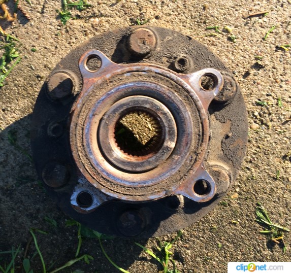

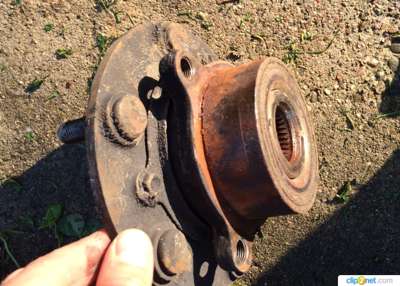

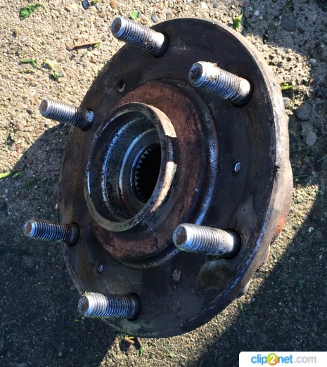

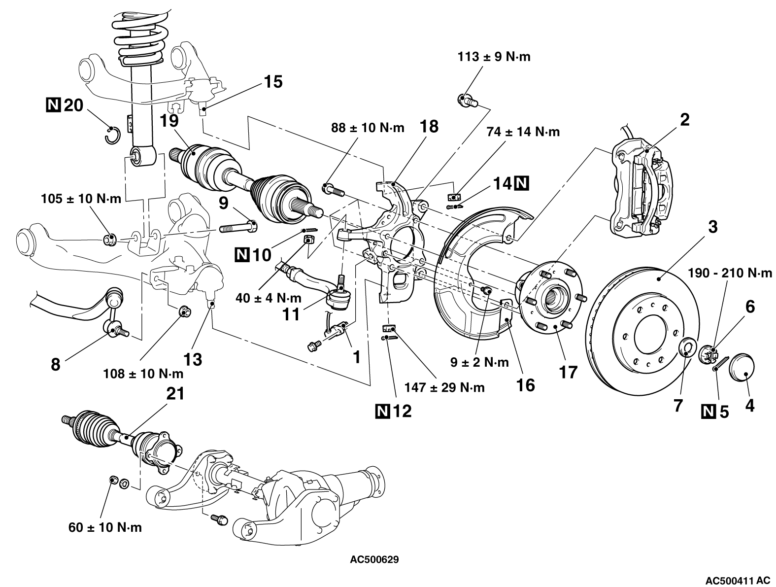

Поменял правую ступицу! Момент затяжки 12 кг. Это правильно?
Вот так выглядит пробежавшая около 40 т км. Сервисмены говорят странно что ступица и подшипник сильно ржавые, как будто колесо в воде пару недель стояло :*DONT_KNOW*: + сильный перекат на подшипнике, чувствуется рукой.
мста
Сообщения: 93
Зарегистрирован: 26 фев 2013, 11:06
Двигатель:: Дизель 4d56t
Мой автомобиль(и):: мицу-l200
Откуда: ссср
Re: Подшипник ступицы (передней)
Сообщение мста »
...на картинке все моменты... ::-D:
Сообщение Alex ZZ »
мста писал(а):...на картинке все моменты... ::-D:
Ага, спасибо, тоже поржал :) :*THANK*: :%):
