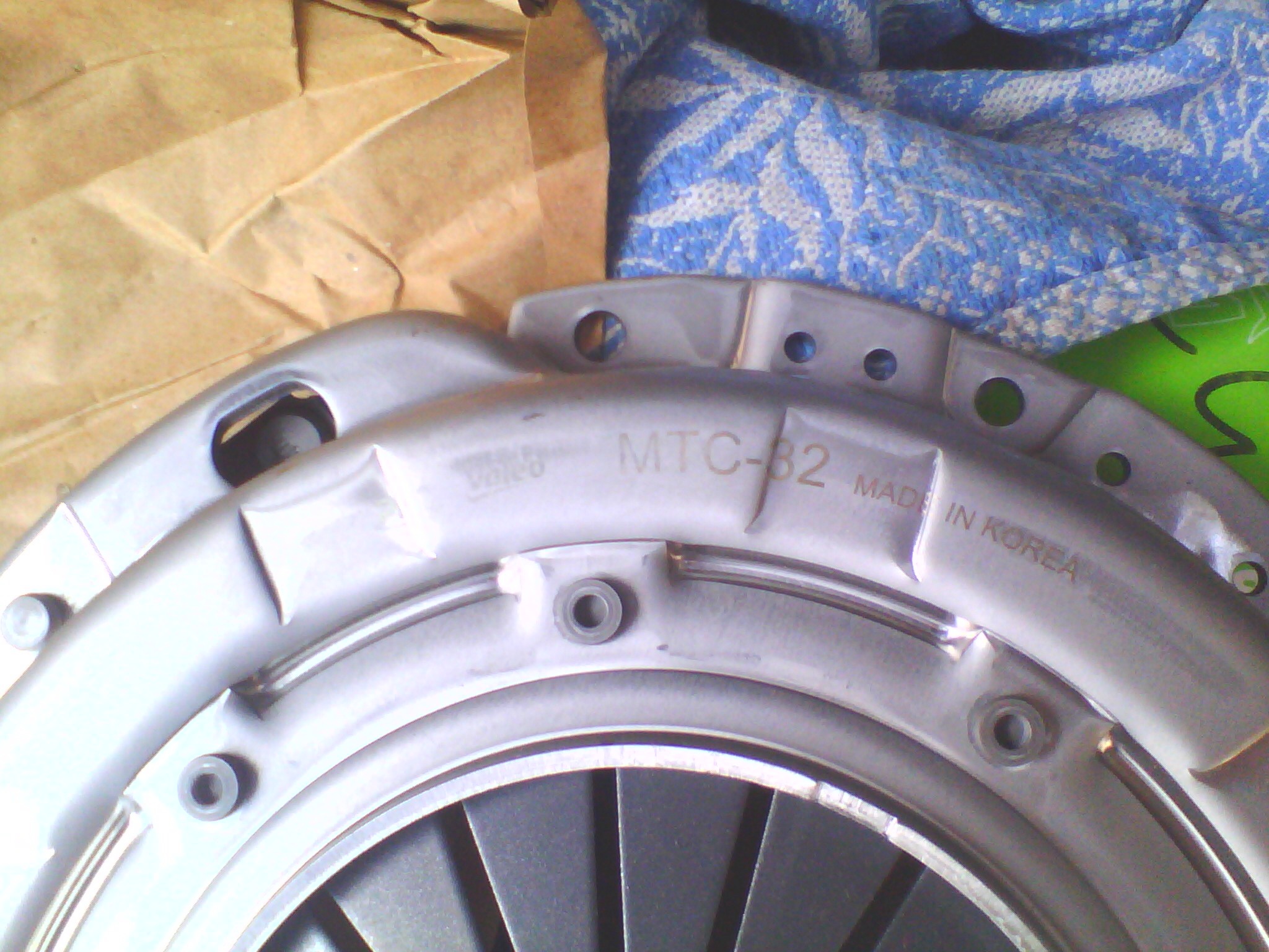

На Экзисте среди заменителей оригинального диска выдаёт Exedy MBD 092U, число зубцов 23.
Но мне нужен выжимной подшипник. Среди заменителей выдаёт Japan Parts CF-507 (внешний диаметр 69.4 мм, внутренний диаметр 37 мм, высота 42 мм, длина 91 мм), а также Exedy BRG 851 и Valeo 804189. По применимости все подходят для меня (если судить по данным каталогов). Данные авто: 3 литра, V6, 6G72, SOHC 24V, 177 л.с., бензин, год авто 2007. Что посоветуете как профи?
Кстати, Валео из-за низкой стоимости все берут?

Экседи. Только по их каталогам смотри, а не по экзист.

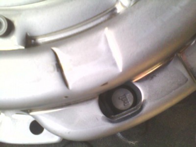

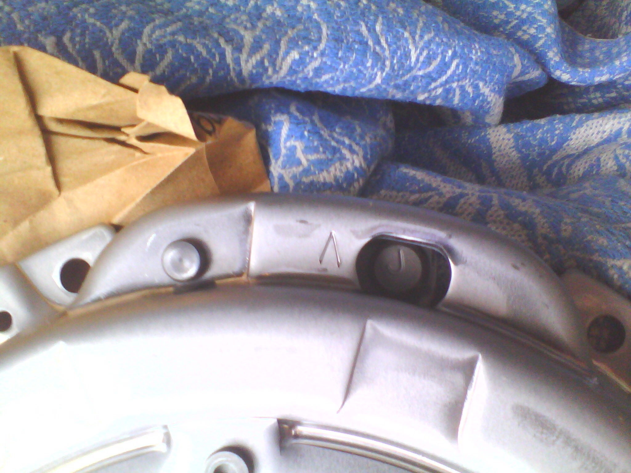

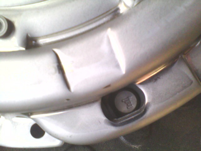

Приехала корзина Valeo PHC МТС-32. Сложил вместе с диском и выжимным - вроде все стыкуется. Завтра планирую менять. Не совсем понял только, что буковки по краям обозначают - L, J и типа Е с лишней палочкой (на фото видно). Никто не в курсе?

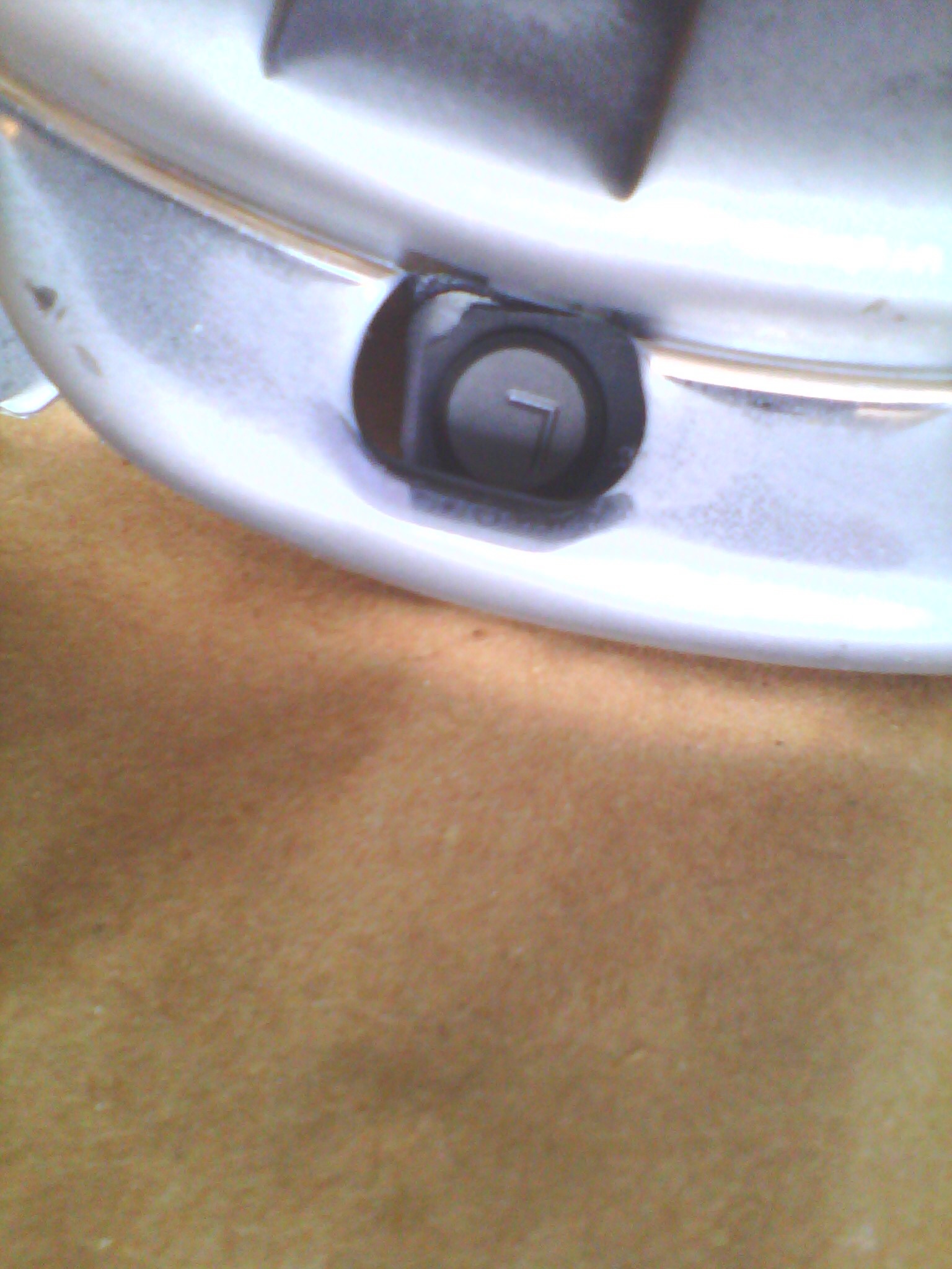

Ну вот я и с новым сцеплением. Заодно махнул задний сальник коленвала и подшипник в маховике. Вилку пришлось чинить - там пластина прижимная для шарика была сломана. Поставил пружинку от вилки ВАЗ 2101. Пришлось сверлить дополнительное отверстие. Там две заклепки, а у нас одна. Наша вилка продается только целиком и стоит от 4500 до 10000 руб. Вазовская стоит 90 рублей. Сцепление стало мягче на порядок. Его вообще не ощущаешь. Коробка у меня выть меньше стала. Видимо подшипник маховика таки влияет. Менял в одно рыло, полтора дня ушло - никак одеть не мог на подшипник маховика. Болят все мышцы, какие только могут болеть. Дай бог, чтобы надолго хватило.

Re: Паджеро Спорт, 6G72/24, МКПП, 1998, "Братан Мурзик"
от этого подшипника много звука, если он накрылся...

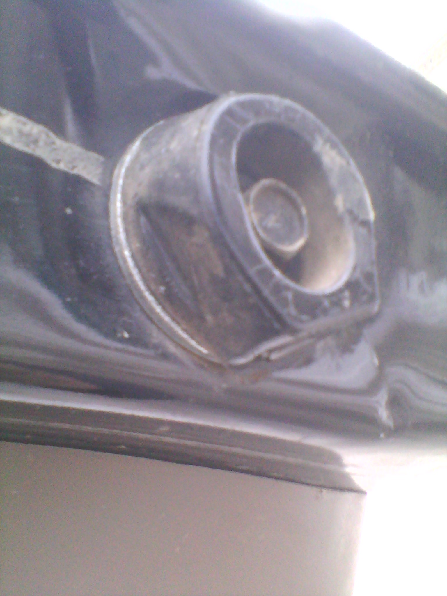

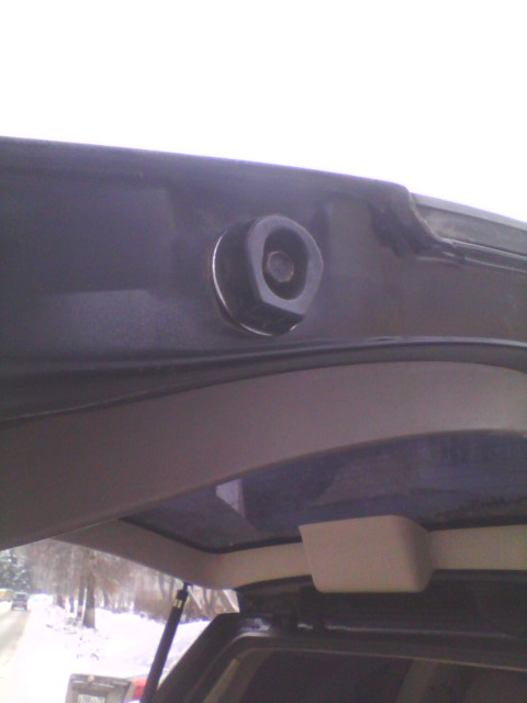

Задолбал скрипеть замок багажника (пятой двери). Чего я только не делал. По совету паджеровода с drive2.ru подложил под направляющие резинки шайбы соответствующего диаметра, толщиной примерно полтора-два миллиметра. Счастье наступило сразу и длится уже две недели. Дверь стала плотнее входить в проем и посторонние звуки исчезли. Эффект скорее всего от двух факторов - изношенные резинки стали выше и входят в ограничитель не изношенной частью и плюс к этому уменьшился зазор между резинками и кузовом.

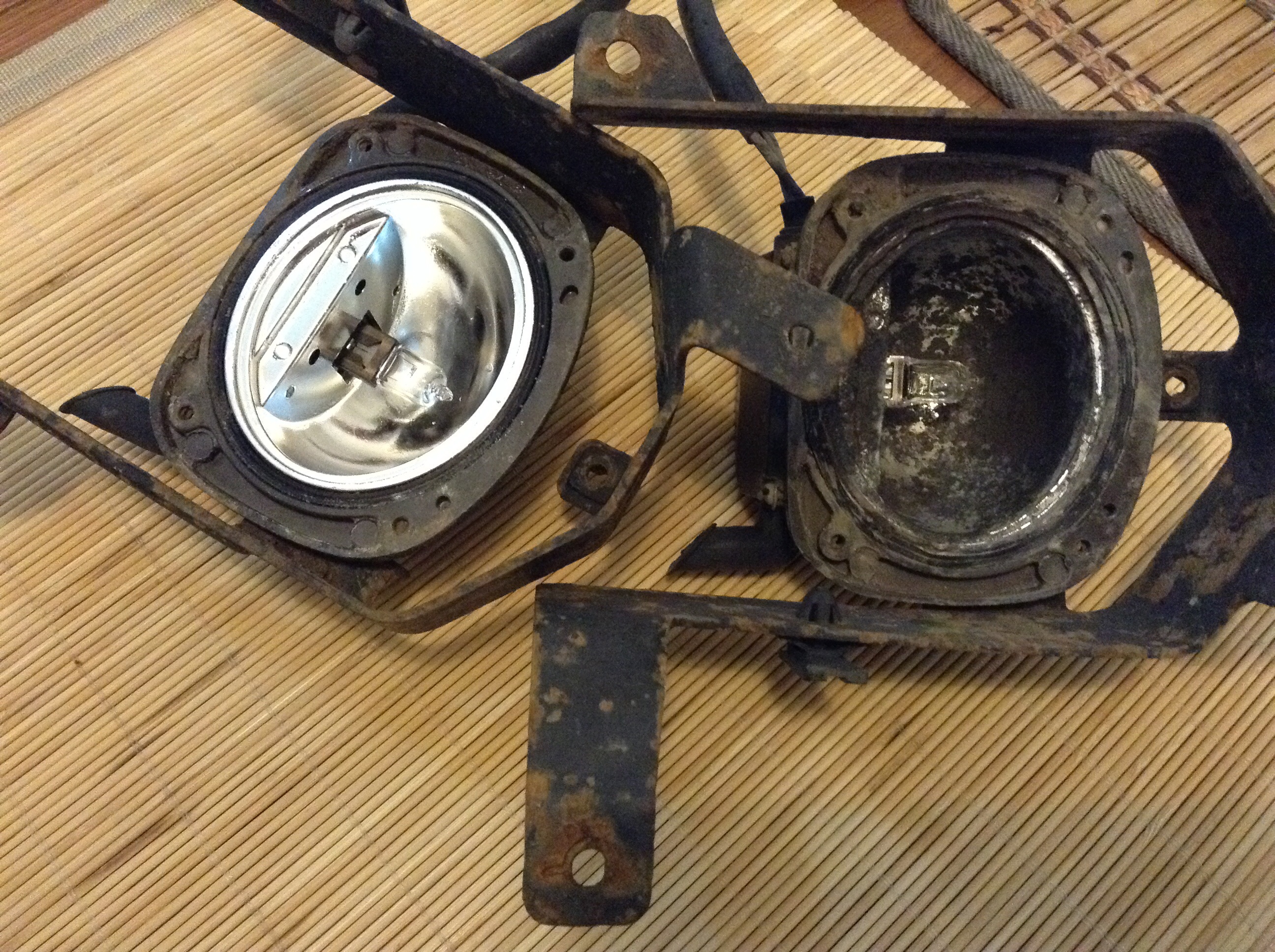

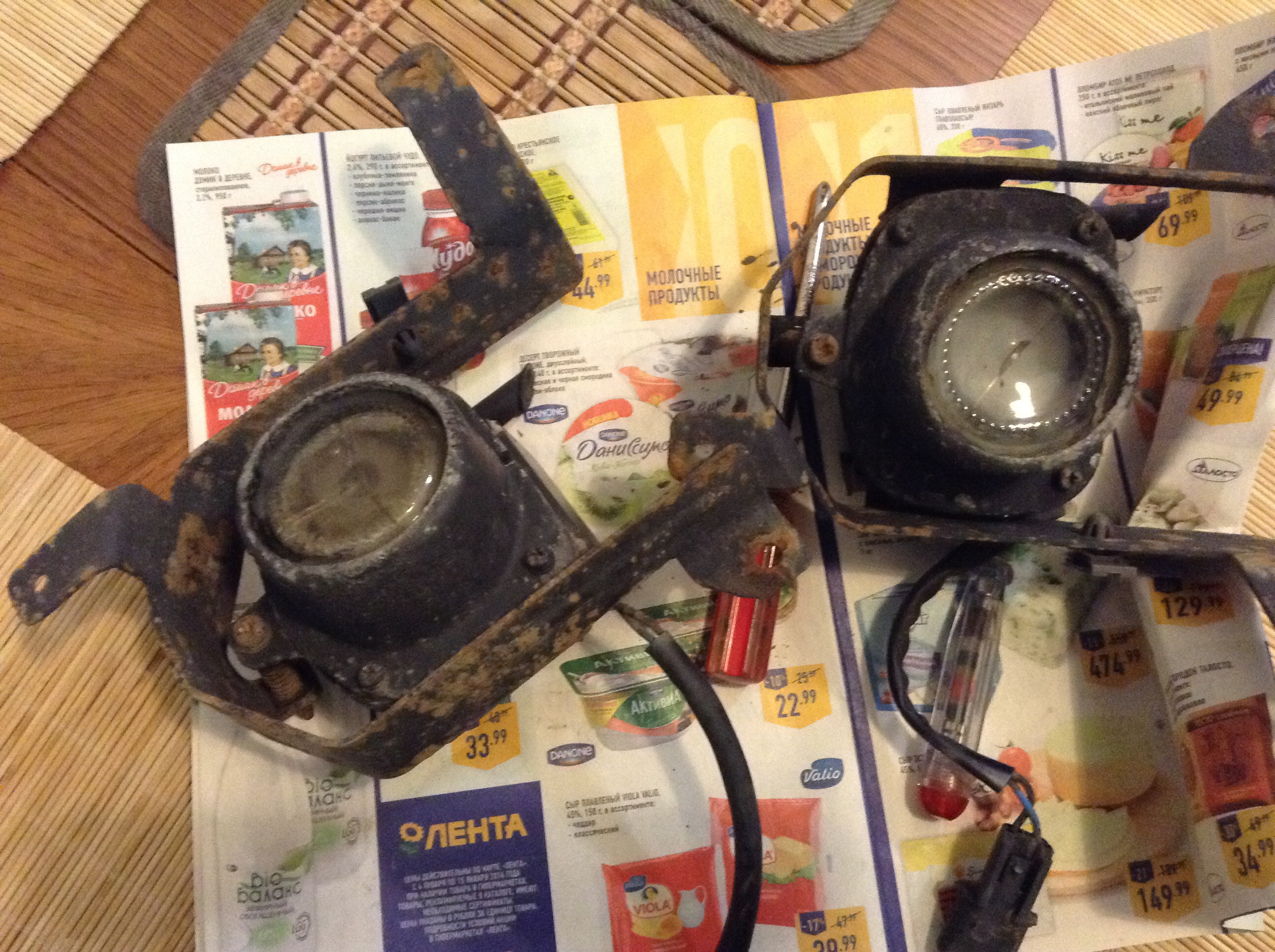

Купил стеклышки от Лансера и снял обе противотуманки для ремонта. Сейчас вместо стекол донышки от банок для детского питания стоят
Линзы должны быть живые. Предстоит восстановить оба отражателя оракалом. и поставить стеклышки. Наших стекол, кстати отдельно не продают. Только фара в сборе за червонец каждая. На ебее продают целиком, но доставка дороже фар выходит. Что-то около семи тысяч неоригинал. Но фары у нас (на дорестайле!!!) от Лансера тех годов целиком подходят. Скоба только другая.

В процессе. Вскрыл. Придется восстанавливать отражатель в одной из фар.

Вот тут подробнее! Как восстанавливать? А то у меня тож стела треснутые, и один отражатель осыпаться начал(второй, наверное тоже себя не заставит ждать). Стекла, вроде от ЦРВшки старой подходят, но толку с них, если отражателям гаплык... Так что ждем отчета с результатами и фото!Captain Sergio писал(а):В процессе. Вскрыл. Придется восстанавливать отражатель в одной из фар.

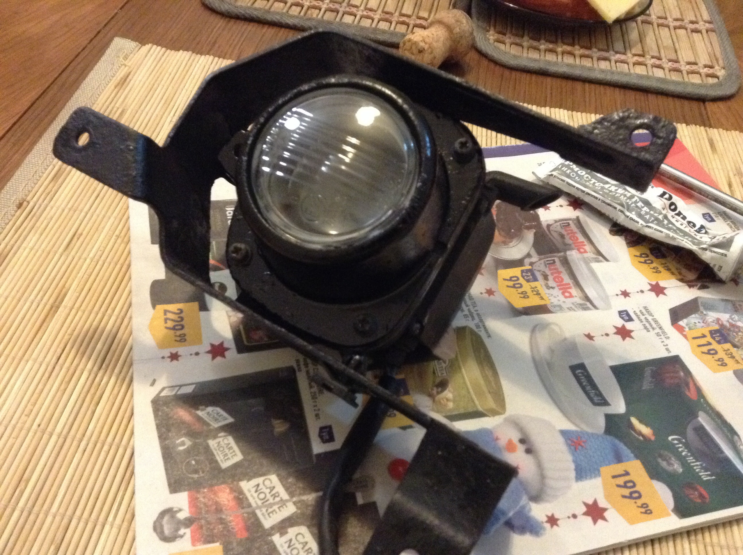

Договорились. Восстановление планирую сделать с помощью металлизированной ленты. Сегодня целый день искал, нужна с клеем до 300 градусов, край до 150. На всякий случай. Такие есть. Но пока попадаются только до 80. Этого мало.DEN12 писал(а):Вот тут подробнее! Как восстанавливать? А то у меня тож стела треснутые, и один отражатель осыпаться начал(второй, наверное тоже себя не заставит ждать). Стекла, вроде от ЦРВшки старой подходят, но толку с них, если отражателям гаплык... Так что ждем отчета с результатами и фото!Captain Sergio писал(а):В процессе. Вскрыл. Придется восстанавливать отражатель в одной из фар.

Восстановил первую фару. Которая с живым отражателем. Стекла от Лансера. От СR-V идут на более поздние года. Стало так.
