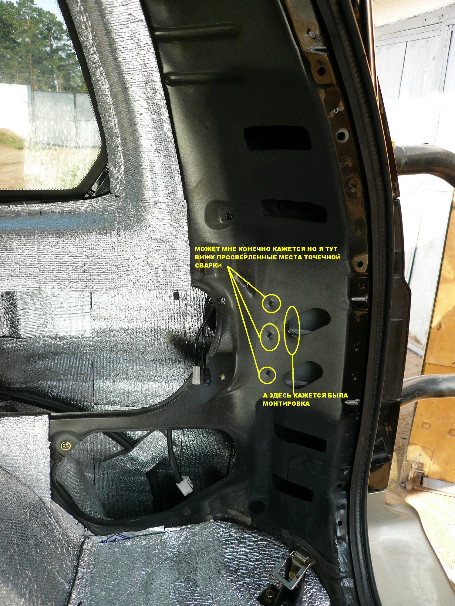

Пришлось досконально разглядывать фоты для примерки уровней, положений и тд.
Вот несколько наблюдений.
Еще столкнулся с проблемкой что сам по себе усилитель не встает на место только молоток может его уговорить.
:*WALL*: такое впечатление что мы ставим калитки на разные машины...

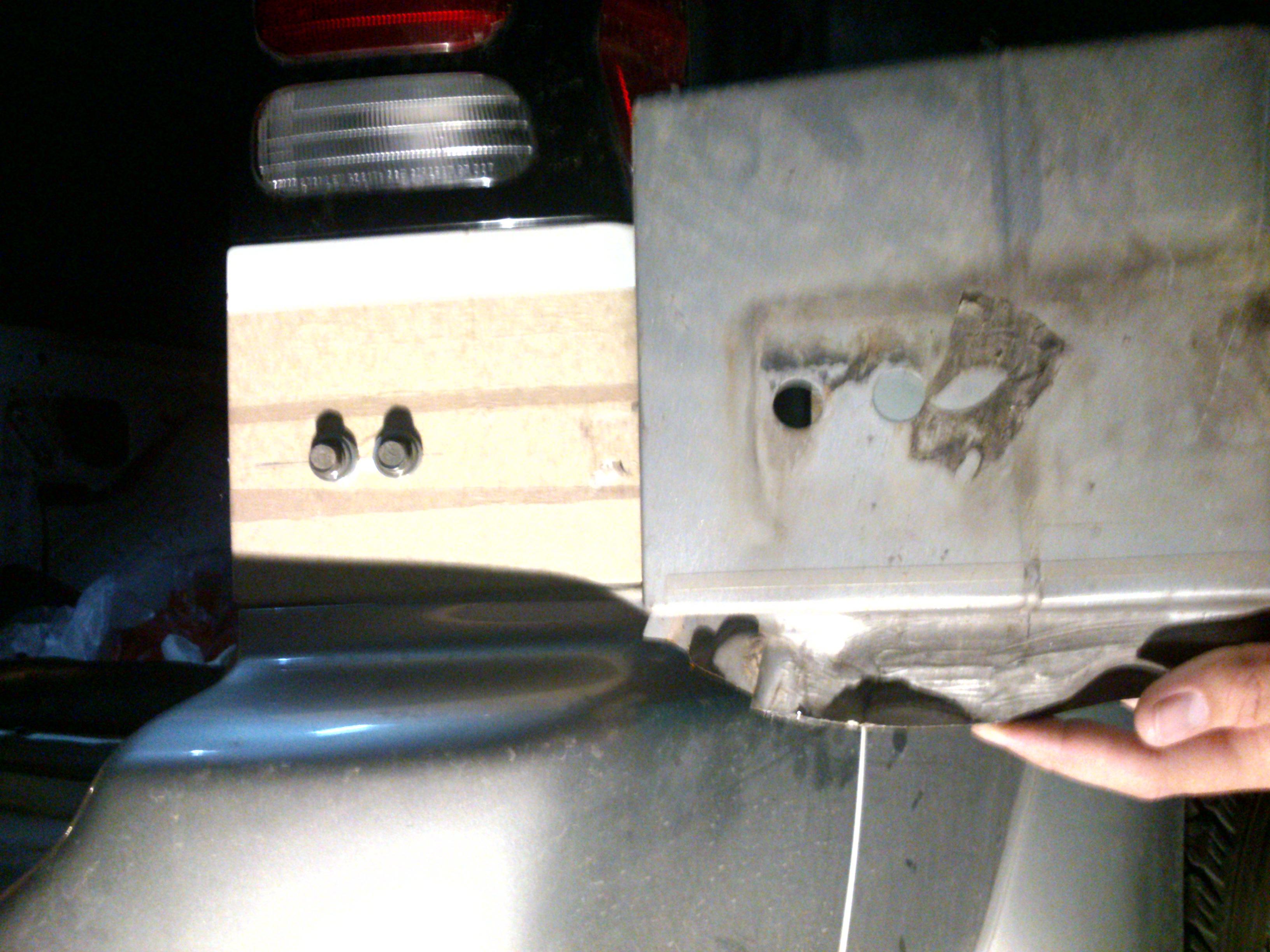

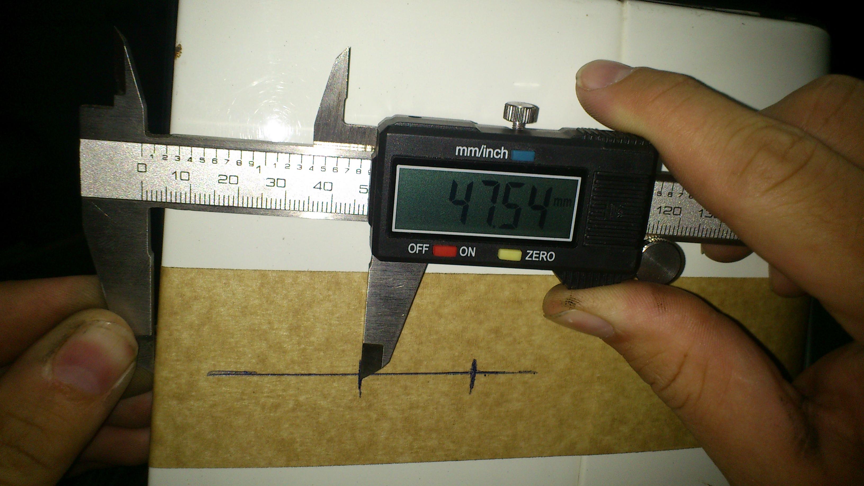

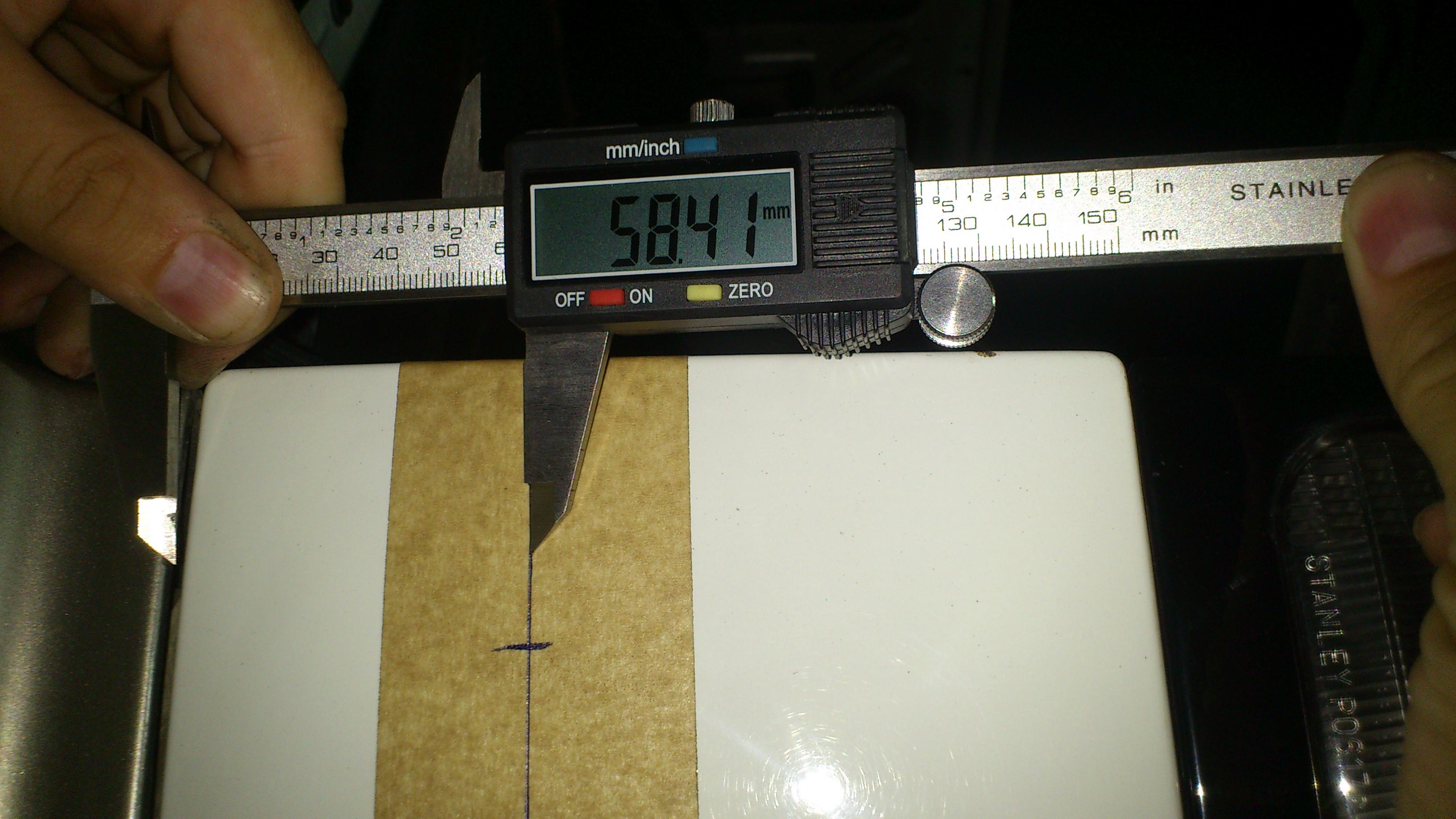

Разметка по замерам с оригинального спиленного крыла челленжера.

Хорошее наблюдение, но как видно эти отверстия находятся далеко от креплений калитки. Когда покупал машину прошлый хозяин признался что немного в заносе не вошёл в поворот и помял заднее правое крыло. При установке калитки я обратил на это внимание. Что порадовало меня дак это то что кузовщики хорошо сделали свою работу. Внутренние усилители крыла остались не задеты при повреждении крыла. Отверстия были сделаны не мною, видимо были необходимы при вытягивания крыла.

GrifonII писал(а):Разметка по замерам с оригинального спиленного крыла челленжера.
Размеры чего? Или относительно чего? Извени непонял, поясни. Я сейчас в отпуске за 7т.км от машины своей.

AlexK77 писал(а):Хорошее наблюдение, но как видно эти отверстия находятся далеко от креплений калитки. Когда покупал машину прошлый хозяин признался что немного в заносе не вошёл в поворот и помял заднее правое крыло. При установке калитки я обратил на это внимание. Что порадовало меня дак это то что кузовщики хорошо сделали свою работу. Внутренние усилители крыла остались не задеты при повреждении крыла. Отверстия были сделаны не мною, видимо были необходимы при вытягивания крыла.
Предположу что именно это и есть разница из-за которой я парюсь вторую неделю.

Re: Калитка под запаску
Сообщение GrifonII »
Это центры заводских сверловок, которые я замерил с оригинального крыла, и потом в крестик стучал керном и сверлил на 12мм. Далее вставил калидку в замок в бампера закрутил в эти 2 отверстия и прочертил остальные места креплений.
Замеры относительно углов вставки над бампером.

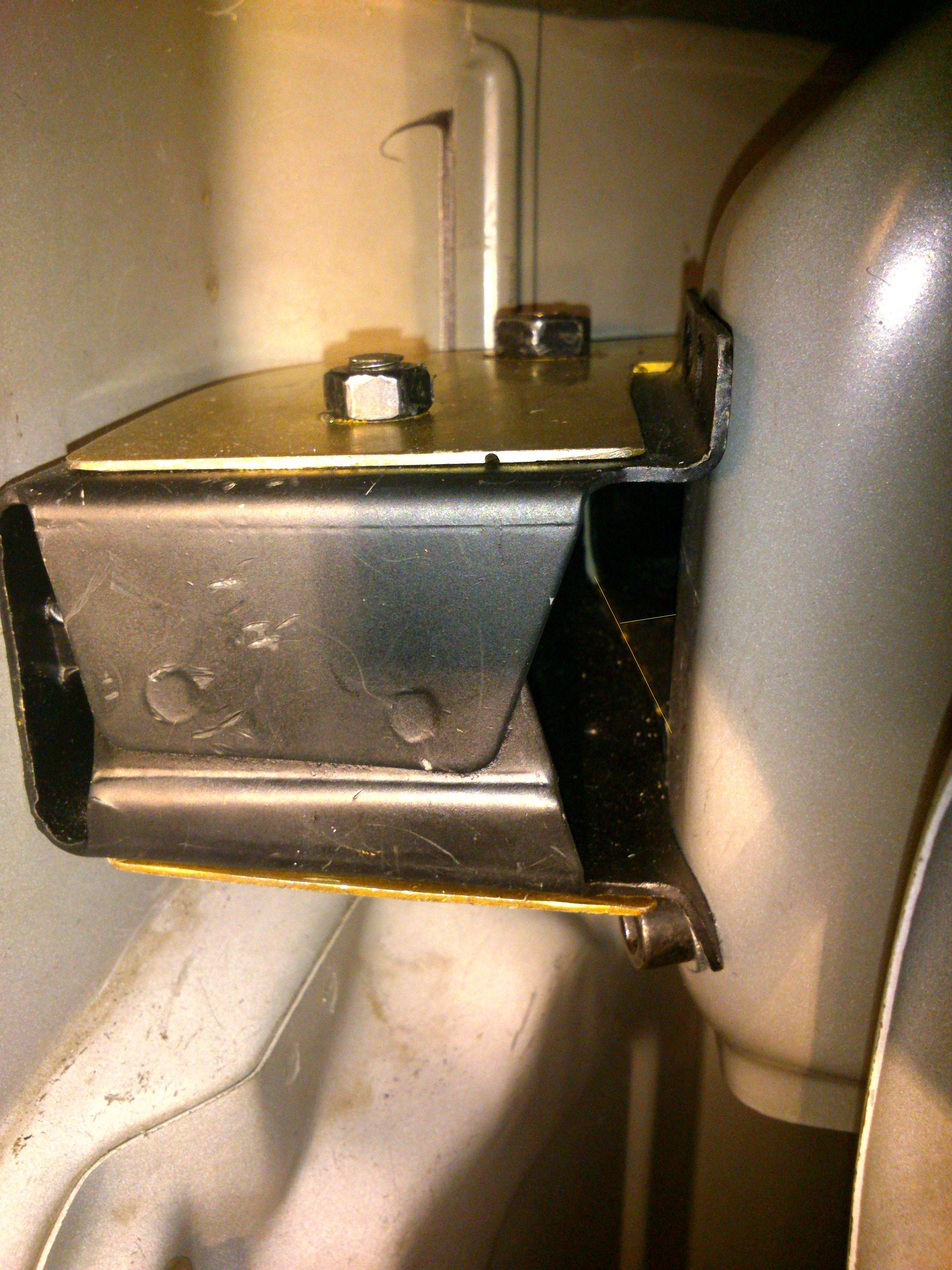

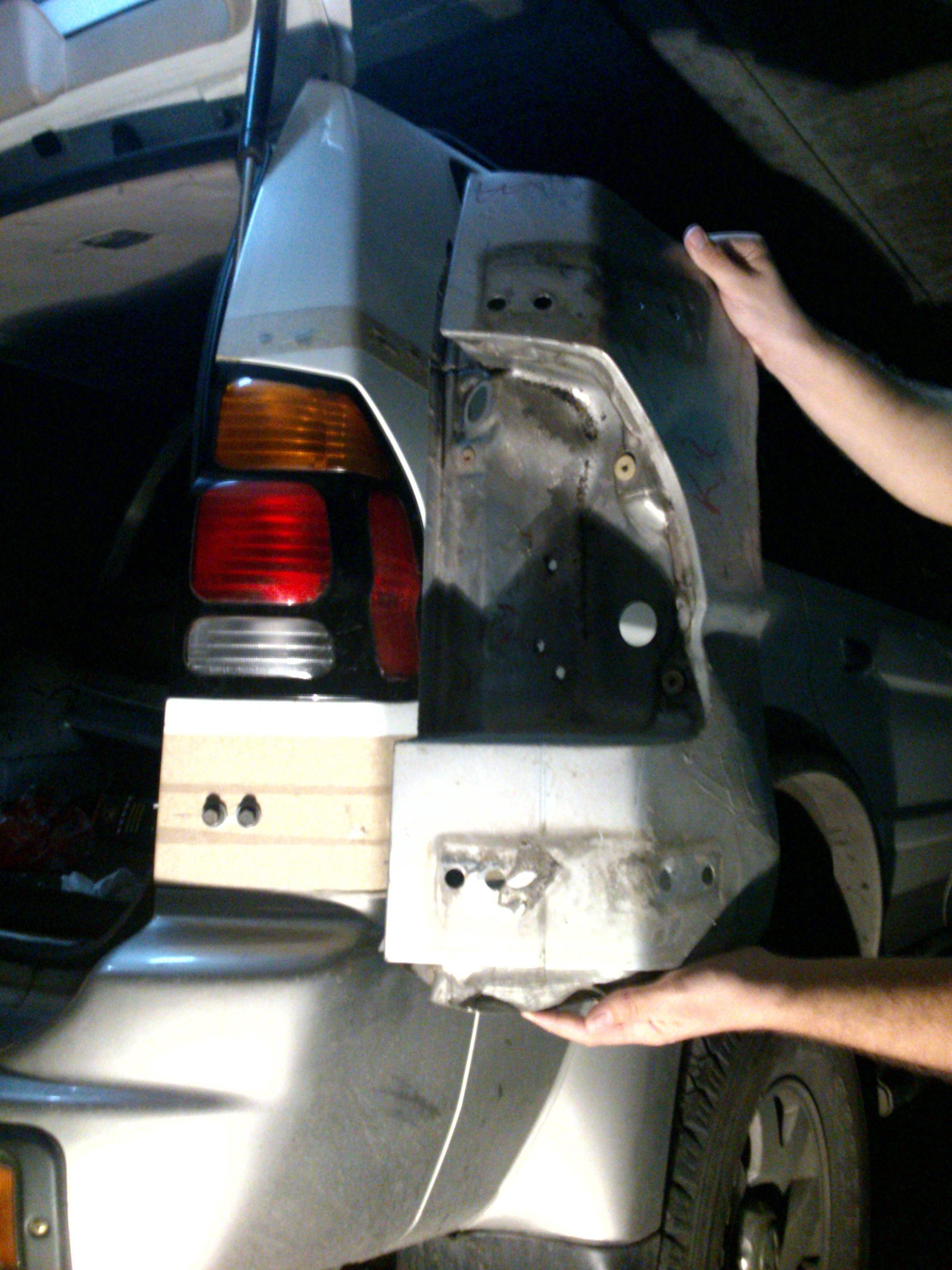

Еще несколько фоток
Донор и результат
Нижний усилитель, с усилителем после распила...
Желтой линией отметил немного видимые места распила для установки
Montero Sport 2000, 6G74DOHC, 230лс, nonline 3-0. продан

Неплохо получилось, я не стал ложить сверху и снизу усилителя дополнительную пластину.Хватает хорошей фиксации на болты лепестков усилителя к усилителю крыла, да в любом случае кашу маслом не испортишь!! :*BRAVO*:
Интересует как верхнюю часть крепили? В низу есть болтовое соединение, а в верху не вижу.
Хорошо бы добавить фото с точной разметкой сверловки отверстий калитки на крыле исходя из имеющихся у вас оригиналов. Думаю они точно кому-то пригодятся!! :*DRINK*:
А как получилось с верхним креплением?
